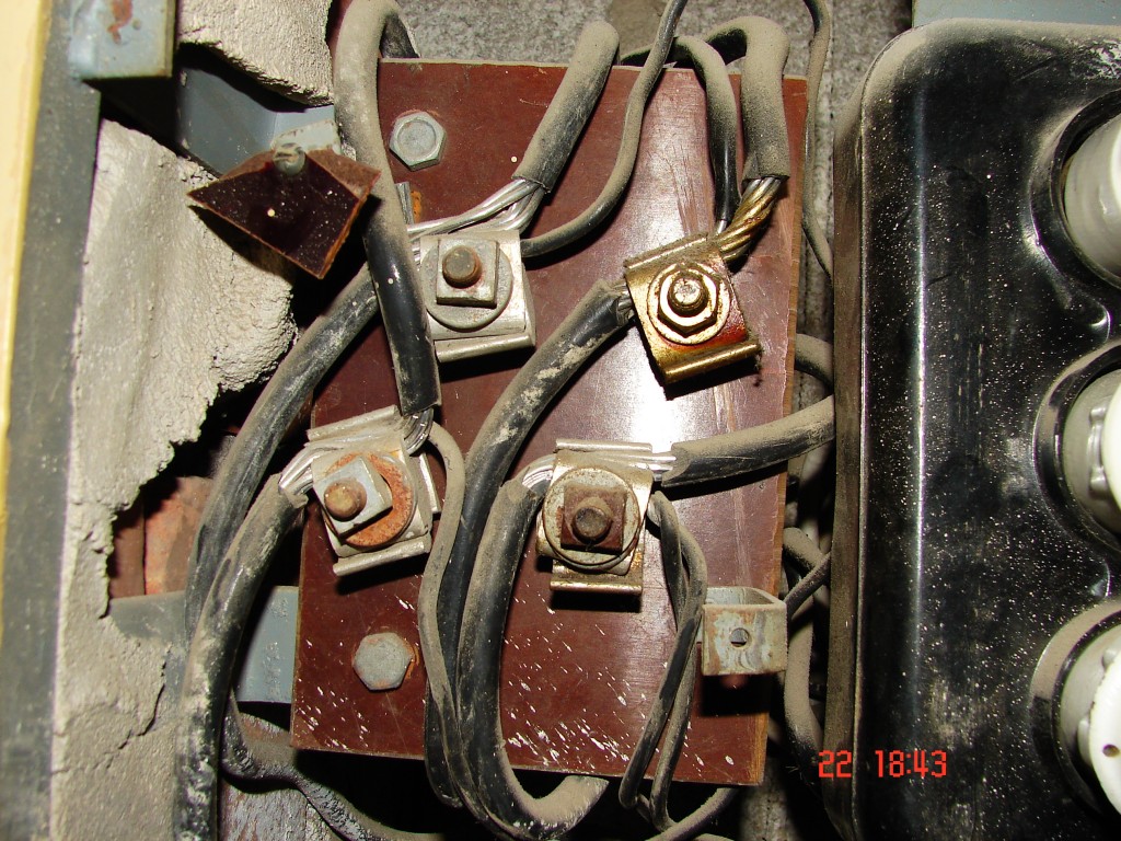

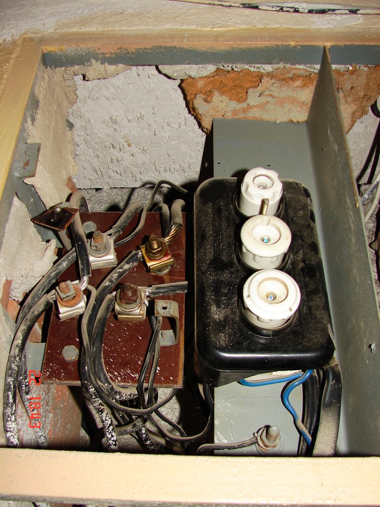

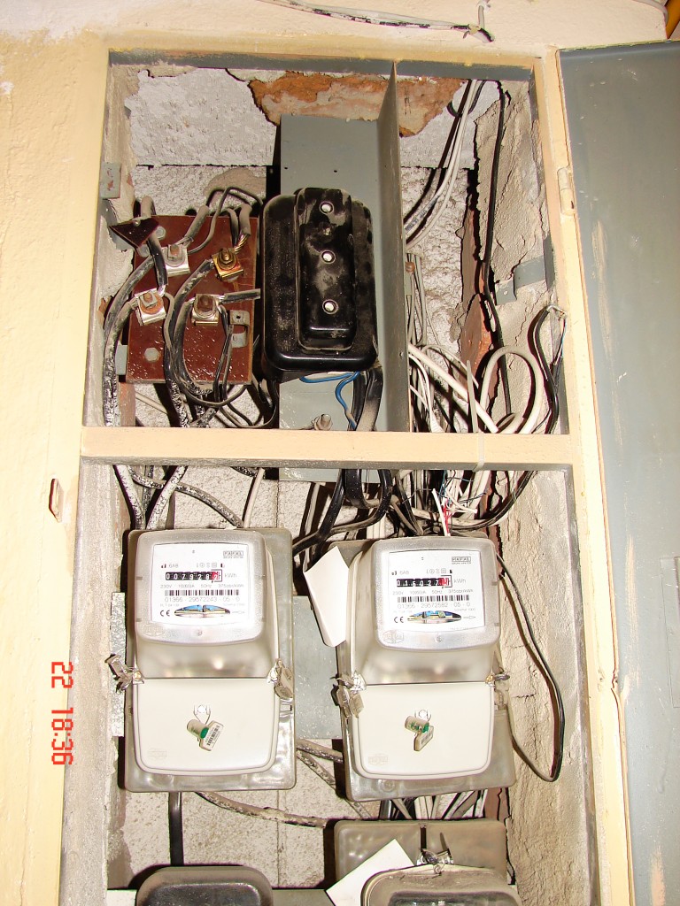

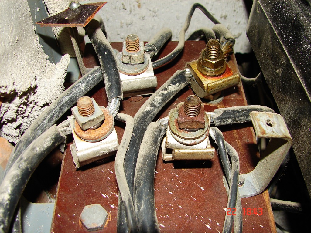

no dobra na 1 rzut rozdzielnica z licznikami u mnie na piętrze (jeden z liczników od mojego mieszkania)
dodam tak : od pionu głownego do każdego z bezpieczników przedlicznikowych idzie przewód po 1x4mm2 Alu , potem od bezpiecznika przedlicznikowego do licznika idzie miedziany 2x4mm2 i od licznika do mojego domu 2x2,5mm2 Alu...

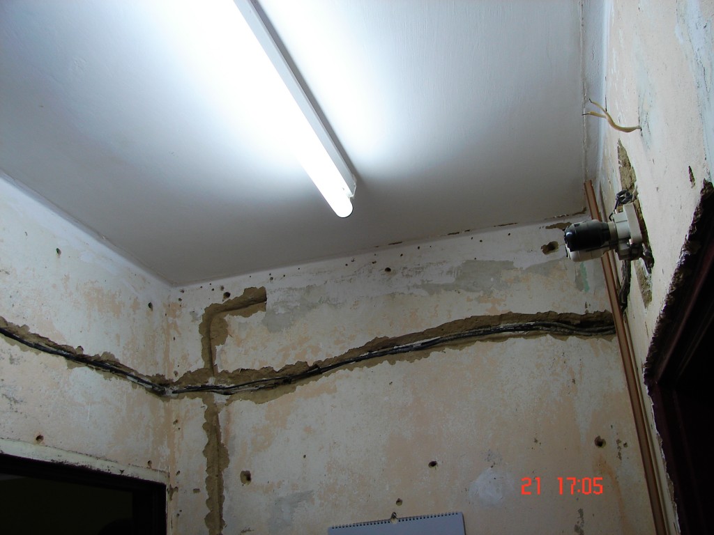

a tak to jeszcze chwilowo wygląda u mnie w domu
zasilanie od licznika 2x2,5mm2 ALU , odejście na gniazda 2x1,5mm2 miedz i oświetlenie 2x1mm2 miedź
Re: "Prowizorki" - z Polski (i nie tylko)
Postprzez matit1 » 22 kwietnia 2014, 18:14
Rozumiem, że wymiana instalacji w toku?
Postprzez Whites86 » 22 kwietnia 2014, 18:53
matit1 napisał(a):Rozumiem, że wymiana instalacji w toku?
częściowo (głownie WLZ do mieszkania i część obwodów oświetleniowych), chodz chwilowo wstrzymana do odwołania z braku funduszy

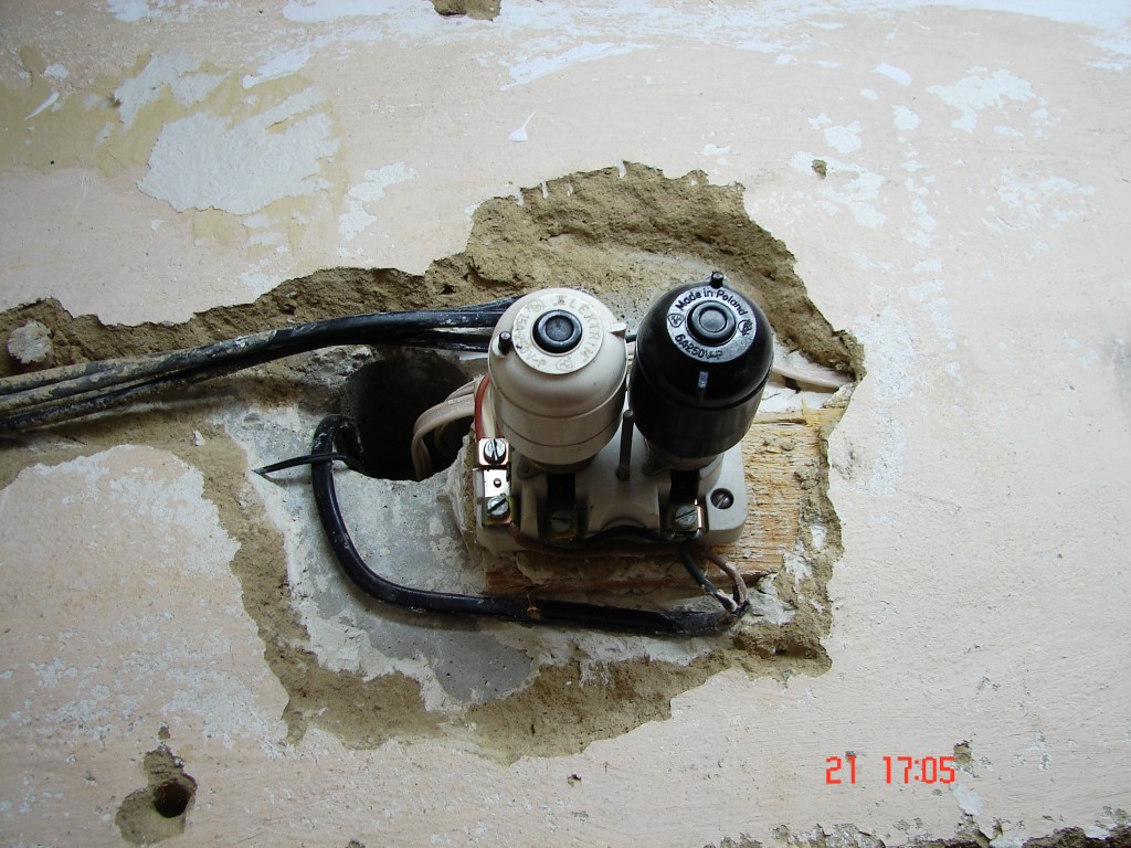

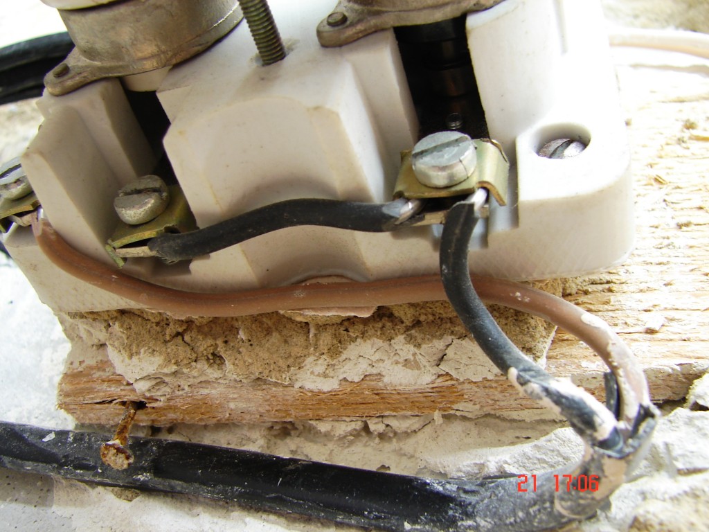

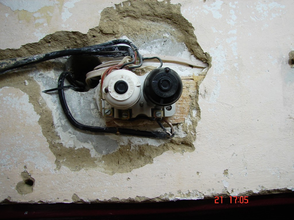

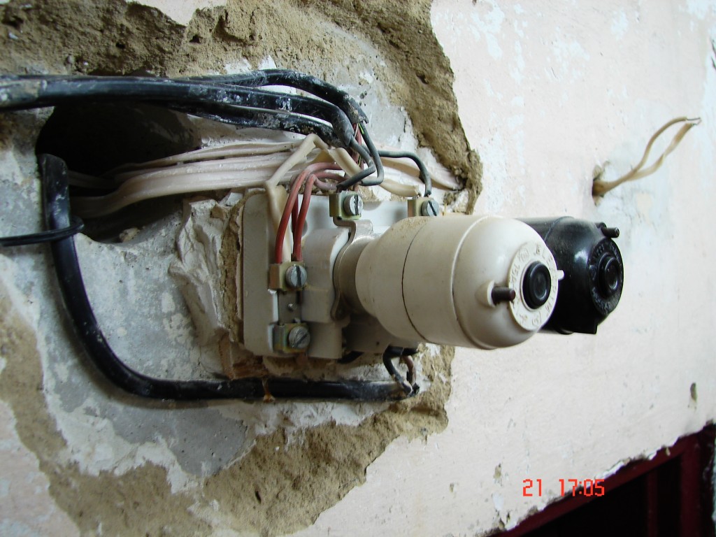

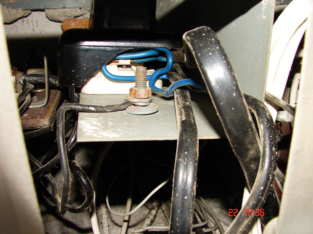

Postprzez swietlik » 22 kwietnia 2014, 19:30
Porcelanowa podstawka pod dwa Bi jest przytwierdzona do deski na gips albo klej i odrutowane wkręty :shock: Ostatnio musiałem tą porcelankę rozbić w drobny mak, bo nie chciała puścić deski...
:arrow: Whites Czy na WLZ pionu użyta jest linka Al 16mm^2??
Postprzez Whites86 » 22 kwietnia 2014, 19:38
swietlik napisał(a):Porcelanowa podstawka pod dwa Bi jest przytwierdzona do deski na gips albo klej i odrutowane wkręty :shock: Ostatnio musiałem tą porcelankę rozbić w drobny mak, bo nie chciała puścić deski...
to jest 35mm2
Postprzez paweo » 22 kwietnia 2014, 20:09
Ten licznik z większymi wskazaniami to Twój? ;)
Fajna prowizorka! :lol:
A uraczysz nas poematami z piwnicy? No, chyba, że się nic nie zmieniło :x :)
Postprzez FOX » 22 kwietnia 2014, 20:44
W podobny sposób przytwierdzane były Wosy w wielkiej płycie, czasami jak deska była większej średnicy pięknie wystawała ze ściany albo w jej miejscu była zrobiona "górka" z gipsu :P
