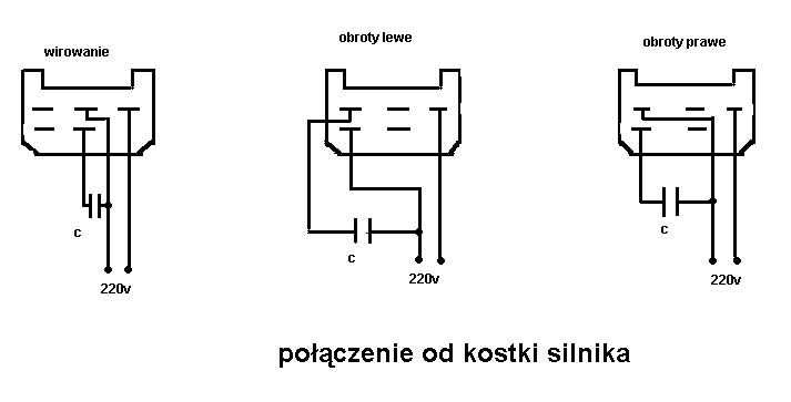

Postprzez lampawls » 7 czerwca 2012, 21:15
Ma to być wentylator,tylko trochę kombinowania tam będzie,bo ma to być zrobione tak:Silnik->pasek klinowy->koło pasowe[na trzpieniu wentylatora] i sam wentylator ;)

Postprzez Marek140 » 8 czerwca 2012, 07:23
Jak nie będzie się jakoś strasznie grzał po np. godzinie pracy to możesz ;)

Postprzez bartek380V » 9 czerwca 2012, 14:38
Moze byc tak ze to drugie uzwojenie jest zaprojektowane tylko do pracy przerywanej i zmuszanie go do pracy ciaglej moze skutkowac jego uszkodzeniem.
