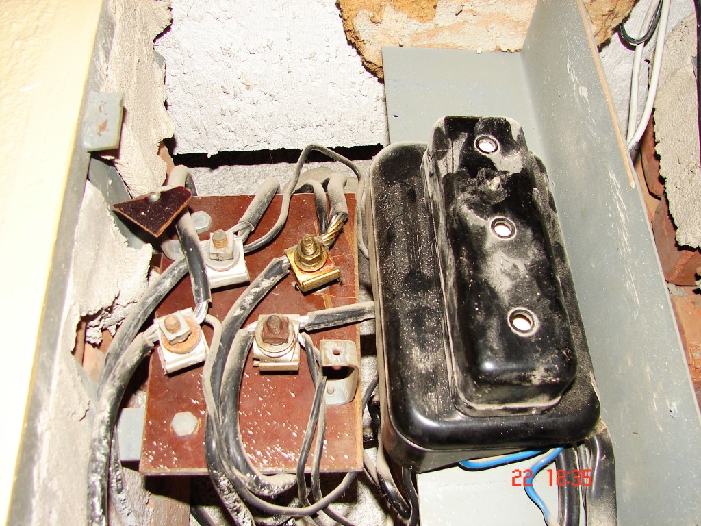

matit1 napisał(a):Zrób jeden obwód (z odpowiednio większym przekrojem przewodów) specjalnie od odpalania lamp, żeby nie zabrakło mocy :)
i taki będzie :)
Re: "Prowizorki" - z Polski (i nie tylko)
Postprzez amisiek » 22 kwietnia 2014, 21:11
16 mmkw (taki niewielki zapas ;) )
Postprzez Elektroservice » 22 kwietnia 2014, 21:14
E tam, jak już to już :twisted:
Dawaj 240mm2 Cu :mrgreen:

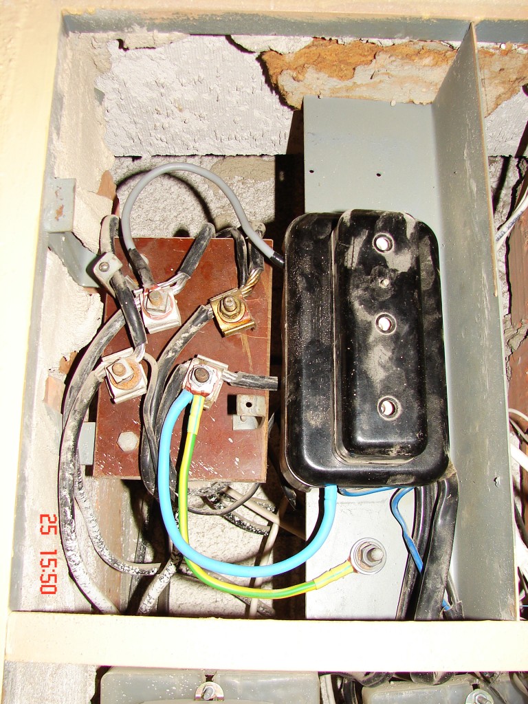

co nieco poprawiłem

Jaka to prowizorka,jak porządnie poskręcane ,ten WLZ wytrzyma " dzieci po dzieciach" :mrgreen:

100% że zostaną jak znam Whitesa, sam bym tak zrobił :) Topik przed licznikiem to dobra sprawa :)
Postprzez Whites86 » 25 kwietnia 2014, 17:51
przecież nie można instalować nic innego przed licznikiem ;) oprócz topików w grę wchodzą jeszcze jedynie ograniczniki mocy i wyłączniki selektywne, ale musiał bym być idiotą żeby sobie to zainstalować,
3 sprawa tylko jeden topik (ten na samej górze) jest mój, pozostałe 2 od sąsiadów, wiec jak dobrze się rozejrzeliście wymieniłem przewód tylko do swojego topika i wspólne zero (bo było ALU 1x4mm2 na 3 mieszkania) , nie jestem taki hojny by jeszcze za damski sąsiadom wymieniać przewody , zabezpieczenia itp. itd. ;)
Michał ;) wcześniej to wyglądało tak :) na faze 1x4mm2 na moje mieszkanie jeszcze by uszło, ale 1x4mm2 na 3 mieszkania na zerze to trochę przegięcie, izolacje kruszyłem w rekach
