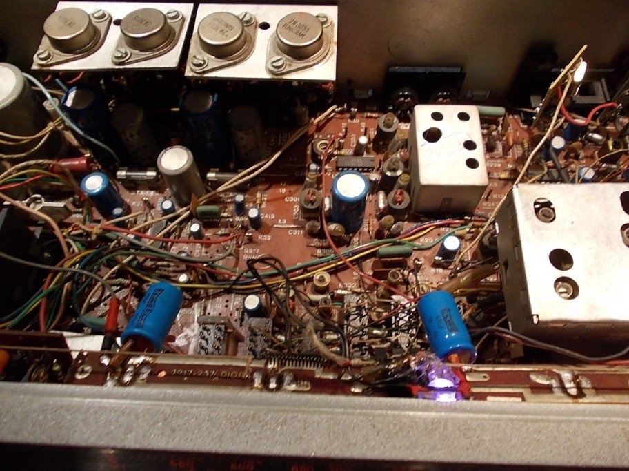

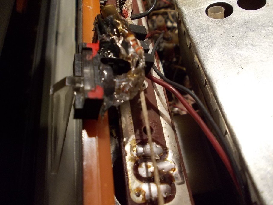

Postprzez Edziu » 21 lutego 2013, 22:59

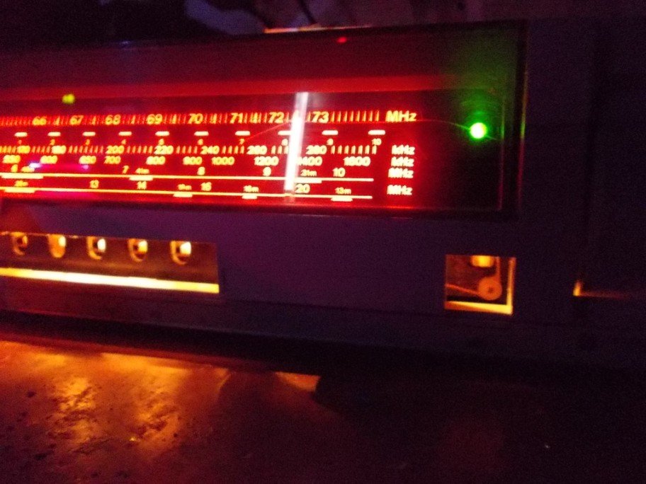

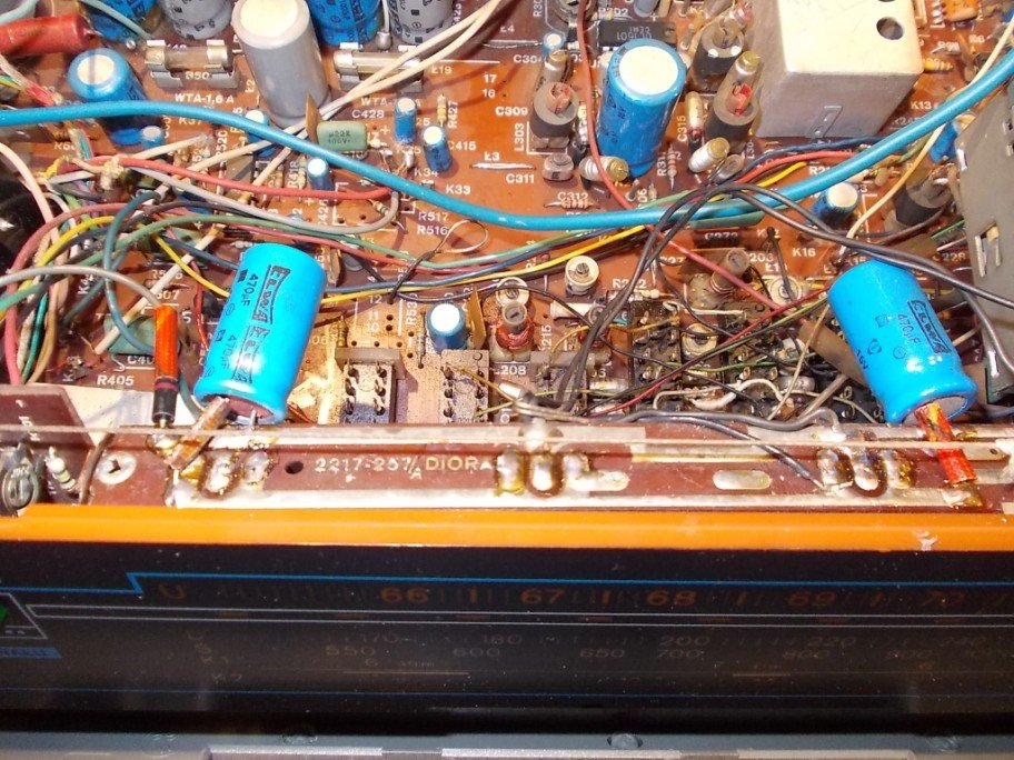

Amator jest w trakcie renowacji, na razie wyczyściłem elektronikę oraz zrobiłem wszelkie kosmetyczne zabiegi, naprawa podświetlania z lekką modyfikacją podświetlania wskaźnika diodą LED jest teraz znacznie widoczniejszy, kombinowałem jeszcze z podświetleniem zielonym ale ostatecznie na białe się zdecydowałem, zaniżyłem trochę zasilanie zarówek, oraz zastosowałem do nich prostownik jednopołówkowy, myślę ze po tejmodyfikacji problem przepalania zarówekwe w znacznym stopniu zniknie, a radio w zasadzie od poczatku ruszyło, UKFy odbiera ale bardzo słabo, z szumami, stereo działa i to za bardzo nawet, bo ładowarka telefonu powoduje nawet załączanie stereo, oraz jak nie ma zadnes stacji to niekiedy stereo nie wyłącza się, druga sprawa to okresowe szumy w lewym kanale ale tu myśle ze wymiana kilku Elek załatwi sprawę, potencjometry i isostaty przepsikałem kontaktem chodzą jak nówka,
oto fotki

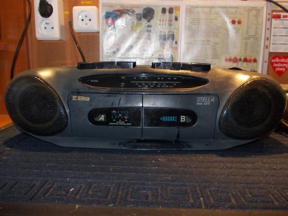

Postprzez Edziu » 3 kwietnia 2013, 16:08

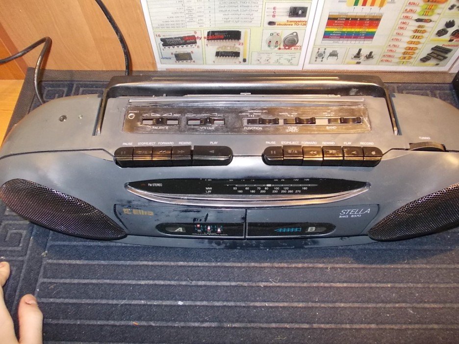

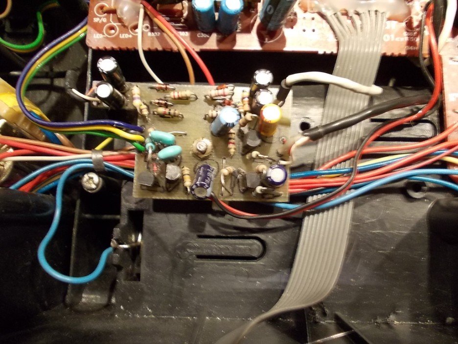

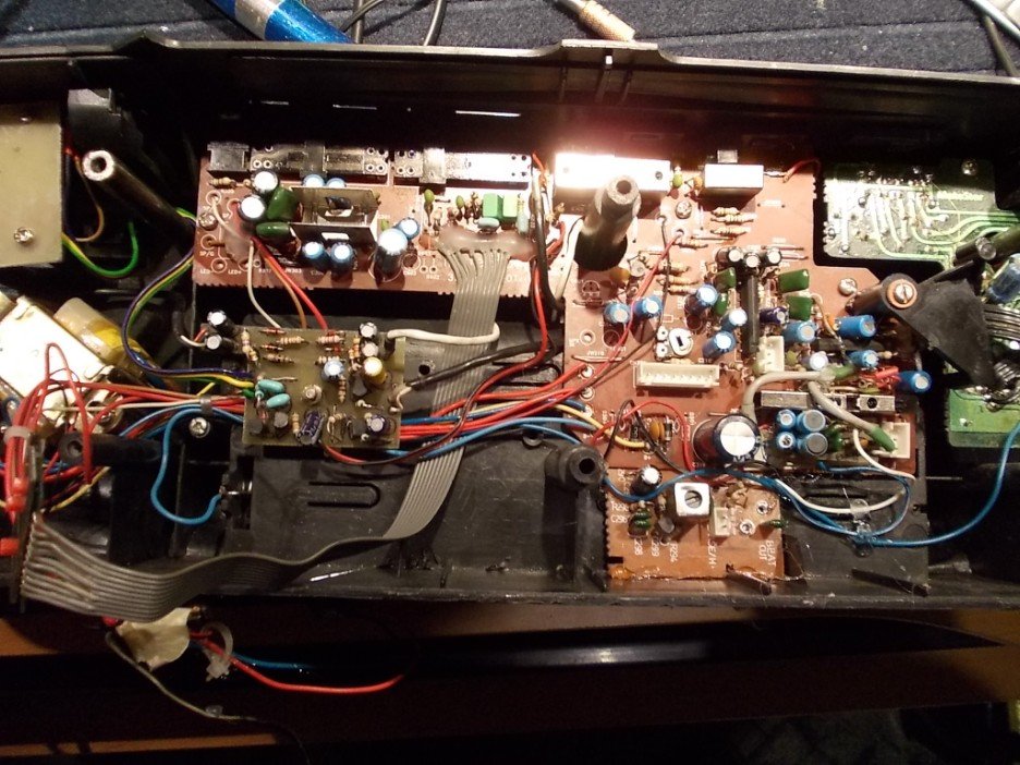

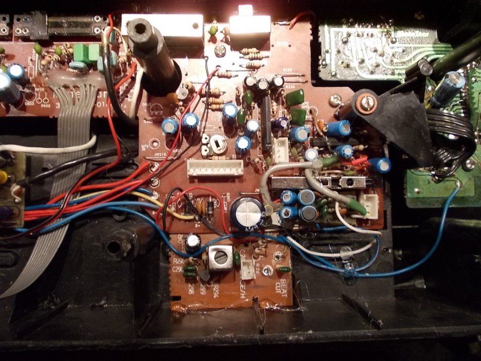

kolejny mój nabytek, znalezione przypadkiem jak wyrzucałem śmieci :D Jamnik w sumie poza napisem i klikoma kondensatorami w srodku nie ma nic wspólnego z polską myślą techniczną, ale właśnie to ze spod znaku Eltry jest, zmobilizowało mnie do jego naprawy i usprawnienia, do wymiany były oba magnetofony , oraz tuner wymagał wymiany filtra PCz, bo nie miał prawie selektywnosci na zakresie FM, nie dało się dostroić żadnej stacji, oraz potencjometry i przełączniki do przepryskania kontaktem. Ale radio postanowiłem jeszcze usprawnić wymieniłem głośniki na trochę lepsze, dołozyłem generator prądu podkładu do magnetofonu, tak ze teraz jakosć nagrywania jest nie wiele słabsza niż decków, bo oryginalnie prąd podkładu był realizowany standardowo jak w jamnikach poprzed podłożenie napięcia stałego przez rezystory ale jakość nagrywania była paskudna, w sumie obecnie magnetofon zrobiłem jedynie dla zasady żeby był bo raczej kaset nie bezie się i tak słuchało, kolejnym usprawnieniem jest dołozenie wejscia linoiwego do podłączenia MP3 lub laptopa i tu rezultaty sa bardzo dobre, przełączanie odbywa się poprzez układ elektroniczny na standardowych diodach krzemowych, poprzez włozenie jacka, do wejścia, jest to też sygnalizowane wtedy zapaleniem się zielonej diody obok.
przeróbka układu nagrywania
układ przełączający wejście liniowe, radio

Postprzez ousd » 3 kwietnia 2013, 16:21
Miałem na działce dokładnie taki sam, niestety, w 2007 roku pod moją nieobecność wywalili ją do kontenera przy porządkach :evil:
