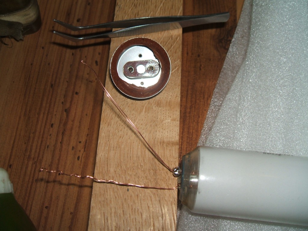

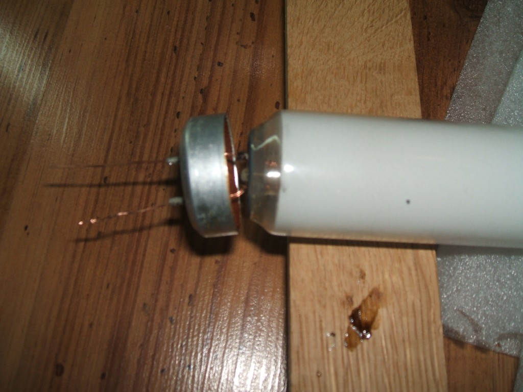

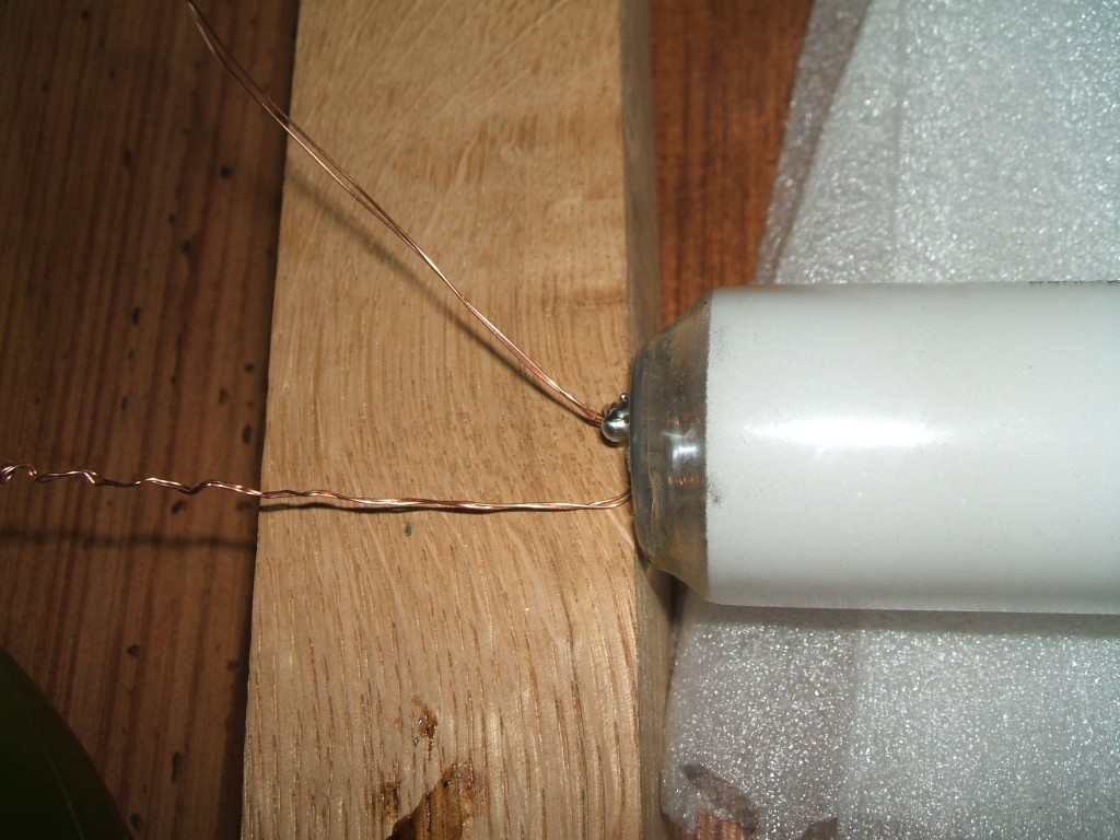

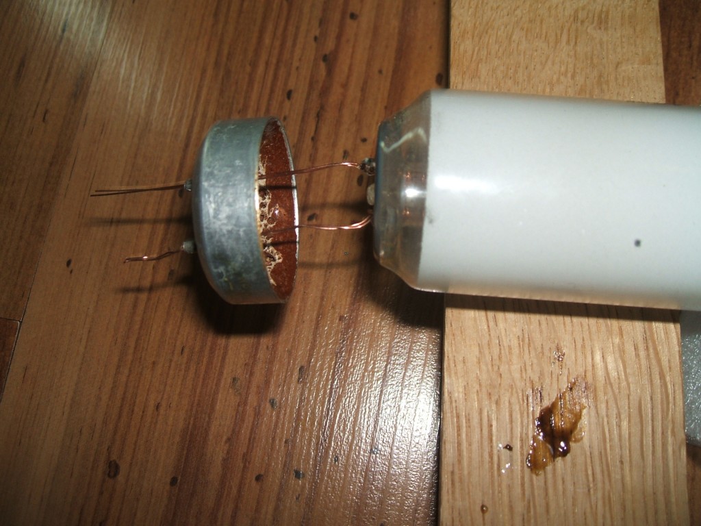

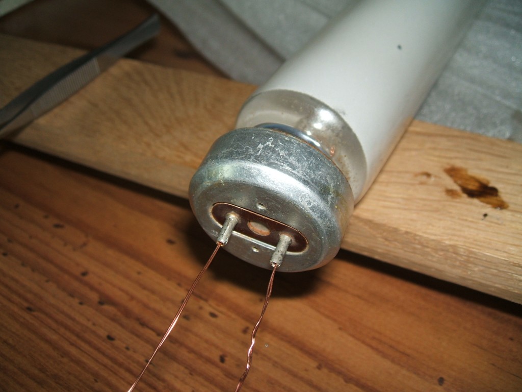

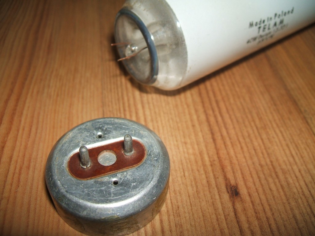

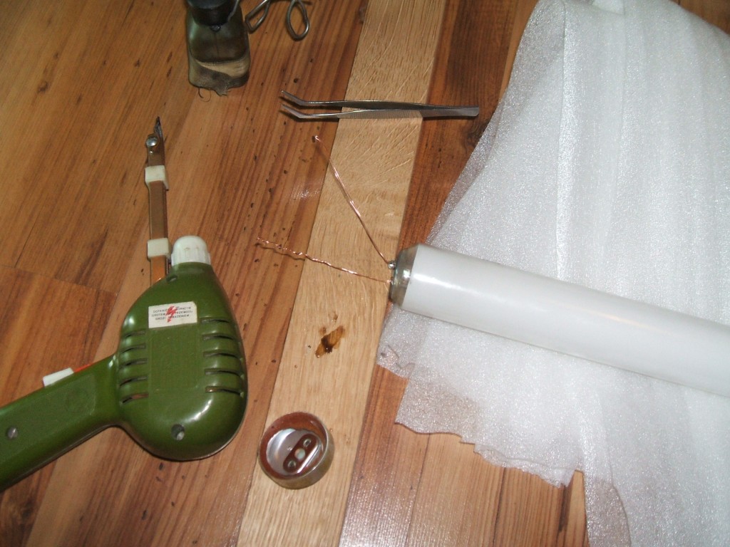

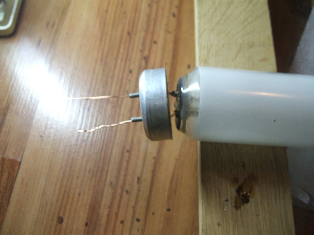

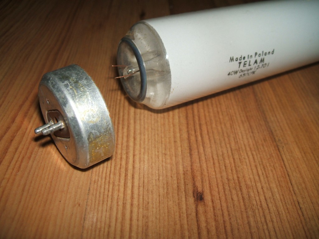

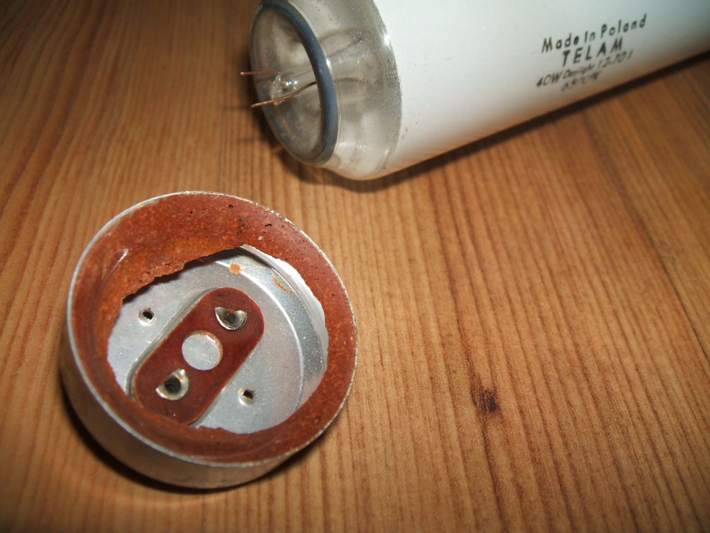

naprawa uszkodzonej świetlówki ,przedłużenie urwanych przewodów w spłaszczu rury, oraz doklejenie brakującego trzonka
teraz jeszcze przykleić trzonek , następnie obciąć wystające przewody, nałożyc odrobinę cyny na bolce , wkręcić w oprawę i będzie świecić :)

Podziwiam cierpliwość. Jesteś pewien, że druty którymi przedłużyłeś oryginalne doprowadzenia prądowe dobrze się do nich przylutowały ? Niestety ciężko jest to polutować tak aby się solidnie trzymało i nie odczepiło za jakiś czas samoczynnie.
Re: DIY [czyli zrób to sam]
Postprzez toomm40 » 8 lutego 2014, 18:28
ja mam cierpliwość do dłubania , ale nie trwało to wcale długo .

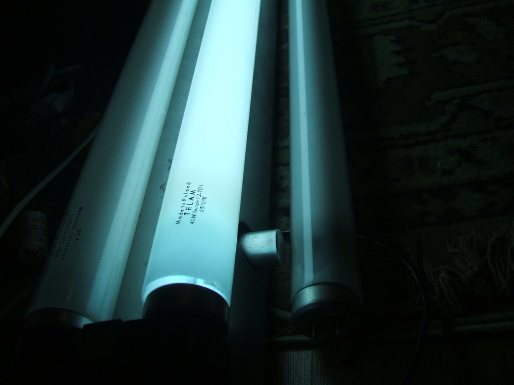

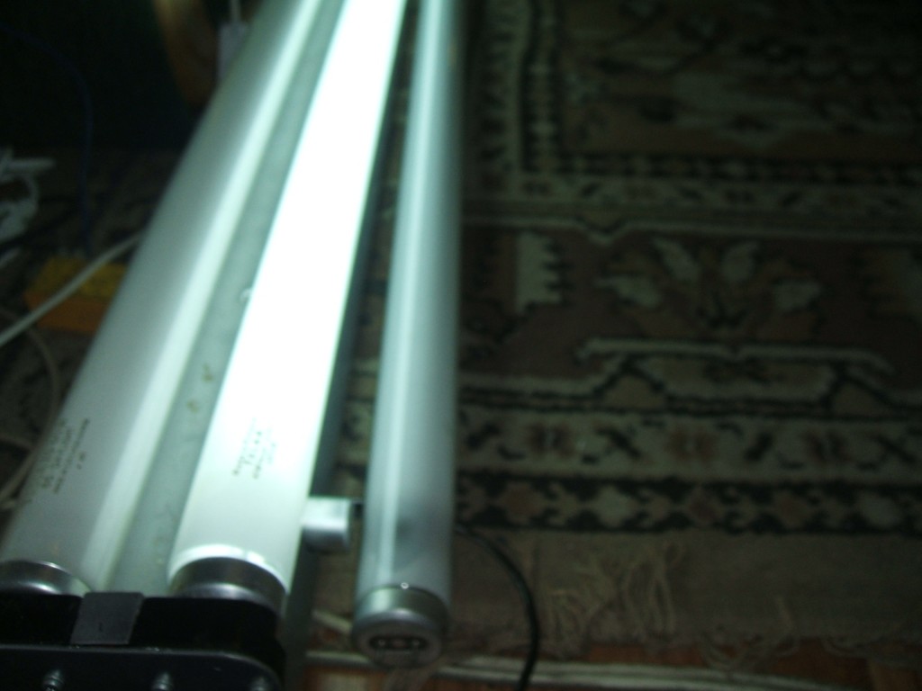

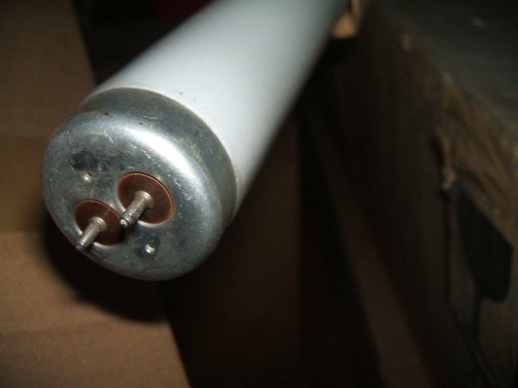

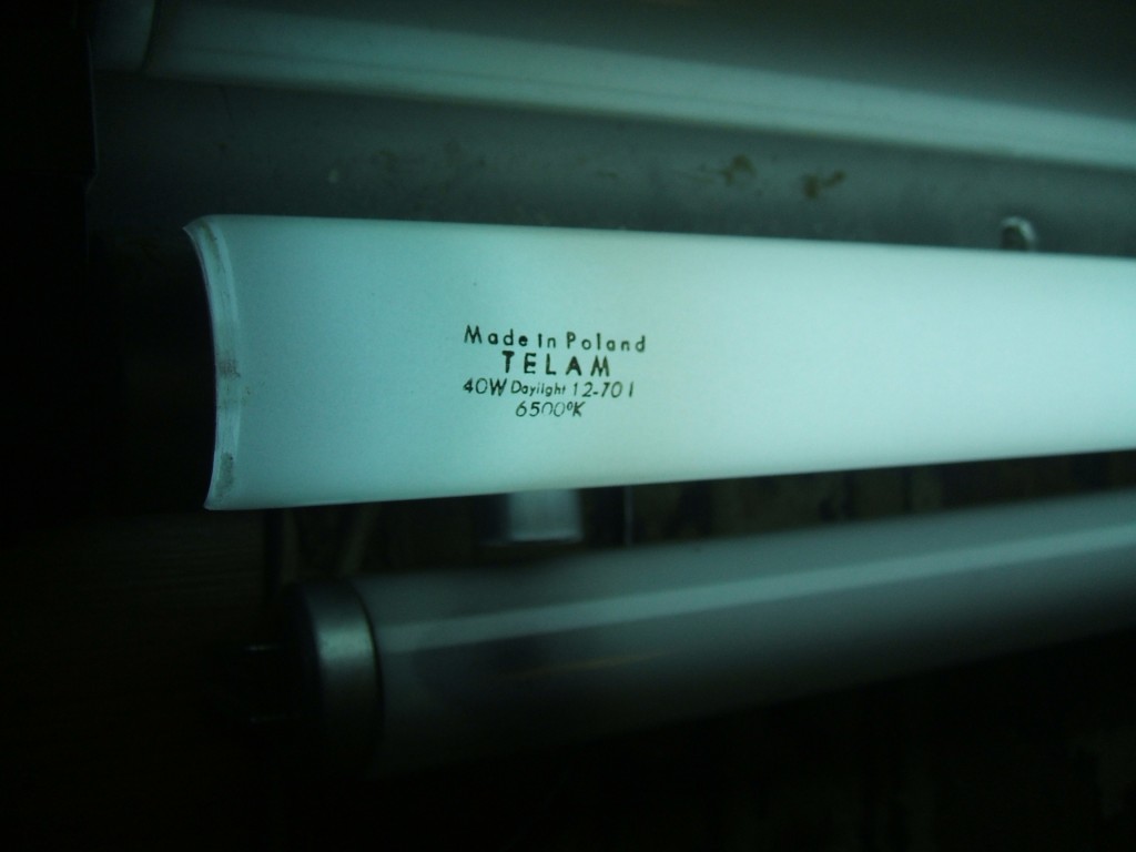

i druty tez będą trzymać na pewno,są polutowane . rurka już gotowa ;) niestety nie miałem oryginalnego trzonka z osobnymi ebonitami dla każdego bolca, ale to w końcu bez znaczenia.w ten sposób mamy daylighta wakcji

bałem się tylko ,żeby nie była jakas zapowietrzona, albo zróżowiała, bo wtedy szkoda roboty by było ;) ale działa . nówka sztuka praktycznie
