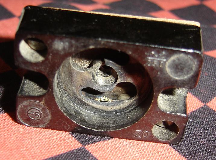

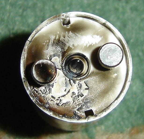

Postprzez Whites86 » 9 grudnia 2009, 16:12
tak sie konczy próba "świecenia" starterem od swietlowki :lol: :mrgreen:
Re: Błędy w sztuce ;)
Postprzez slaweklampy » 9 grudnia 2009, 16:34
A ja dodam jeszcze, że ten starter działa.

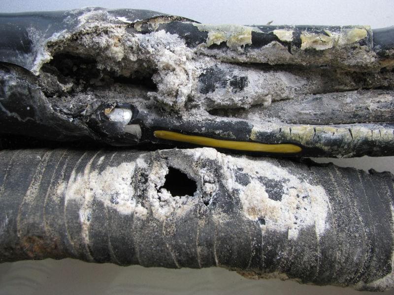

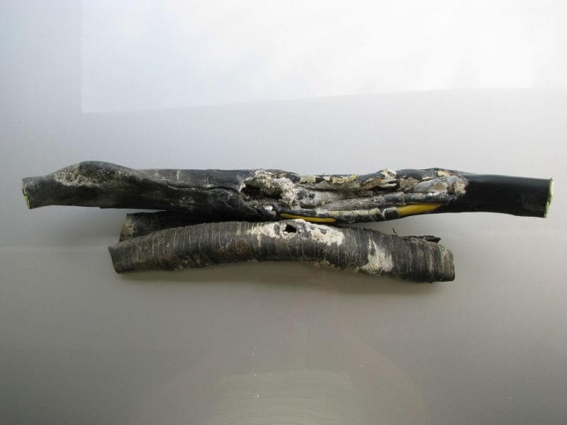

Postprzez Michal » 15 kwietnia 2010, 17:33
Przesyłam zdjęcie uszkodzenia kabla oświetleniowego YAKY 5x25 mm2.Monterom wykonującym tą mufę pękła zewnętrzna rura termokurczliwa podczas zagrzewania.W takim przypadku należy mufę wykonać od początku. W tym przypadku odtworzono zewnętrzną izolację kabla z taśmy izolacyjnej,czego póżniejszy efekt jest taki jak widać na zdjęciach ;)
