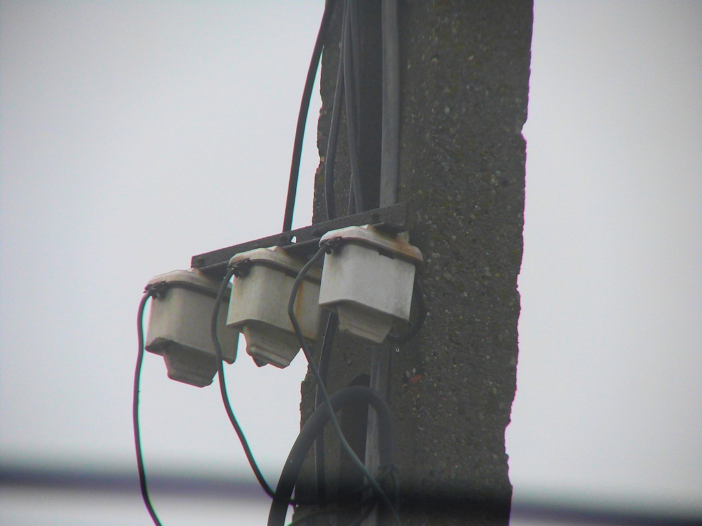

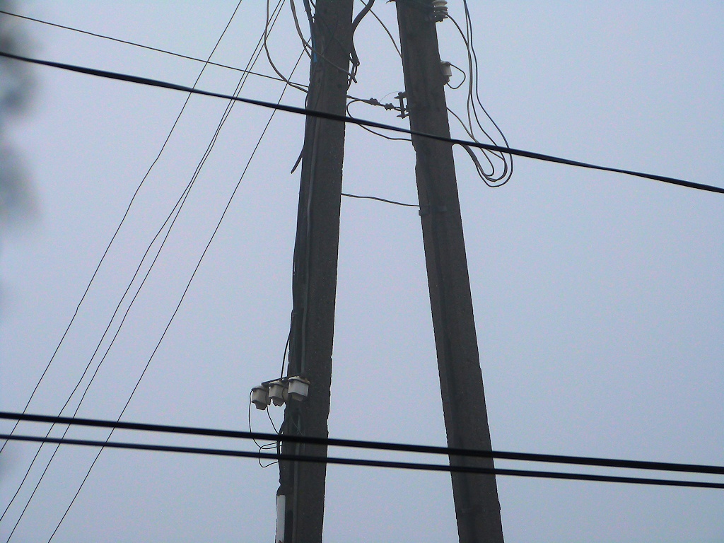

Wczoraj w domu miałem awarię 1 fazy - okazało się że poszedł bezpiecznik na słupie 63A :o - przewód w ziemi mam.Teraz mam pytanie co spowodowało ze taki bezpiecznik walnął dodam że w domu żadne zabezpieczenie nie padło
Energetyka przyjechała wymieniła bezpiecznik i na razie jest ok
49652 49654

nigdy takiego zabezpieczenia kabla niewidzialem :mrgreen:
topiki maja to do siebie ze np. przedlicznikowy wytrzyma iles zwarc które nastepuja w domu (gdzie w domu wywali ci np. 16A czy 10A, kazda taka zwara osłabia te bezpieczniki, az w końcu dochodzi do sytuacji gdzie robi ci się w domu zwara i zamiast wylecieć bezpiecznik 16A wylatuje przedlicznikowy bo był już osłabiony na tyle ze w końcu wyleciał, nieraz się z tym spotkałem u mnie gdzie powinien wylecieć w domu 10A a wyleciał glowny (bo wcześniej iles zwarc przepuscil)

A z drugiej strony te oprawy bezpiecznikowe lubią nie łączyć, może tylko zaśniedział i nie przewodzi,ł a powiedzieli że bezpiecznik wybiło, jak to energetyka nikomu nic nie musi tłumaczyć a jak ktoś się dopytuje to mówią na odczepnego :evil:

litak1 napisał(a):A z drugiej strony te oprawy bezpiecznikowe lubią nie łączyć, może tylko zaśniedział i nie przewodzi,ł a powiedzieli że bezpiecznik wybiło, jak to energetyka nikomu nic nie musi tłumaczyć a jak ktoś się dopytuje to mówią na odczepnego :evil:
dokładnie ,chlopaki z ZE to ostatnie osoby ktore musza sie tlumaczyc ,przyjezdzaja na awarie i to wszystko ,mowia to co bedzie wygodnejsze

no poco tlumaczyc komus niewiadomo co ;) najprościej spalil się bezpiecznik i tyle
