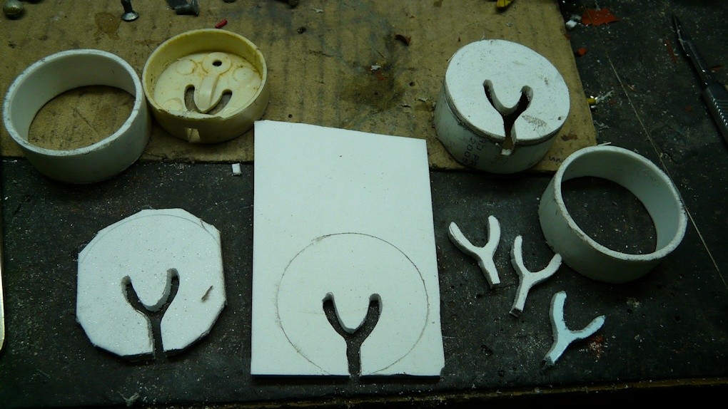

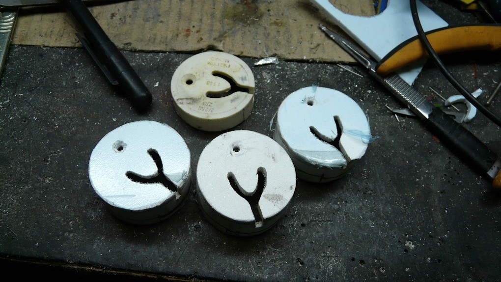

Z związku z tym że oprawki ciężko pozyskać np do OUKS-a a mamy popękane wiadomo lata robi swoje ja tez mam ten sam problem w OUKS-ach więc postanowiłem zrobić takie oprawki i zaprezentuje je tutaj - zrobione na tyle ile umiem ;)

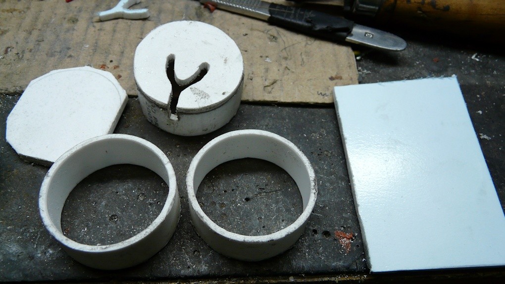

Szukamy plastikowej rury PCV40 idealnie pasuje oraz kawałek plexi

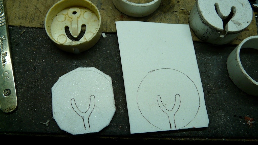

odrysowujemy to co trzeba i wycinam precyzyjną piłką
teraz przyklejamy plexi do tej rury i wiercimy otwór pod śrubę

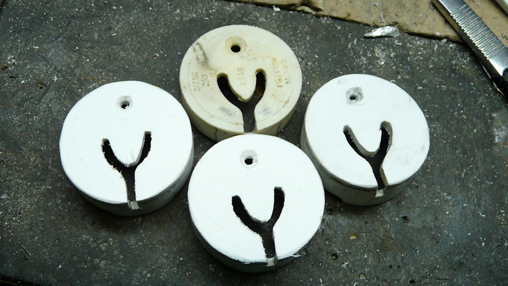

skracamy rurę tyle ile trzeba i obróbka

Postprzez Whites86 » 17 maja 2014, 19:08
i problem oprawek rozwiązany :)
