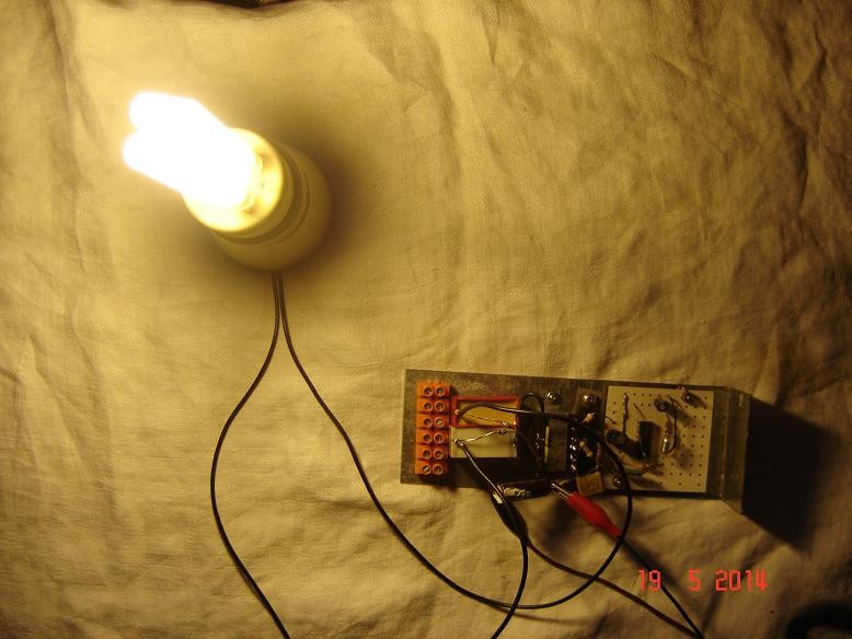

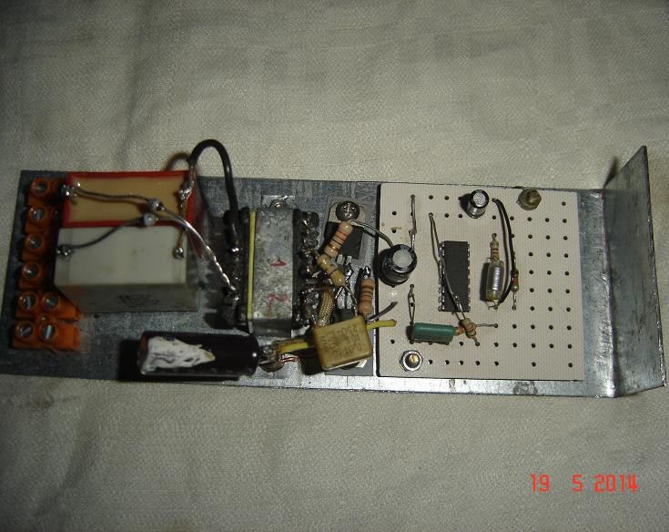

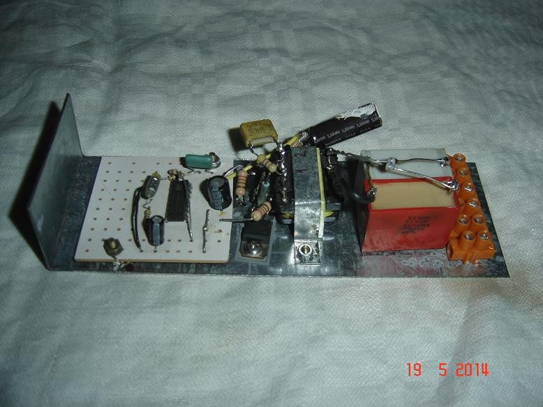

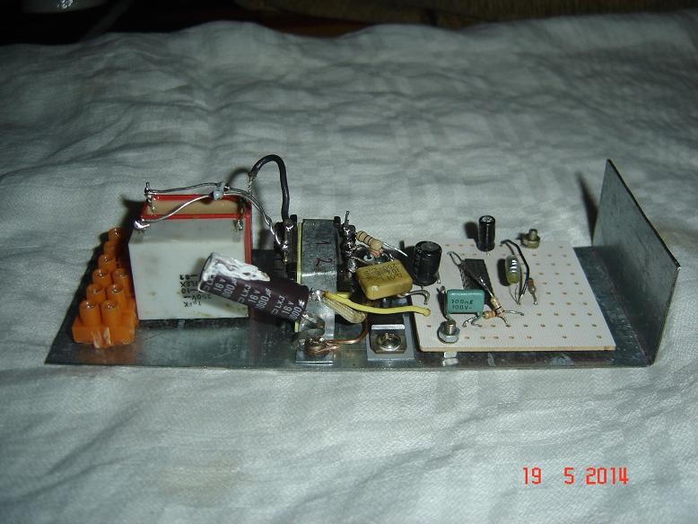

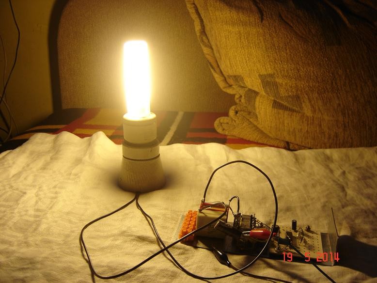

Mój kolejny wynalazek, jest to przetwornica 12 na 300V do zasilania świetlówek kompaktowych. Zbudowany jest na popularnym sterowniku SG3525A plus dwa tranzystory BUZ10, transformator pochodzi z bardzo starego zasilacza ATX. Układ jest eksperymentalny.

Mam podobne cudo. Też z ATXa trafko, uzwojenia 5V wykorzystane także w układzie przeciwsobnym jak u Ciebie. U mnie służy do wszystkiego w zasadzie. Zasilam tym laptopy w aucie (podaję DC na ich zasilacz - musi działać), a niedawno właśnie w samochodzie w nocy grzebaliśmy przy świetle takiej lampki energooszczędnej. Jak u Ciebie z temperaturą kluczy? u mnie na blaszce 5cm na 2cm przy obciążeniu laptopem (ok. 60W) klucze ciepłe. Trafo bardziej ciepłe. Ogólnie - fajny układ taka przetwornica.

Postprzez slaweklampy » 20 maja 2014, 15:13
Przy obciążeniu świetlówką widoczną na powyższych zdjęciach tranzystory nie były ciepłe.

Policz sprawnośc tej przetworki. U mnie zwykły FB to około 60% ( 1 taktowa )

Postprzez slaweklampy » 20 maja 2014, 20:39

Tranzystory wybuchną.
Podłączyłem żarówkę 100W 230V i napięcie zasilania trochę przysiadło, zasilane było z zasilacza AT 200W.

Chyba, że dorobimy układ kontroli prądu bodajże z pinu 10 układu SG3525. Do tego rezystory niskoomowe w źródła tranzystorów i wzmacniacz operacyjny zapewne. Powinno zapobiec wybuchnięciu kluczy ;). Ew. pokombinować bodajże z pinem 9 - regulacja PWM. Ale tu głowy nie daję. Nie bawiłem się tym układem trochę już.
