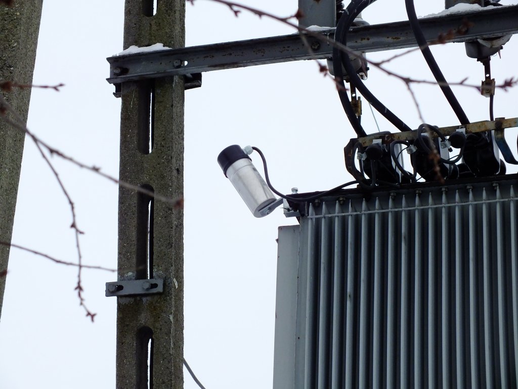

Co to za element? Jakiś kondensator?

Postprzez matit1 » 3 marca 2013, 18:16
Zacytuję z wątku- stacje transformatorowe / transformatory dawniej i dziś
elektryk napisał(a):Ostatnio zauważyłem ze na słupowych stacjach na transformatory w moim ZE pogotowie zakłada kondensatory czeskiej firmy ZEZ SILKO. Do czego one służą :?: Zauważyłem że są mocowane do bednarki lub bezpośrednio do transformatora, trzy przewody są poprowadzone na zaciski wtóre transformatora.
MRP200 napisał(a):To kondensator trójfazowy do kompensacji prądu magnesującego transformatora, a przede wszystkim do poprawy współczynnika mocy cos fi.

Postprzez bartek380V » 3 marca 2013, 20:03
20 KVAr ??

Postprzez famabud » 3 marca 2013, 20:06
Dzięki za odp. :)
