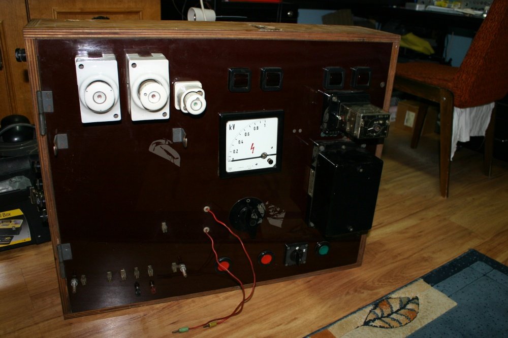

Dostałem dziś od znajomego takie coś, wie ktoś może do czego ta szafka służyła ?
I jak to uruchomić ? :D

Nie mam pojęcia do czego to mogło służyć. IMO na 99% to czyjaś samoróbka, ale widać, że sporo pracy ów ktoś w to włożył. Parę rozwiązań mnie jednak dziwi, np. 4 lampki połączone szeregowo?!

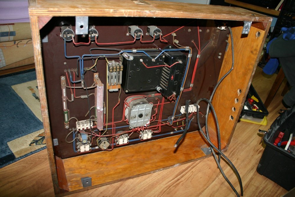

Jestem na etapie rozrysowywania schematu tego urządzonka. Wykonane jest bardzo starannie, ale do czego to mogło służyć ? Faktycznie wszystkie 4 kontrolki są połączone w szeregu, w każdej siedzi żarówka 15W/220V :o

Najprawdopodobniej jest to urządzenie - stanowisko do badania izolacji np.elektronarzędzi.Kontrolki 230V połączone w szereg sygnalizowały podanie napięcia np 1 kV.gdyby były połączone bezpośrednio uległy by zniszczeniu ;)

Na wyposażeniu ustrojstwa jest czasówka Mera REFA RTs-61 osoba która mi to dała twierdzi, że jest to jakiś sterownik od sygnalizacji :roll:

No tak, ale w sygnalizacji nie stosujemy napięć rzędu 1 kV, chociaż skala woltomierze raczej nie jest oryginalna. Ciekawostką są też zabezpieczenia w podstawach 63 A.

Nie mamy pewnosci ze mamy 100 % urządzenia :D Jak dla mnie jest to częsć pulpitu sterowniczego i tyle. Rzeczywiscie dosć duże bezpieczniki .
