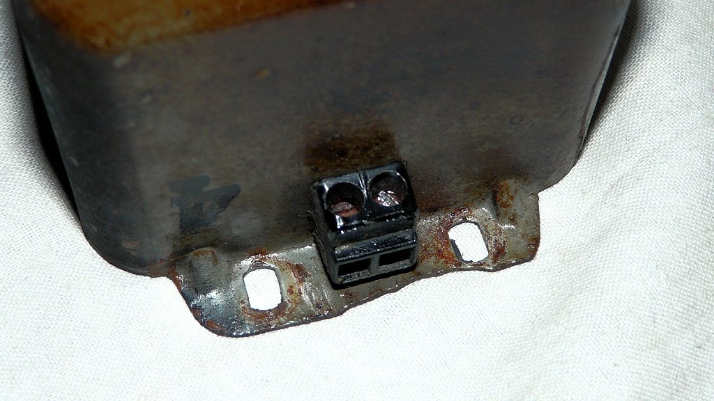

Ma ktoś pomysł na wykręcenie tej śrubki - śrubka jest zardzewiała i po kilkukrotnym wykręcaniu łeb został zniszczony :evil:
Re: Parę pytań do profesjonalistów
Postprzez ousd » 12 maja 2013, 17:09
WD40/CX80 (te drugie lepsze)- zostawić zalane na całą noc, powinno puścić. Jak nie, to już nie mam pomysłu :cry:
