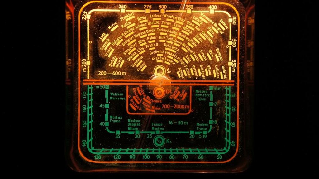

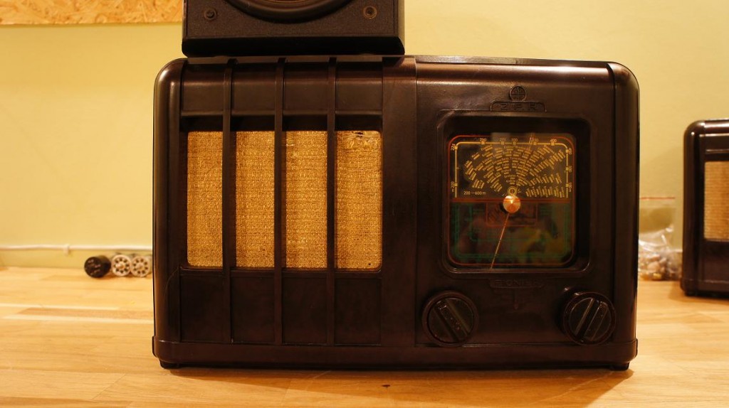

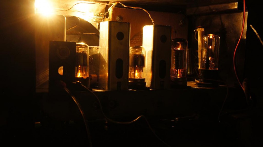

Następny sprzęt z przed epoki Unitry którym zaśmiecam wątek ;) O tyle bardziej ciekawy że to model z poczatku produkcji (1948 rok), zupełnie inne filtry p.cz, zupełnie inne obwody wejściowe umieszczone w dużej puszcze której w modelach po 1949 roku już nie ma, do tego zupełnie inne rozwiązanie przełącznika zakresów, zasilania (jest dławik zamiast rezystora) itd itp. Brak w nim głośnika który zeżarły myszy, stąd widać kawałek kolumny jako zastępstwo oryginalnego reproduktora ;) Ale juz mam pomysł jak go odbudować, czekam na wenę ;) Zmieniony jeden oporniczek i 3 kondensatory, reszta oryginał. Grał kiedy robiłem zdjęcia, gra i teraz kiedy pisze tego posta. Świetny sprzęcik... I urok tej pięknej skali której wolałem nie czyścić za dokładnie bo też unikatowa a uszkodzić napisy bardzo łatwo.

O, to mi się bardzo podoba! Jacku taki głośnik jeszcze da się kupić, później będzie trudniej. Do dziś pamiętam brzmienie takiego właśnie Pioniera, na długiej drutowej antenie słuchałem kiedyś stacji z całego świata. Takie miękkie brzmienie, z którym żaden dzisiejszy domowy odbiornik nie może się równać. Tu jeszcze jest pełna skala fal krótkich, dopiero później ją skrócili.
Obok takiego Pioniera widziałbym radio Mazur II 6262,, już z poziomą skalą i magicznym okiem. Jest to jednak rzadkość.
Re: Pochwalcie się swoim sprzętem Unitra
Postprzez Whites86 » 7 lutego 2016, 10:43
szkoda tylko że nie ma UKFu, bo na długich i średnich to nie ma zbytnio czego słuchać
