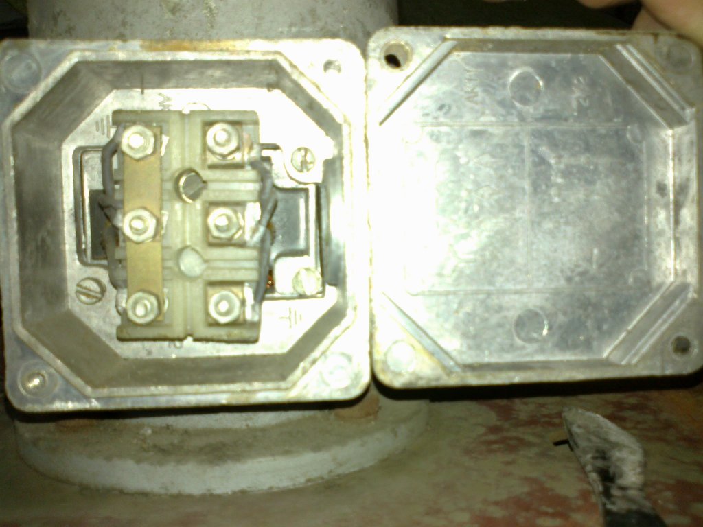

Otóż mam do zainstalowania taki wentylator dachowy:
i powiedzcie mi,jak go mam podłączyć bo:
Obrazek Tak wygląda puszka,nie wiem,gdzie przykręcić przewody :(

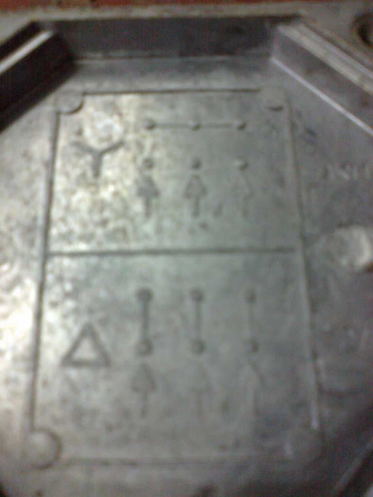

Tutaj jest schemat do podłączenia Gwiazda-Trójkąt[czyli silnik silą rzeczy jest trójfazowy]:

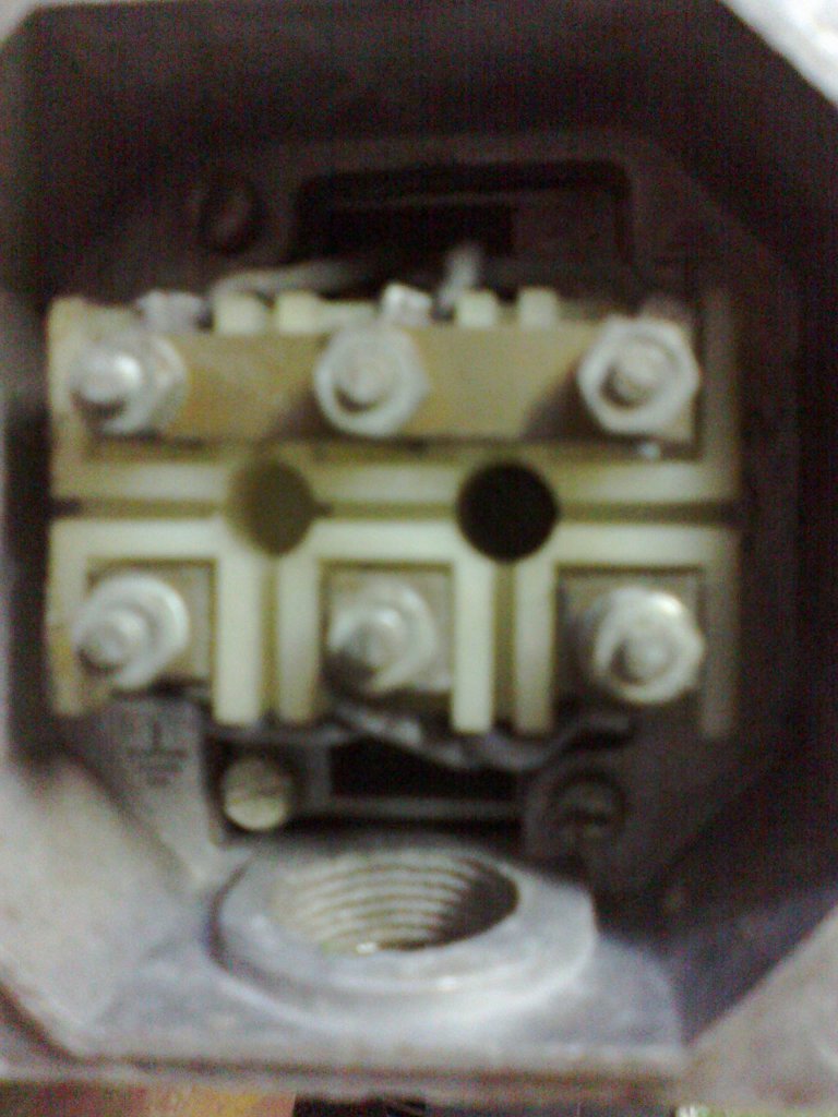

A tak wygląda pucha przy silniku:
I powiedzcie mi,jak to wszystko połączyć bo zgłupiałem kompletnie :( :o Nie wiem,gdzie zero podłączyć,bo żadnego zacisku nie ma,do dyspozycji mam przewód z kolorami żył:czarna,niebieska,brązowa,żółto-zielona ;)
Najlepiej narysujcie mi,gdzie mam co podłączyc,bo nie chcę silnika spalic[docelowo ma być podpięty w gwiazdę ;)

W gwiazdę ? Bardzo łatwo. Od tej strony gdzie zaciski nie są zmostkowane listwą podajesz L1, L2, L3 a do obudowy doprowadzasz PE (czyli żyłę żółtozieloną) i po temacie.
N nie jest potrzebny silnikowi 3f do pracy ;)

Elektroservice napisał(a):W gwiazdę ? Bardzo łatwo. Od tej strony gdzie zaciski nie są zmostkowane listwą podajesz L1, L2, L3 a do obudowy doprowadzasz PE (czyli żyłę żółtozieloną) i po temacie.
Sprawdź po załączeniu kolejność faz- czy wentylator obraca się we właściwą stronę jeżeli nie to zamień np fazę L1 z L2. ;)

Postprzez lampawls » 25 maja 2013, 19:53
Wielkie dzięki koledzy,zaraz ide podłączać :)

Postprzez Elektroservice » 25 maja 2013, 21:10
Michał dopisał istotną rzecz o której niestety ja zapomniałem :oops:
Re: Parę pytań do profesjonalistów
Postprzez litak1 » 26 maja 2013, 09:23
No i sprawdź sobie czy faktycznie ż-zielona żyła to przewód ochronny, bo różnie ludzie robią i może ochronnym być np. niebieski więc zanim podłączysz sprawdź :!:

Postprzez lampawls » 26 maja 2013, 20:27
Wentylator podłączyłem i działa,ssie całkiem nieźle,a jeśli chodzi o instalację,to będzie on u mnie w garażu,jako wyciąg z lakierni ;) Zgadnijcie ile za niego dałem ;)
