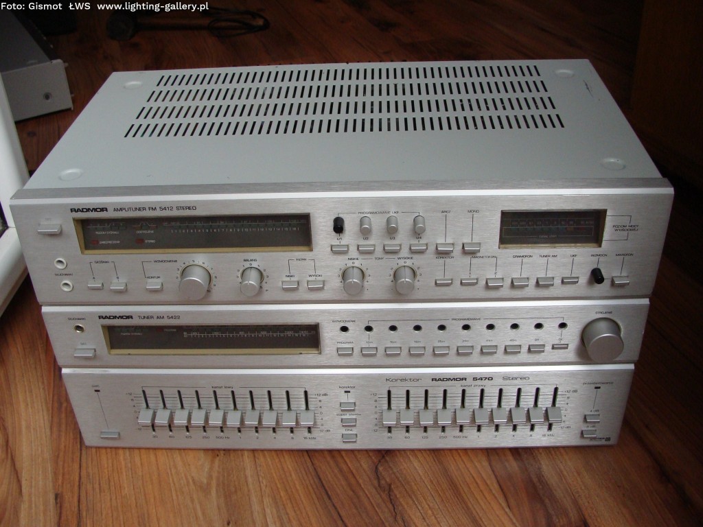

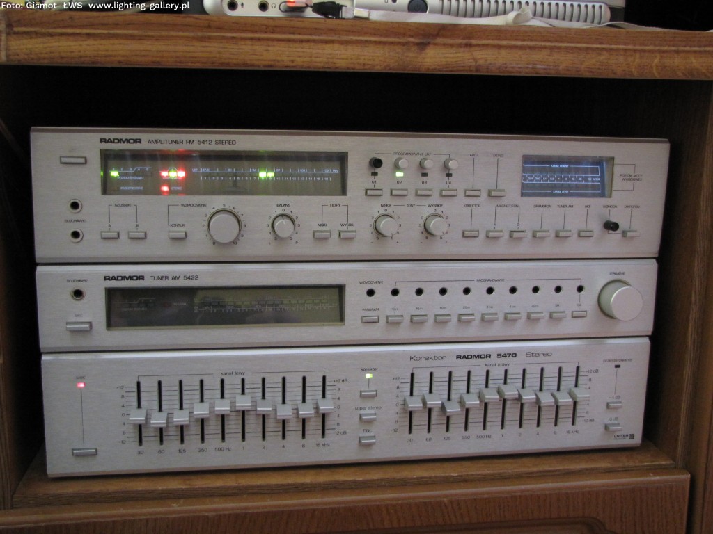

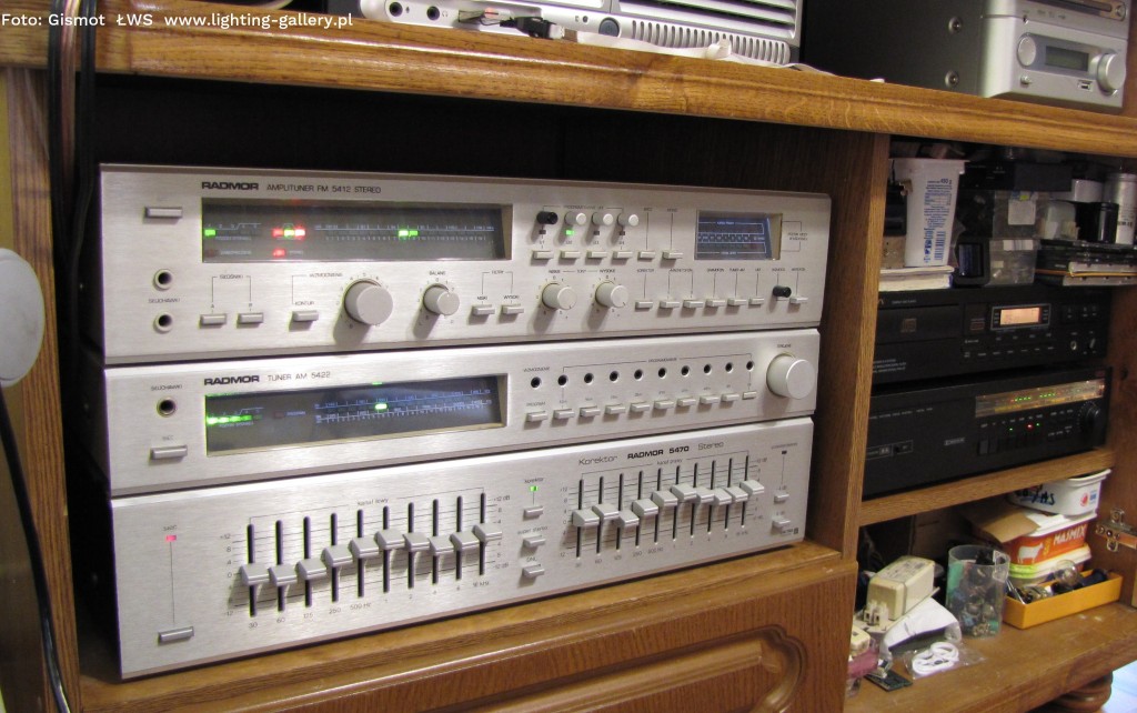

Sprzęt w codziennym użytku:
Sprzęt tymczasowo stoi w pokoju balkonowym.
Wieża RADMOR 54XX
Obrazek Obrazek

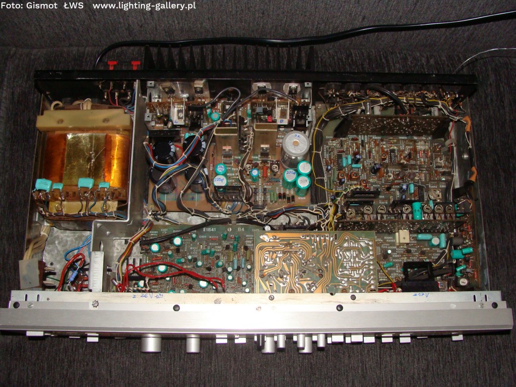

Amplituner RADMOR 5412 (Rok produkcji 1986r)używam od 6 lat, jak na razie działa prawie bezawaryjnie.
Tuner UKF wymaga drobnej naprawy i dostrojenia. Najgorszym problemem są w nim potencjometry ślimakowe 100k od strojenia stacji.
Końcówka mocy przeszła modernizację według projektu użytkownika PeterMan za reprezentowanego na forum elektroda.pl Wzmacniacz gra o wiele lepiej, znikł nieznośny metaliczny dźwięk.
W zasilaczu symetrycznym od końcówek mocy wymieniłem napęczniałe kondensatory.
Pozostałe elektrolity sprawdziłem wybiórczo. Wszystkie trzymają pojemności.
Obrazek Obrazek
Przystawka AM RADMOR 5422(Rok produkcji 1990r.)
W amplitunerze i przystawce AM wymieniłem żarówki na LED-y, które po dwóch latach zaczęły świecić niebieskawo-fioletowo, jedna padła. Producent nieznany, kupiłem je w sklepie elektronicznym. W tym roku mam w planach je wymienić.

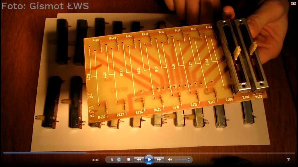

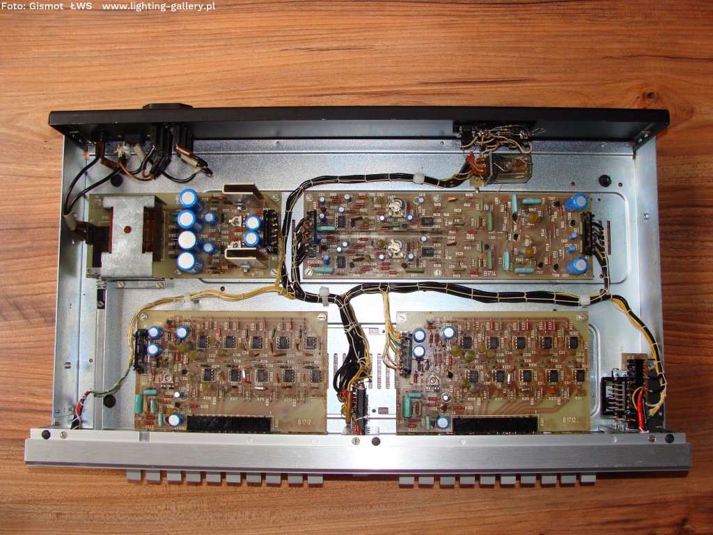

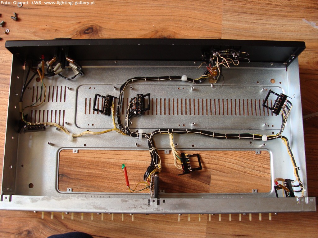

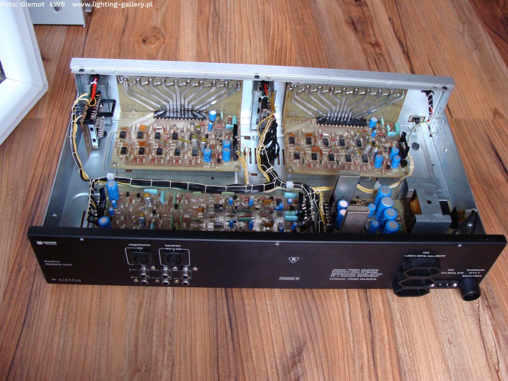

EQ RADMOR 5470(Rok produkcji 1984r.) odkupiony na złomie za grosze.
Uszkodzony w nim był zasilacz symetryczny. Winowajcą była dioda zenera D106. Po ustawieniu napięć według instrukcji serwisowej i podłączeniu wszystkich modułów okazało się, że wszystko jest prawie sprawne. Pozostało rozebrać istostaty i potencjometry w celu konserwacji. :)
Kilka zdjęć z remontu, w wolnej chwili zmontuję film:
Obrazek Obrazek Obrazek Obrazek

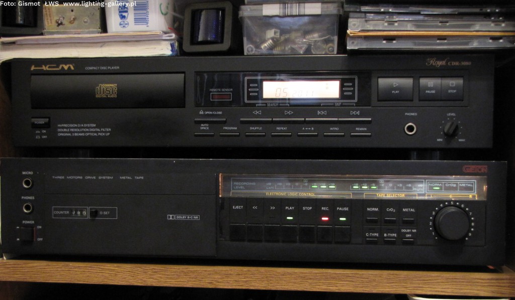

>>Odtwarzacz CD Royal CDR-3080
>>Magnetofon GETON MDS 442 wersja eksportowa DIORA (głowica zamontowana fabrycznie ALPS) W magnetofonie zostały wymienione paski i rolka przesuwowa taśmy. Cały mechanizm rozebrałem na części czynne i przesmarowałem.

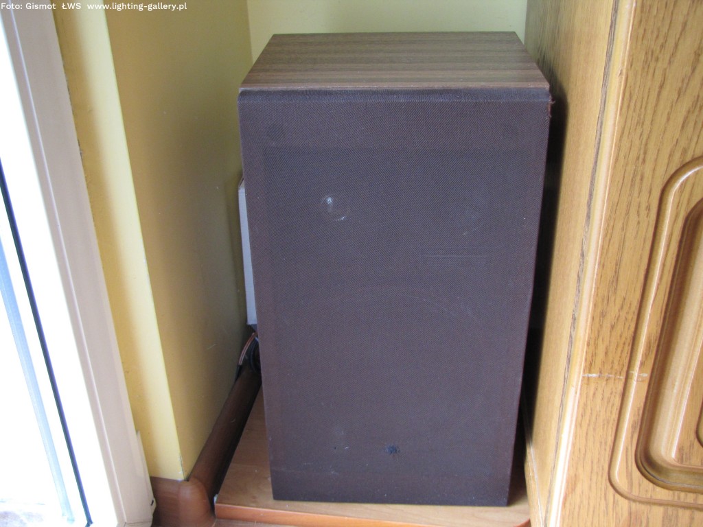

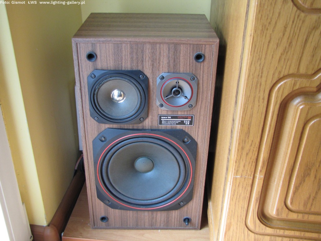

>>Kolumny UNITRA TONSIL space'86
Kolumny nie są najlepsze, miałem je okazje słuchać z kilkoma innymi wzmacniaczami – z żadnym nie grają poprawnie. Bez korekcji EQ grają kiepsko...
Obrazek Obrazek

Dużo zmieniałeś w końcówce? Niebieskie diody podświetlenia skali są bardzo brzydkie i pachną tuningiem roku 2005, poza tym sprzęt bardzo ładny, lubię radmory 54XX za ich wygląd, ale faktycznie brzmienie seryjnego zestawu jest okropnie metaliczne i wymaga poprawy.
Space 86 grają dużo lepiej od moich ZG-15C, ale znacznie lepiej by się spisały z tym radmorem na przykład mildtony :).

http://multiplex.republika.pl/index5412.html
Widzę modyfikacje w układzie regulacji barwy tonu i obwodzie konturu. Reszta to albo kosmetyczne zmiany albo wręcz wymiana na hurra. O ile wymianę tranzystorów końcowych mogę zrozumieć, to wymienianie tranzystora, który kompensuje termicznie końcówkę - podziwiam zapał autora.

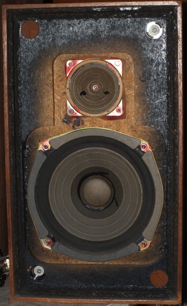

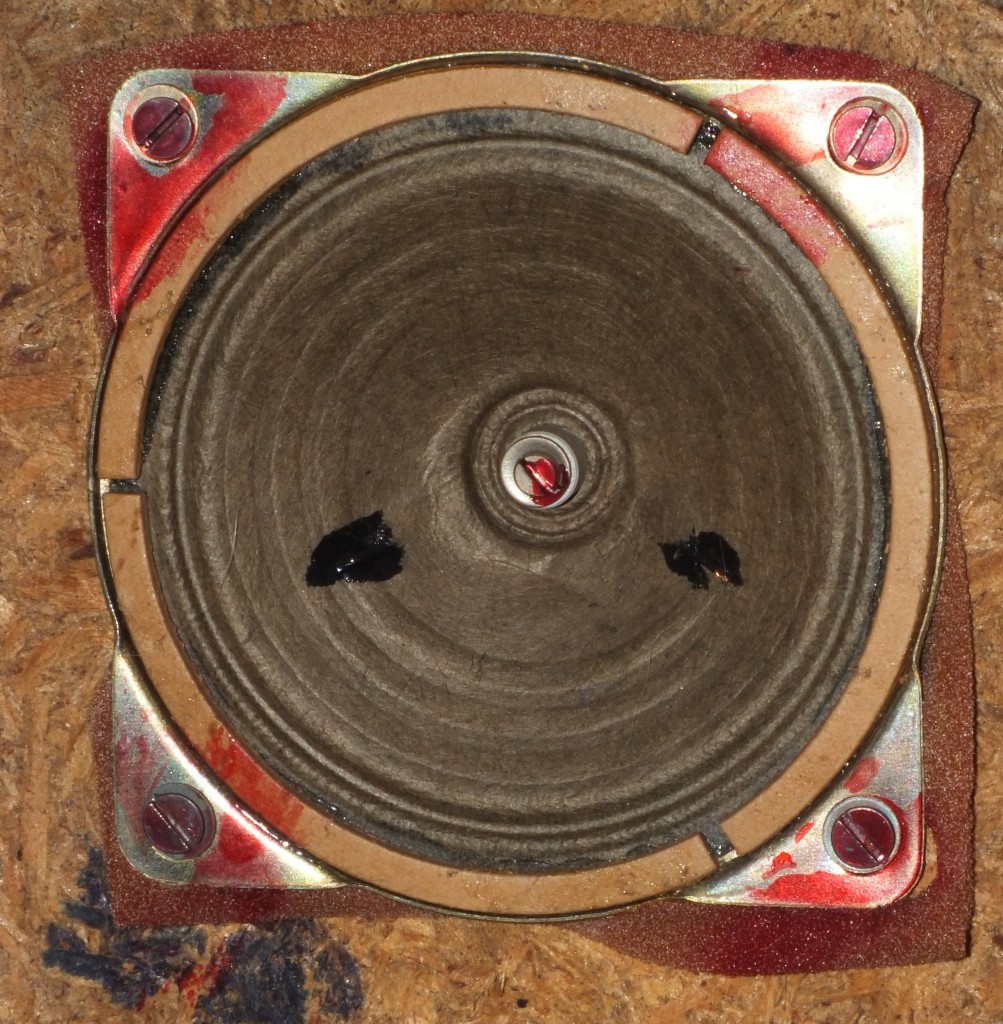

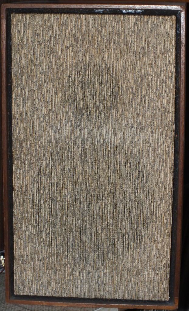

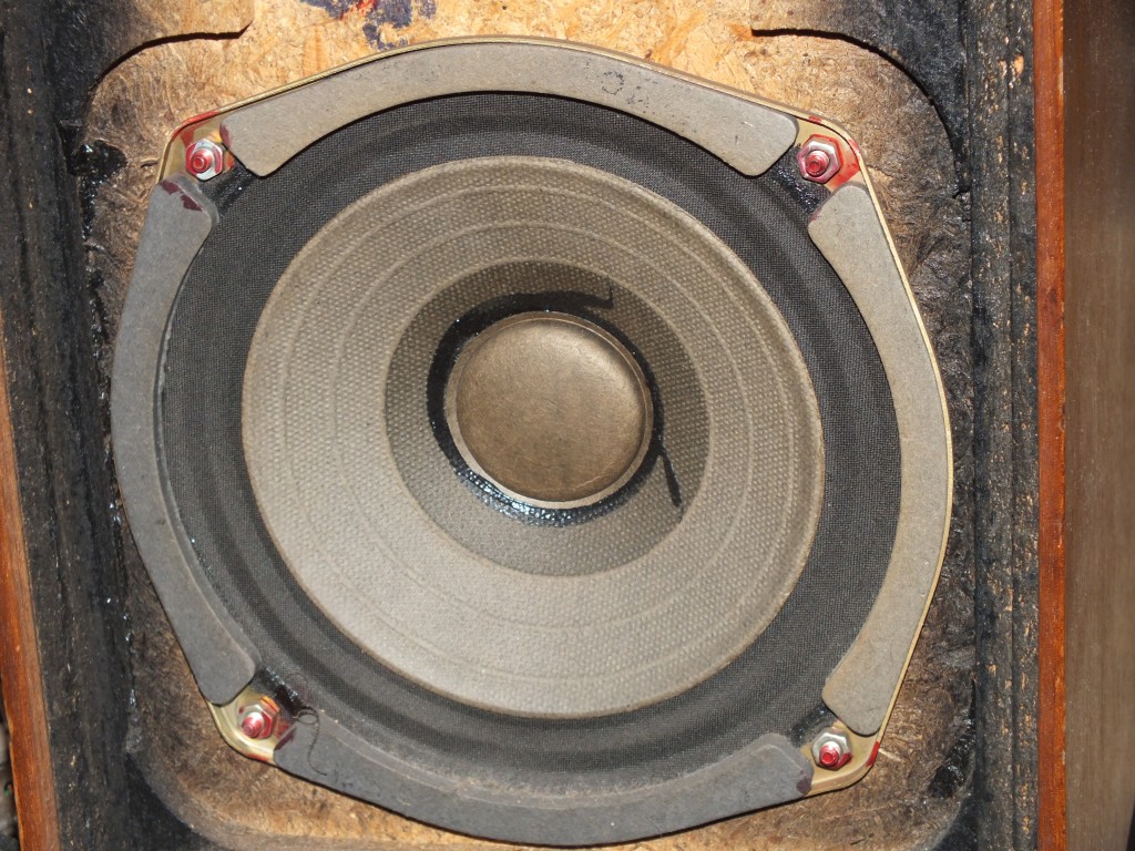

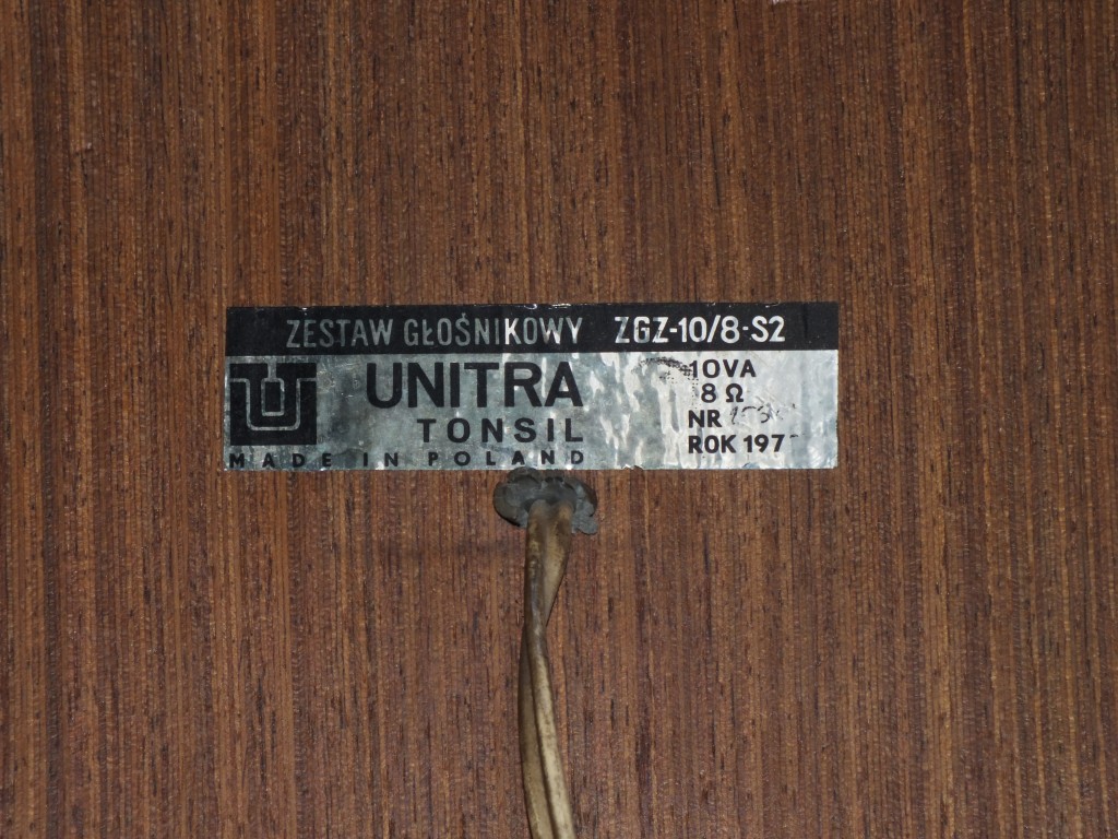

U mnie rządzą lata 70. Na co dzień współpracują z Radmorem 5102 rocznik '81.
Obrazek Obrazek Obrazek Obrazek Obrazek
Do wymiany uszczelnienie i wytłumienie obudów; wiadomo jak wygląda pianka poliuretanowa po kilkudziesięciu latach. Klasyczne GDN 16/10 na tekstylnych zawieszeniach i GDW 6,5/1,5 - jedne z pierwszych produkowanych w kraju głośników stricte wysokotonowych. Po latach przyznam, że byłem kiedyś do nich uprzedzony ze względu na siermiężną budowę - niesłusznie. Nie ściskają łba, nie mają metalicznego brzmienia znanego z GDWT, ale jeśli trzeba to potrafią zaistnieć - np przy elektronice. A szmaciaki nie do zajechania - tam po prostu nie ma co się wykruszyć. :)
