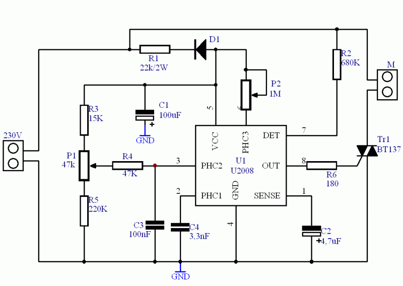

Co to jest dokładnie za układ ? Jakiś KIT ?
Wrzucisz schemat ? :)

prościutki układ
http://fotki.lighting-gallery.pl/images ... 180707.png

Dziękuję :)
A jaką ma wydajność prądową ?
Bo radiator całkiem spory

to zależy jaki trak dasz ja dałem BTA 16-800BW - wydajność 16A ;)

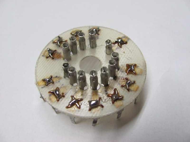

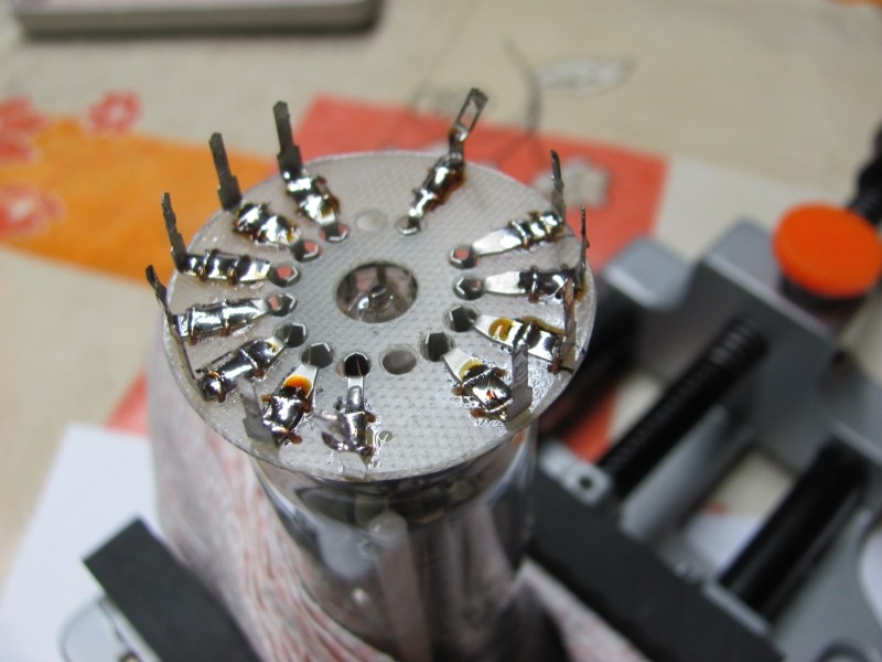

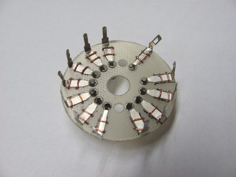

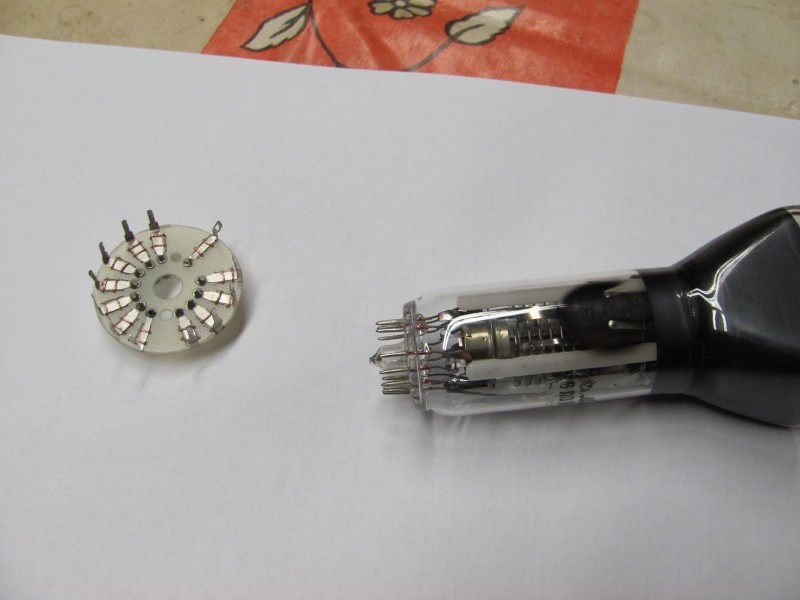

Brak możliwości zdobycia podstawki do małej lampy oscyloskopowej 6ŁO1I skłonił mnie do podjęcia próby samodzielnego zbudowania takiej podstawki. Lampa ma cokół całoszklany 14 pinowy (wykorzystane jest 12 pinów), więc ewentualne lutowanie przewodów do pinów lampy raczej odpada.
Do wykonania podstawki posłużył wycięty otwornicą krążek z surowego laminatu szklanego. Blaszki stykowe z gniazdami kielichowymi pozyskałem z podstawki kineskopowej od cienkoszyjkowego kineskopu kolorowego.
