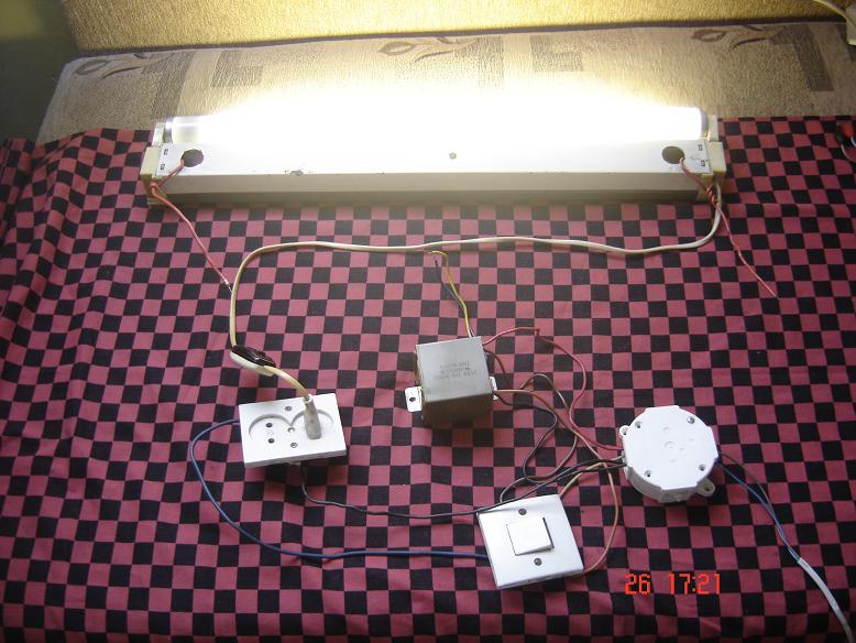

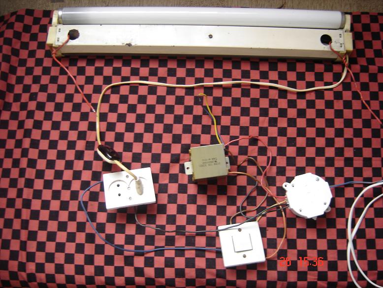

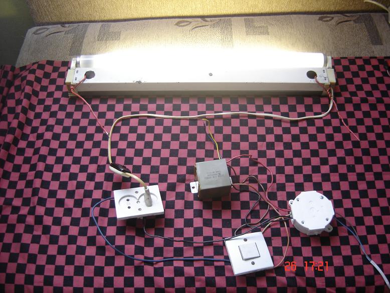

Przedstawiam tutaj mój najnowszy wynalazek związany z techniką świetlną, jest nim uniwersalny ściemniacz do źródeł światła.

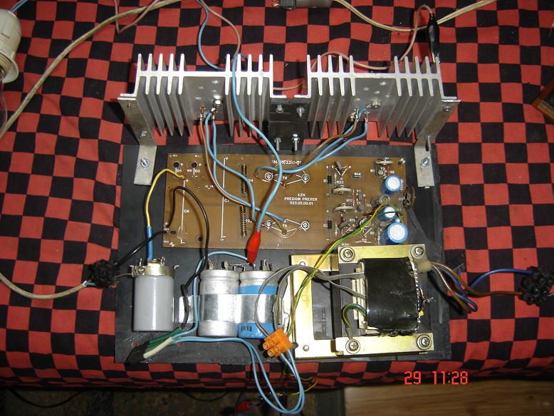

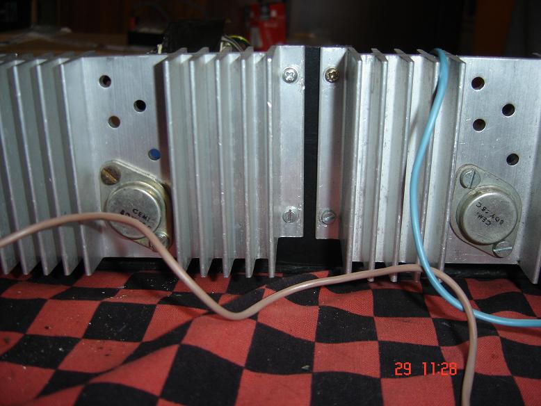

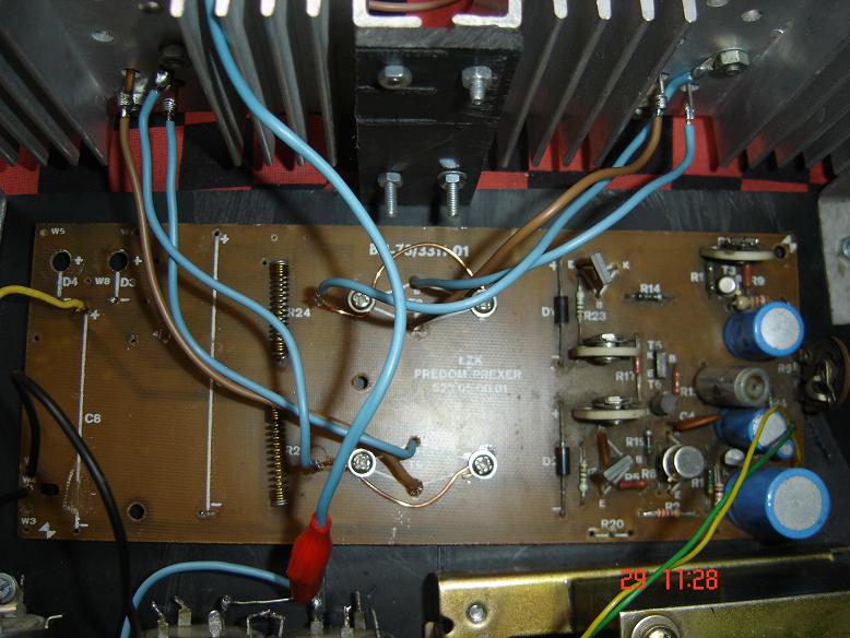

Oto moja kolejna konstrukcja. Jest nim wzmacniacz na tranzystorach bipolarnych z recyklingu.
Zasilacz i płytka wzmacniacza mocy
Widok na tranzystory mocy
Napięcie zasilania prądu stałego z zasilacza
