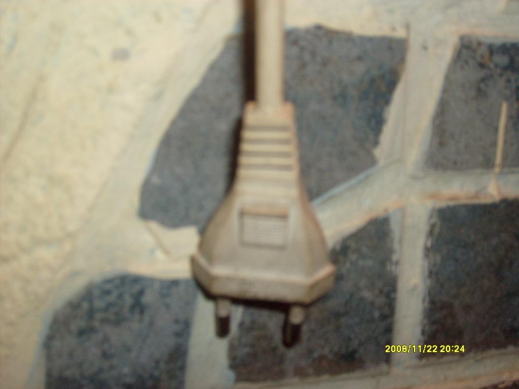

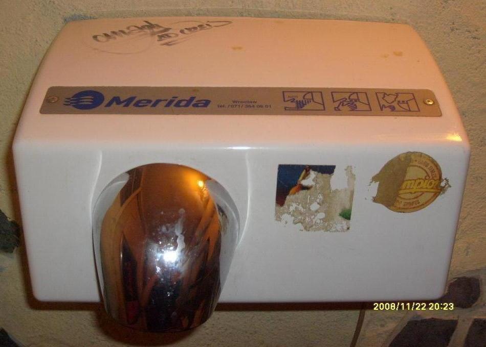

To teraz prawdziwy hardcore:
Suszarka do rąk, moc 2000W:

I wtyczka od tej suszarki: płaska 2,5A :mrgreen:

Postprzez cieszyn » 23 listopada 2008, 18:39
moog napisał(a):I wtyczka od tej suszarki: płaska 2,5A :mrgreen:
Ktoś pomyślał:
Suszy suszarka, to co by jej kabel zasilający nie mógł suszyć, dam cienki i będzie grzał i suszył :lol:
Re: "Prowizorki" - z Polski (i nie tylko)
Postprzez moog » 23 listopada 2008, 20:24
Na dodatek bez uziemienia. A podobno robił to elektryk :shock:
