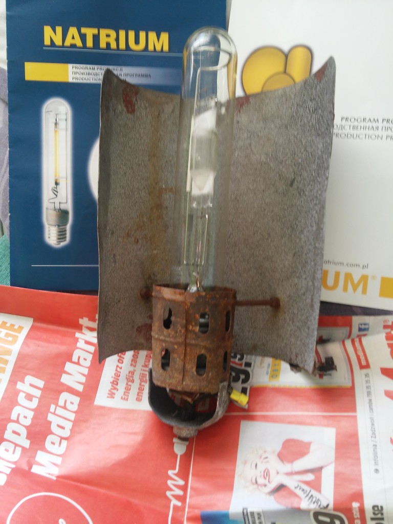

Mikołów, tereny rozbieranej papierni.
To piękne dzieło nie jest moje :)
W środku siedział MIX-F
Pasja czyni nas wyjątkowymi

Re: DIY [czyli zrób to sam]
Postprzez MercuryFenix » 19 marca 2015, 11:50
Potrzebowałem tej porcelany z oprawki, postanowiłem ją wziąć całą :mrgreen:
Postprzez Lampka » 19 marca 2015, 17:28
Nieco zardzewiała, ale oprawki na E40 nie są tak łatwo dostępne jak na E27, więc myślę, że spełni swoje zadanie ;)
Posty: 6579
Postprzez MercuryFenix » 19 marca 2015, 17:53
To już prawie sama rdza :)
A oprawki metalowe do E27 takie co wyglądają jak ta do E40 to też rzadkość :)
Z tej przyda mi sie porcelana mocująca ten gwint :D
