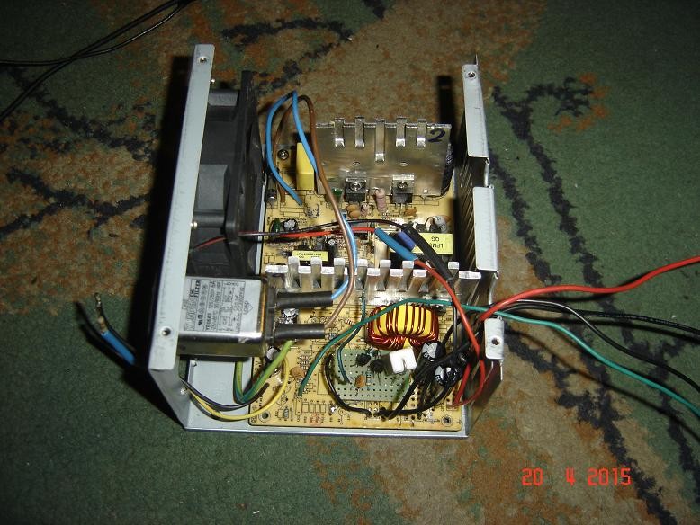

Ładowarka do akumulatorów 12V, jeszcze nie dokończona (brak regulacji prądu).

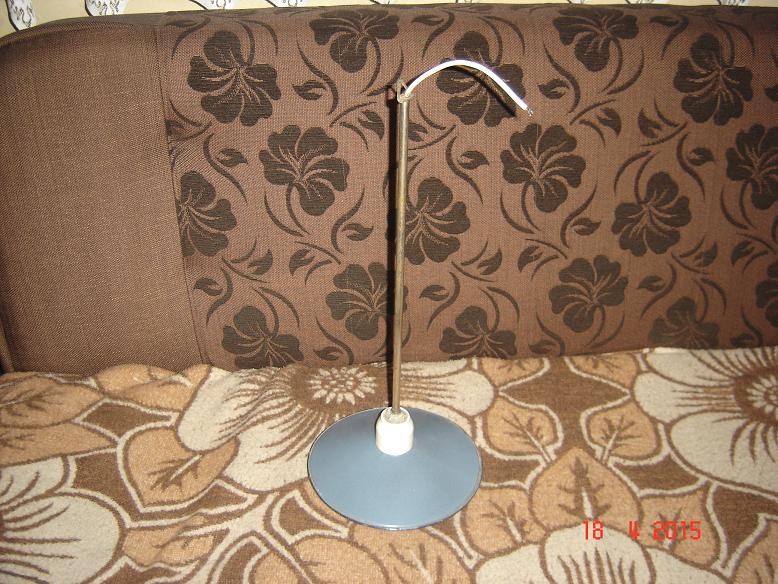

Kolejny wynalazek, oprawa emaliowana.

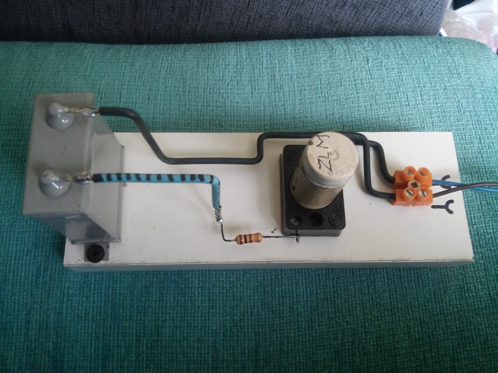

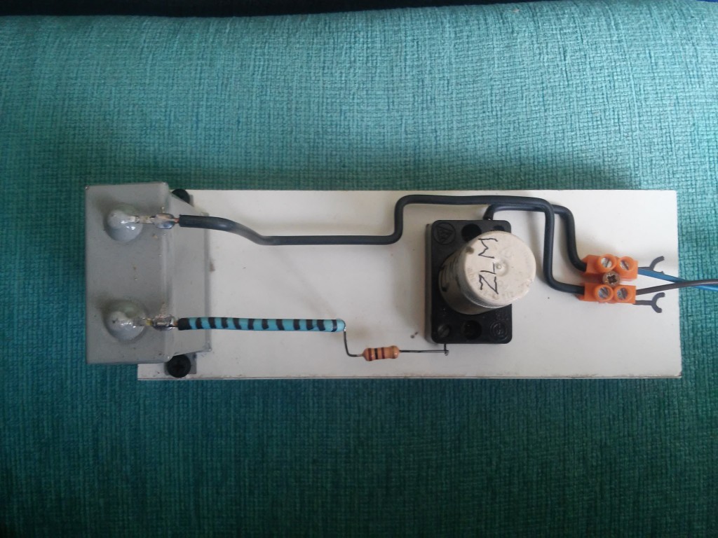

Pamiętacie prezentowany kiedyś przezemnie układ ZLM ?
Ostatnio zrobiłem drugą jego wersje:
Nie jest miniaturowa, ale nie zależało mi na tym :)
Jest to tylko układ testowy
