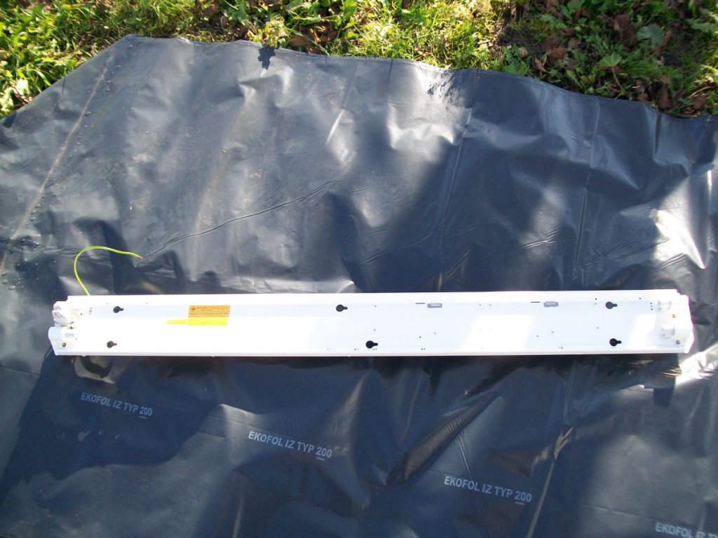

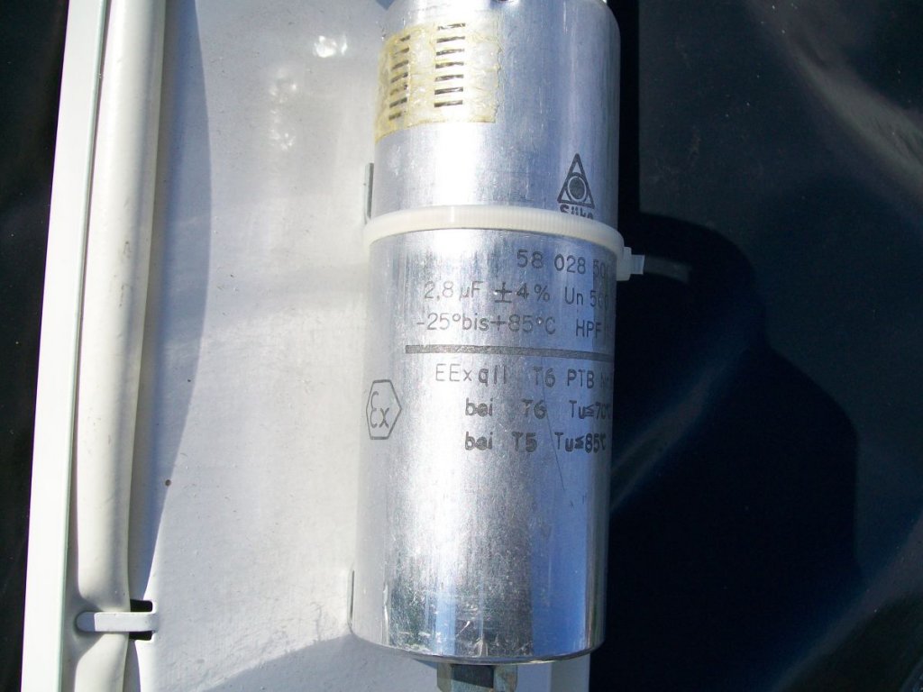

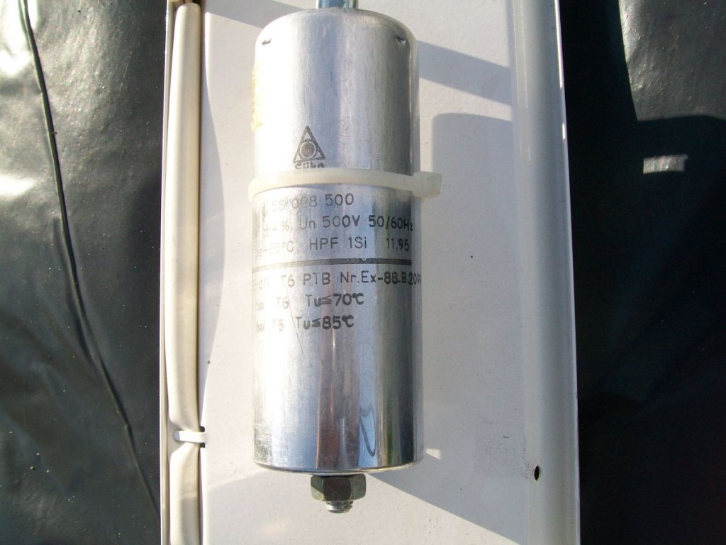

Postprzez IndustrialStalker » 24 października 2013, 15:52

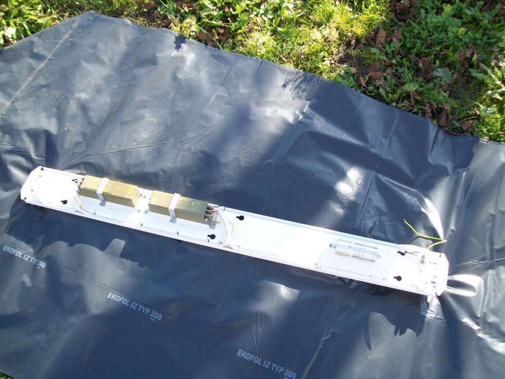

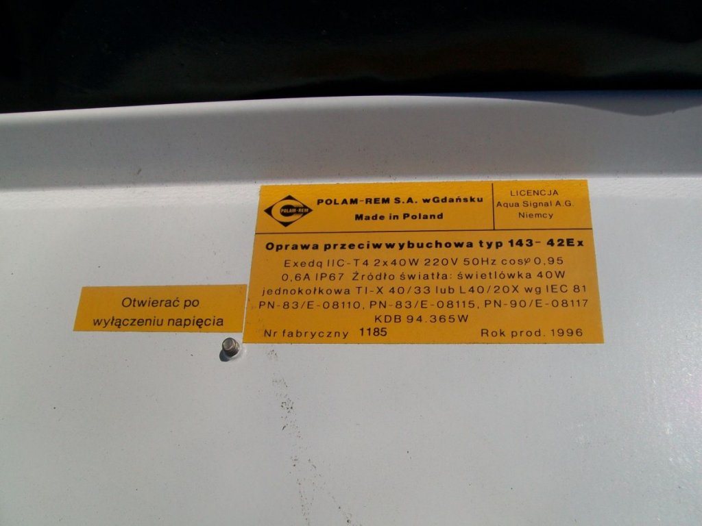

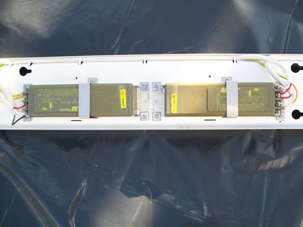

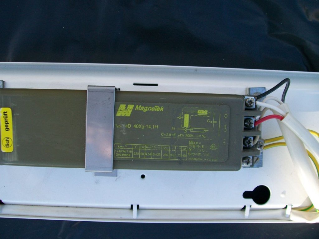

Co mogę z tym zrobić?
Dla kondensatora to może jeszcze kiedyś jakieś zastosowanie znajdę, ale te "stateczniki"... nawet nie wiem co to jest, bo oprawa bez starterowa, a co dopiero inne zastosowanie znaleźć.

Postprzez KaszeL » 24 października 2013, 15:57
IndustrialStalker napisał(a):Co mogę z tym zrobić?
Możesz kupić do niej świetlówki TL-X 40W i jej normalnie używać :)

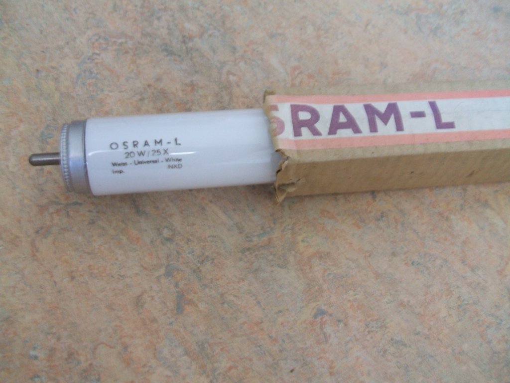

Postprzez toomm40 » 24 października 2013, 16:05

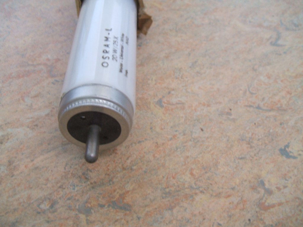

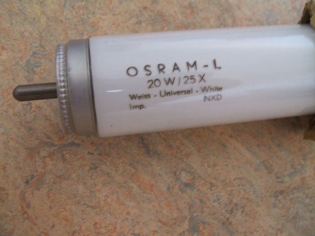

tylko te świetlówki są strasznie drogie, w sumie nie wiadomo dlaczego ...20 watt jednobolcowe mam nawet jakieś stare Osramy

Postprzez KaszeL » 24 października 2013, 20:56
toomm40 napisał(a):tylko te świetlówki są strasznie drogie, w sumie nie wiadomo dlaczego ...
Drogie bo specjalistyczne :)
Posty: 8709
Re: Parę pytań do profesjonalistów
Postprzez toomm40 » 24 października 2013, 21:04
tia...dokładnie.to magiczne słowo"specjalistyczne "... tymczasem to w zasadzie zwykła rura, tyle że ma jeden bolec i pasek zapłonowy.
