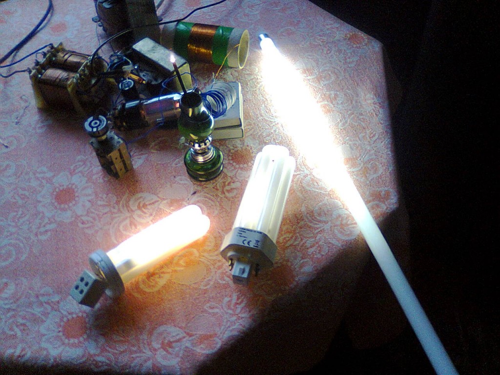

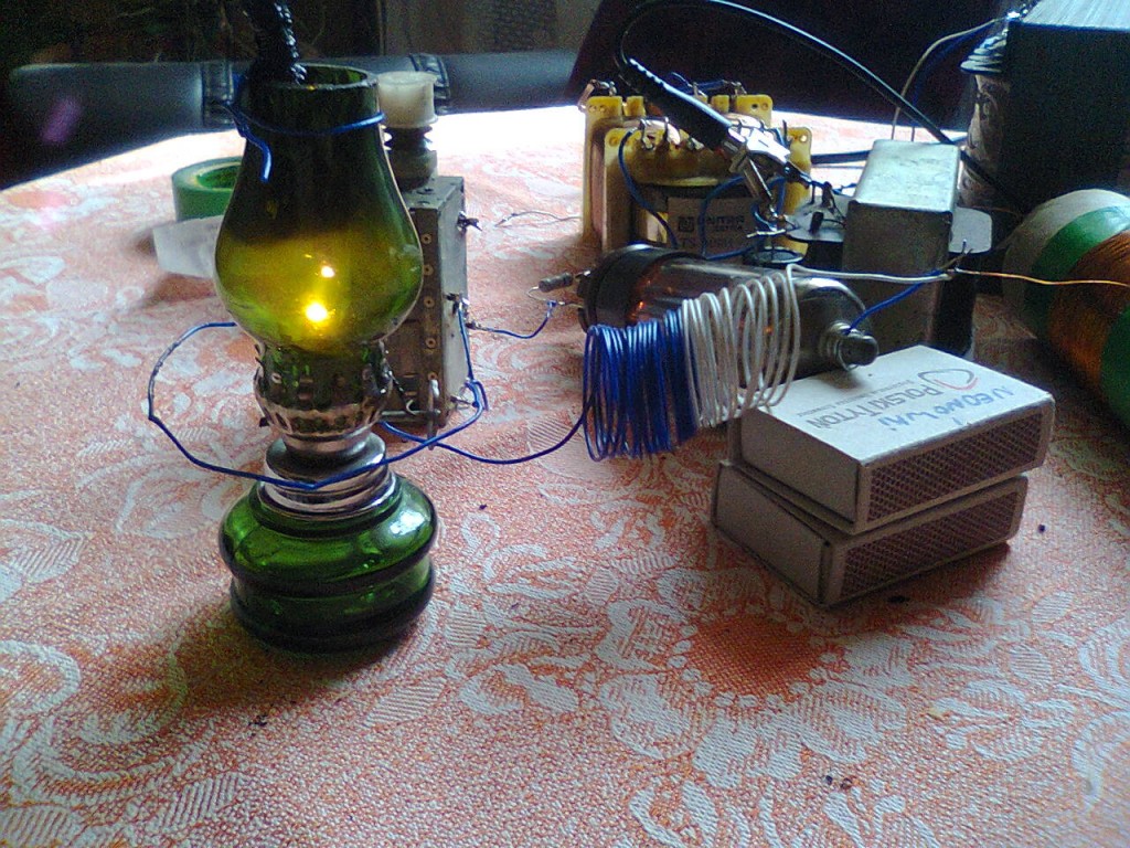

Zaprezentuję tutaj swoją cewkę Tesli (VTTC na PL500), zdjęcia sprzed roku. :)
A Więc przedstawię 2 zdjęcia: cewka vs. świetlówki oraz lampka naftowa świecąca bez nafty i grająca do tego! :mrgreen:

Kolekcjoner93 napisał(a):Zaprezentuję tutaj swoją cewkę Tesli (VTTC na PL500), zdjęcia sprzed roku.
Ja tu widzę E(P)L 36 ;) Do czego aż tyle transformatorów?

Postprzez Kolekcjoner93 » 8 września 2015, 11:42
Transformatorów tyle bo jeden daje nap. anodowe, drugi jest modulacyjnym a trzeci zasila włókno żarzenia :)

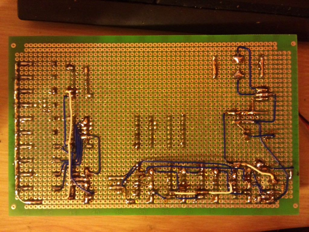

Postęp przy pracach nad projektem wyświetlacza tekstowego:
Jest to projekt Tablica LED, która może się okazać tablicą nie-LED :D
Na powyższych zdjęciach jeszcze 3 albo 4 scalaki więcej będą niż podstawek jest w tym momencie. Układ tworzę na bieżąco i uruchamiam kawałeczek po kawałku. EPROM pełniący funkcje transkodera będzie na oddzielnej płytce.
Korci mnie by wstawić neonówki :) Koszty podniesie to rozwiązanie ale efekt niesamowity, zwłaszcza jak obłok w neonówkach będzie się przemieszczać :P
Póki co mam czas na zastanowienie bo do wersji finalnej jeszcze długa droga bo muszę prototyp 2 złożyć i uruchomić i pracę znaleźć by kasa była i dopiero się zabiorę.

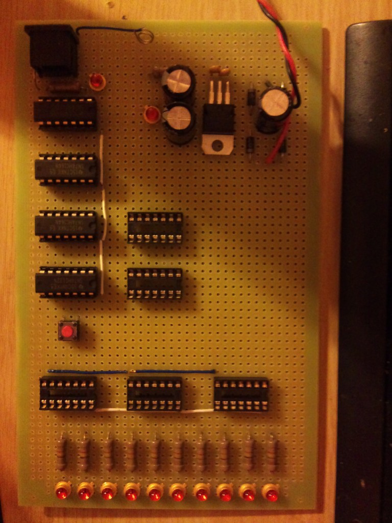

Postprzez Kolekcjoner93 » 20 września 2015, 21:07
No właśnie kusi mnie by tak zrobić :D
Tylko jakieś małe by okienka nie wyszły zbyt duże, bo chcę by dużo okienek weszło :D
Tylko martwi mnie sprawa zasilania ich bo musiał bym przez przekaźniki to zrobić, pytanie gdzie dostanę tanio przekaźniki 1 stykowe (12 albo 5V mogły by być). Póki co nic innego nie przychodzi mi do głowy.
Na zdjęciach prototyp drugi a konkretnie płytka z interfejsem klawiatury i układami generującymi sygnał OE do EPROMu i impuls przełączający linie danych na kolejne okienko (gdy do poprzedniego litera została właśnie wpisana). W wersji finalnej pewnie identyczne układy będą jak tutaj tylko może mniej LED'ów sygnalizujących na wyjściach. Układ pomału tworzy się :D Projektuję, montuję i uruchamiam kawałek po kawałku. Prototyp1 (programator) pokazywałem już ;) EPROM będzie na oddzielnej płytce.

Postprzez kamil » 20 września 2015, 22:19
Leprze od przekaźników były by wysoko napięciowe tranzystory .

Postprzez Kolekcjoner93 » 21 września 2015, 06:16
Tylko tranzystory są na DC... a neonówki będą szły z AC.
Jak by były z DC to były by zasilone przez tyrystory bezpośrednio.

Postprzez mosfetkiler » 21 września 2015, 08:16
Są jeszcze optotriaki na napięcie sieciowe przemienne.
Przy obciążeniu neonówką z rezystorem nie będzie potrzebne dołączanie dodatkowego triaka mocy.
