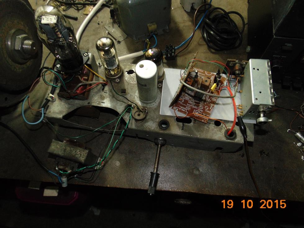

Mój wynalazek.

EL34 ?
Czekam na schemat :mrgreen:

Witam ponownie
Tu nie ma żadnych oktali.
Lampy AZ11 Tesla, EBL21 Tungsram, EF22 Polam.

Chassis od Pioniera? Albo czegoś podobnego? Obsada lamp również z tej epoki, tylko żarzenie 6,3V wskazuje na konstrukcję z transformatorowym zasilaniem (jak wiadomo Pionier miał lampy z żarzeniem szeregowym Uxx , był to odbiornik z zasilaniem uniwersalnym na prąd stały i przemienny).

hassis to Mazur, na ściance pisało "Pioner - typ Mazur" czyli w zasadzie to samo co pionier ale na lampach serii E z dodanym transformatorem sieciowym i wejściem gramofonowym którego w Pionierze U być nie mogło.
MercuryFenix napisał(a):Czekam na schemat
W googlach schematów mnogo, zwykły SE na EBL21 i EF22 w stopniu napięciowym m.cz ;)

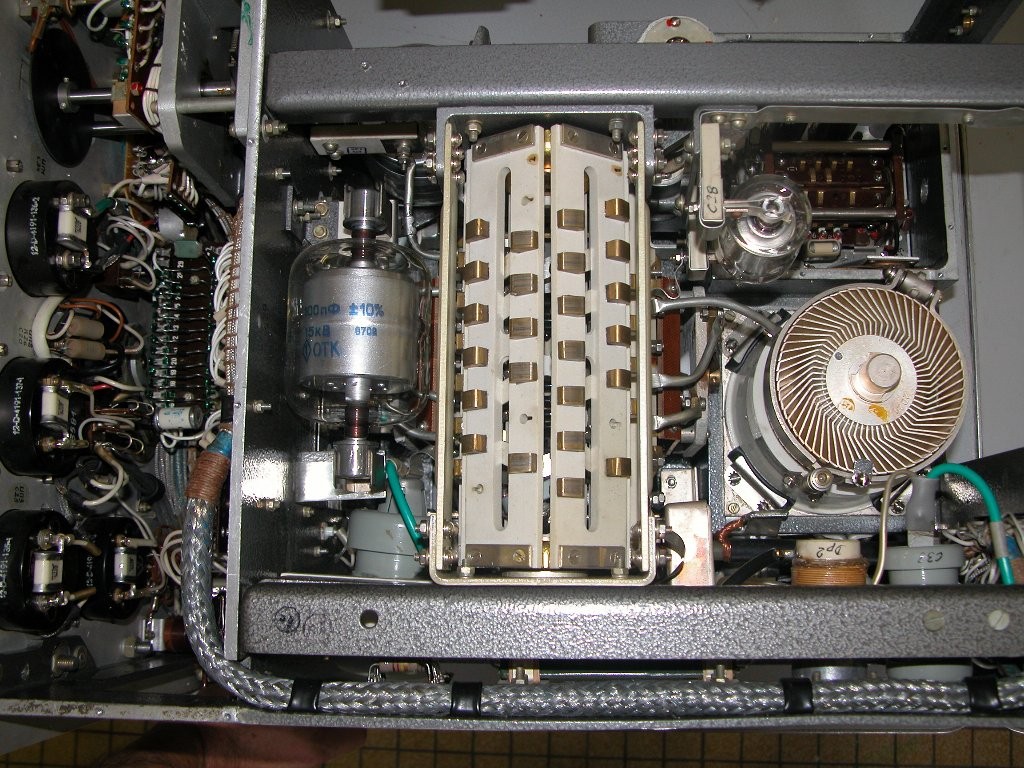

Tu trochę większy wzmacniacz (i na inne pasmo). Widok od góry po zdjęciu pokryw panelu. Lampa to GU43B.
A jest to wzmacniacz zaadaptowany z radzieckiej konstrukcji wojskowej R-140.
