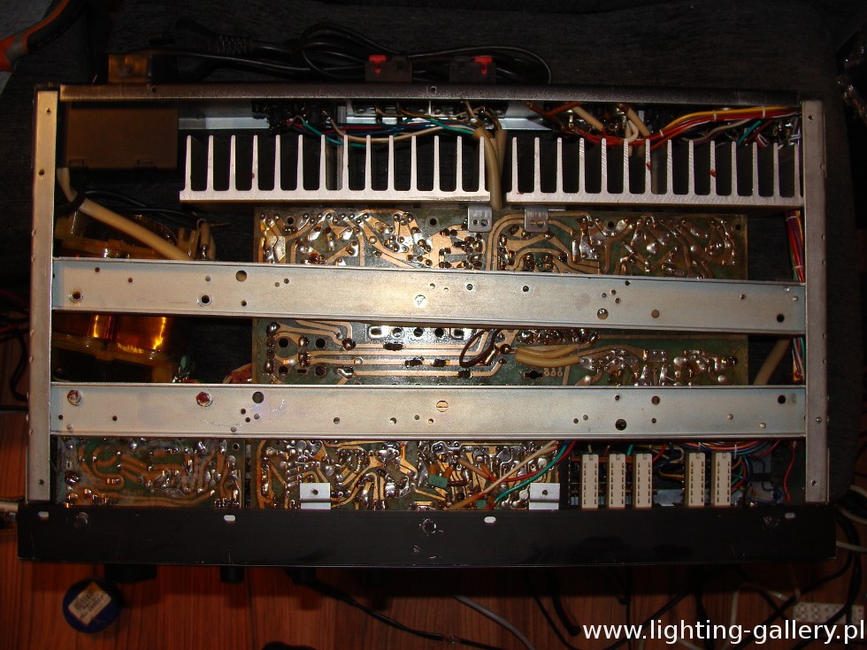

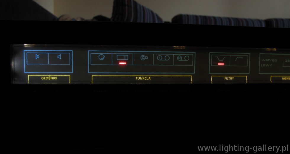

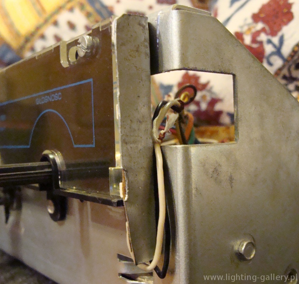

WS-442 po modernizacji podświetlenia,
Oryginalne prowadnice wraz z oprawkami uległy stopieniu, ponieważ znajomy zastosował nieodpowiednie żarówki...

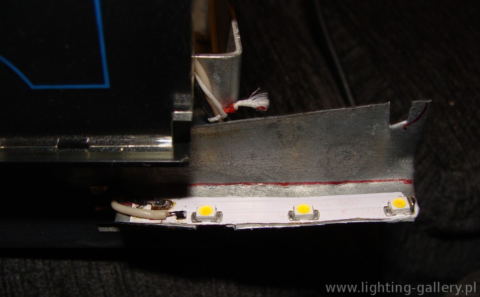

Pozostałości po nich o szlifowałem i wpadłem na pomysł, aby zamontować LEDy :twisted: no tak fani UNITRY mnie zjedzą,
ale innego pomysły nie miałem :(

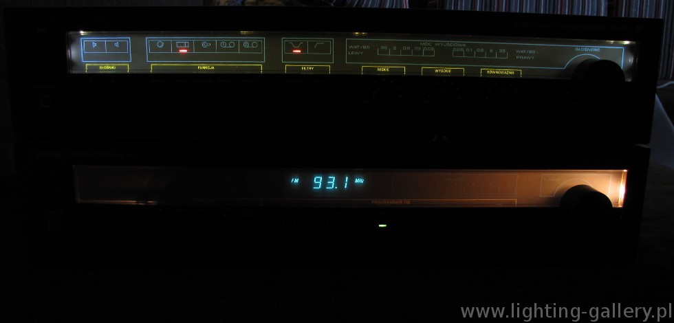

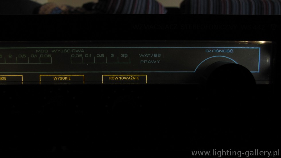

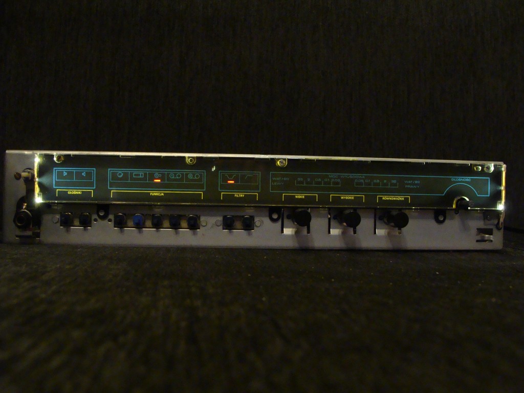

Tak to wyszło:

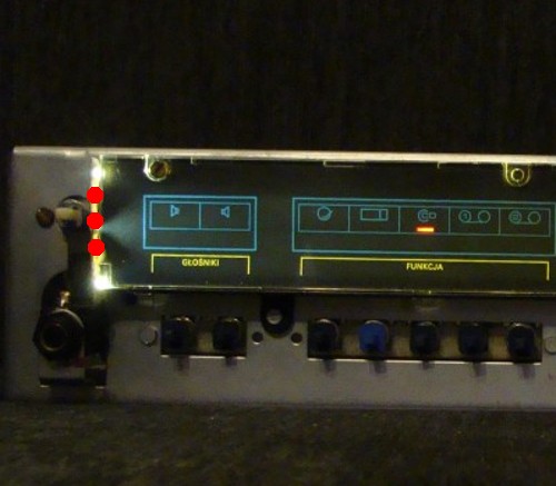

Błędy popełnione:
Diody LED najlepiej zamontować w ten sposób (bliżej środka):

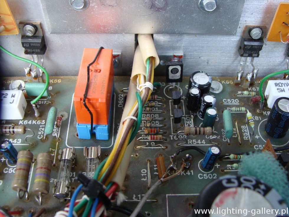

Dodatkowo zamontował układ zabezpieczenia głośników:

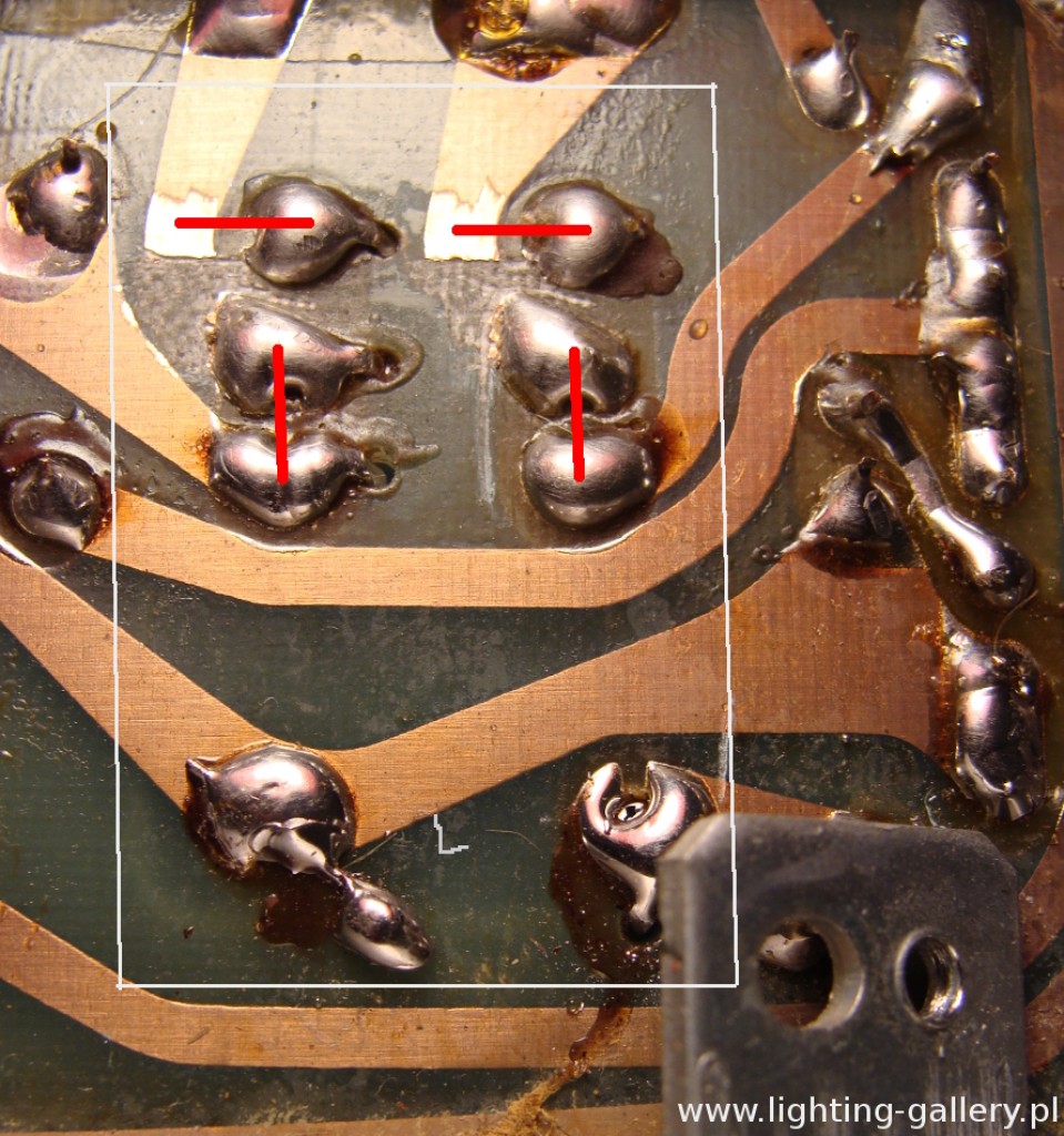

Zamiast oryginalnego przekaźnika RM2 zastosowałem współczesny, co wiązało się z drobnymi przeróbkami:

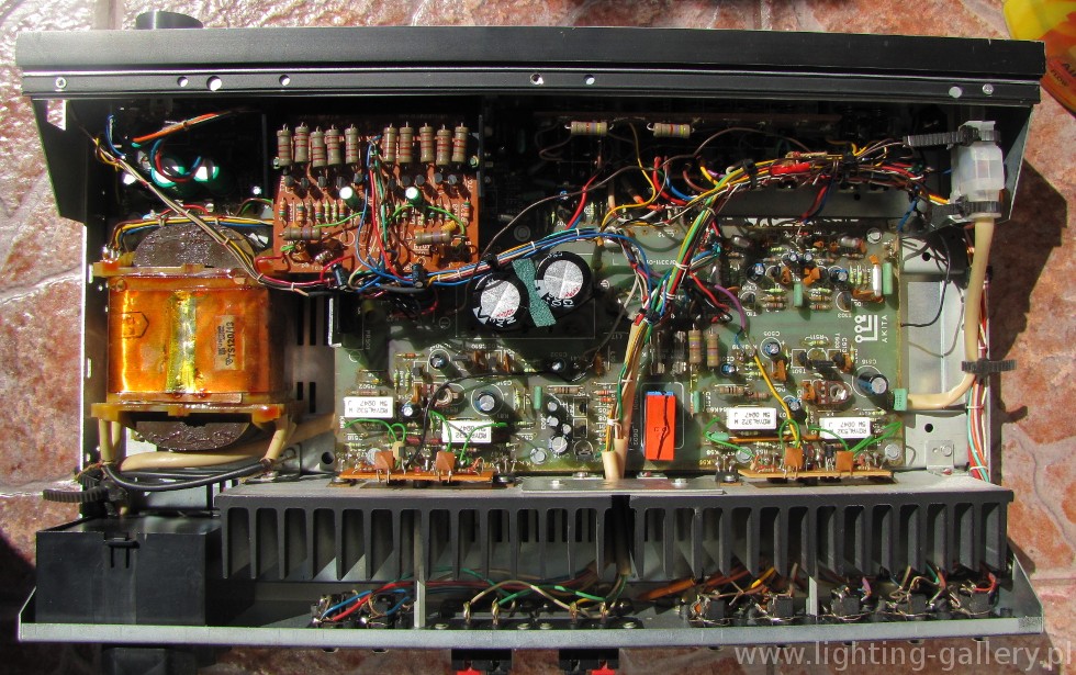

Mój działający wzmacniacz PW-7010. Zamontowano nowe tranzystory mocy 2N6488G i 2N6491G, wymieniono na płycie głównej dwa tranzystory BC237, stabilizator z diodą Zenera zamieniłem na 7815. Wymieniono płytki sterujące, tranzystor BF257, kilka kondensatorów elektrolitycznych i rezystorów. Pozostaje do wymiany potencjometr głośności i naprawa lub wymiana płytki przedwzmacniacza gramofonowego. Gałka od przełącznika głośników nie jest oryginalna i pochodzi z AT9100.
