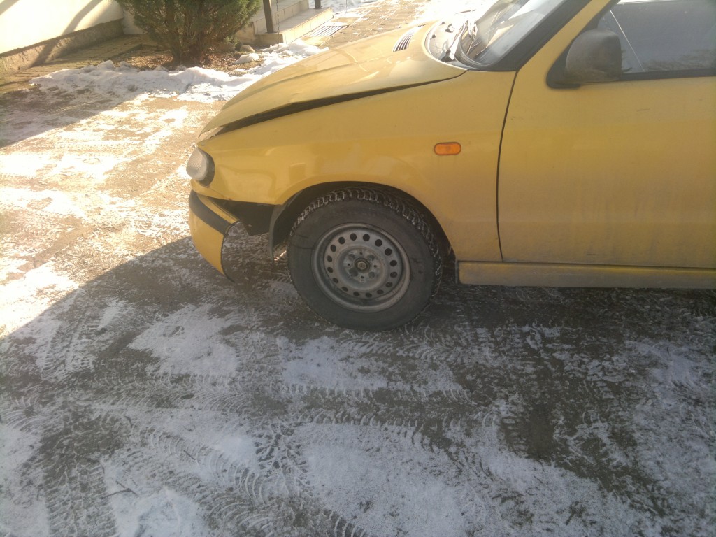

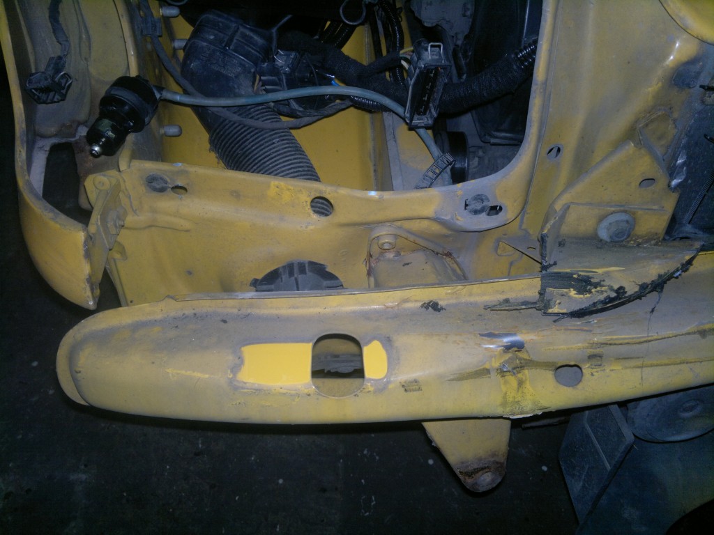

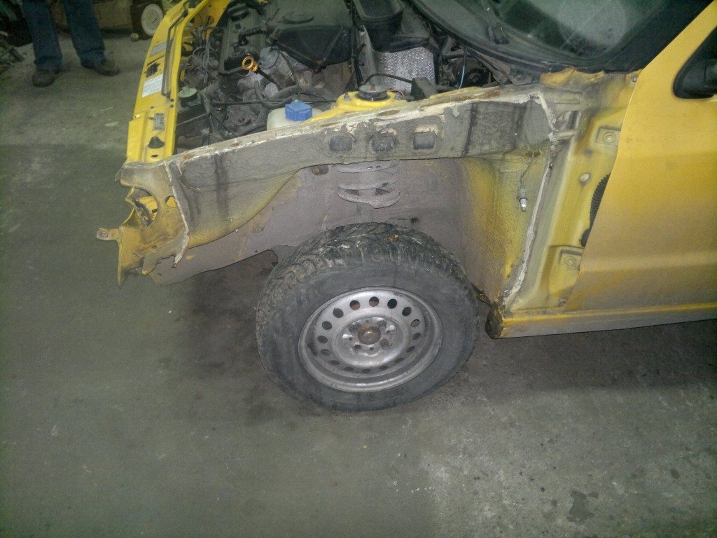

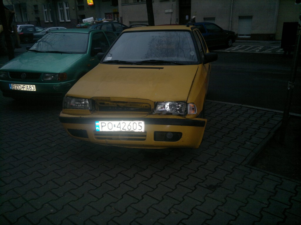

Samodzielna naprawa auta po wypadku ;)

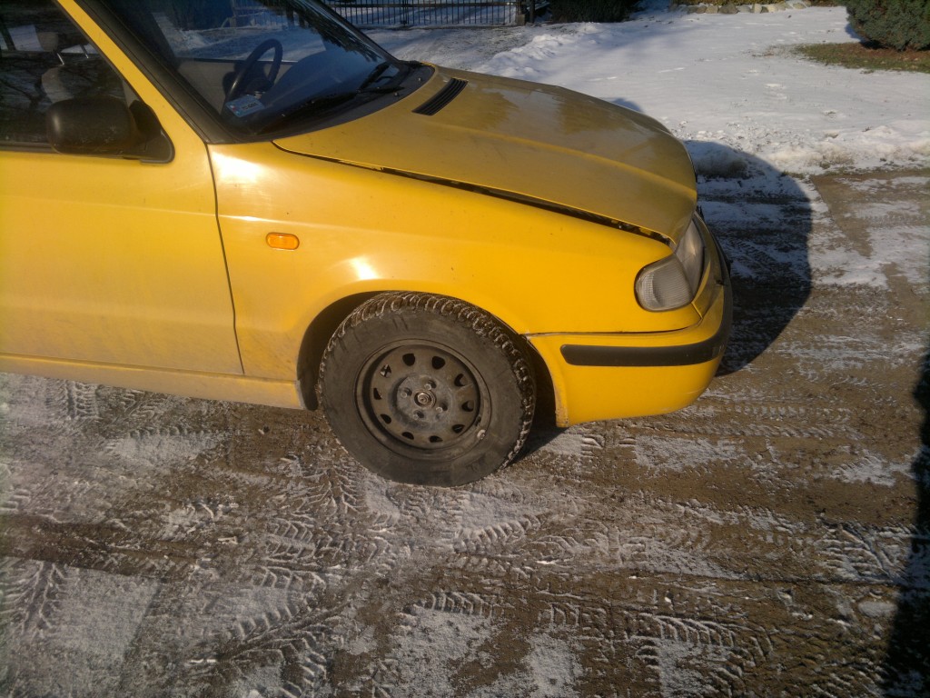

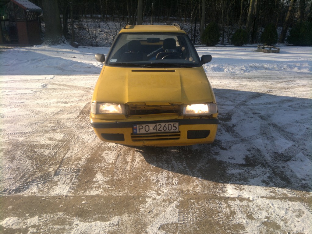

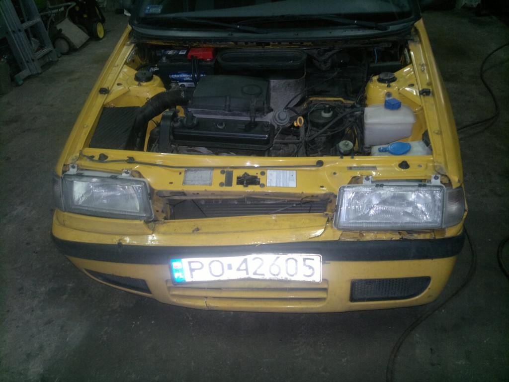

Najpierw było klupnięcie...
Po klupnięciu jakoś trzeba było dojechać do mojego warsztatu, więc przód został prowizorycznie poskładany :mrgreen:
Auto dojechało bez żadnych problemów - czas rozpocząć naprawę :)

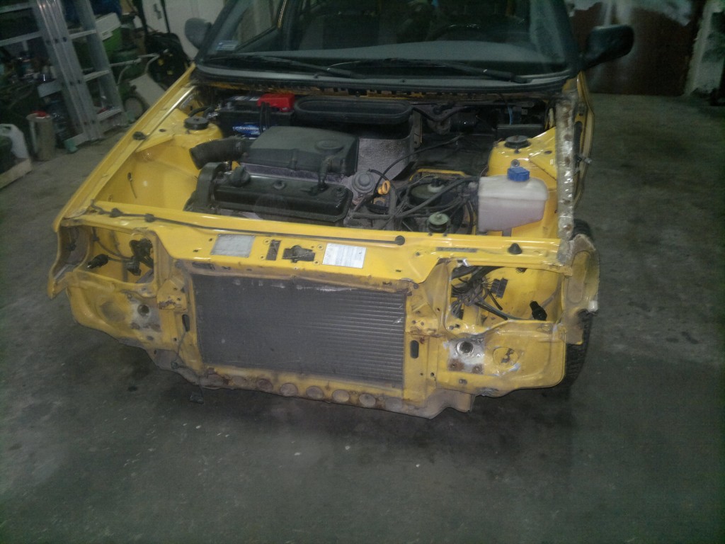

Demontujemy uszkodzone blachy:
A także inne elementy przodu
Z tej strony nie wygląda to nawet tak źle ;)

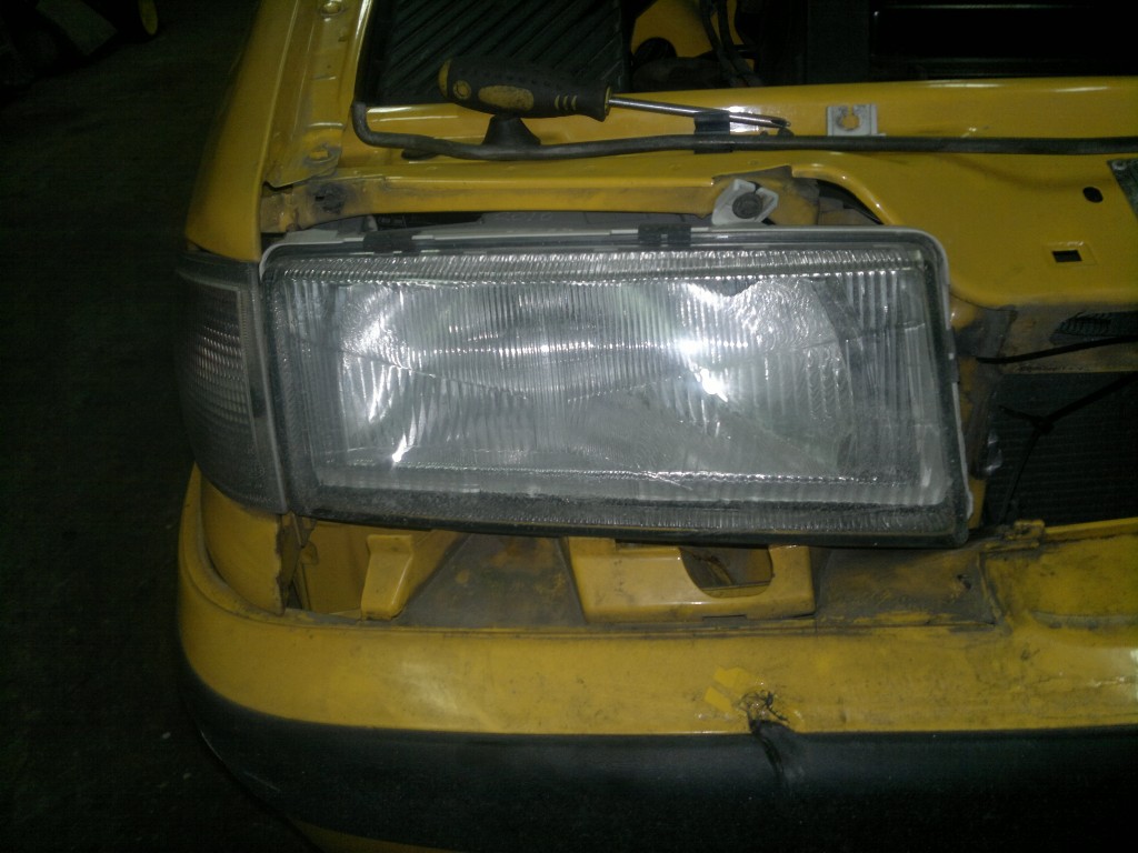

Po zdemontowaniu obu reflektorów i zderzaka ukazuje nam się taki oto widok :roll:
Nie wygląda to dobrze :roll:

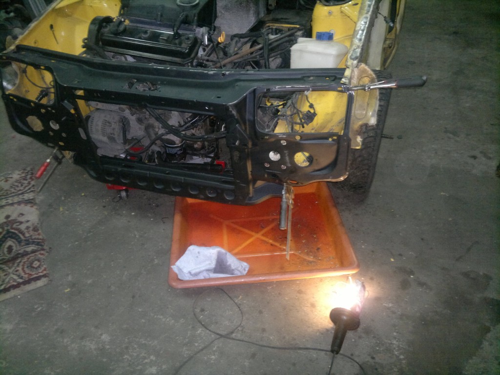

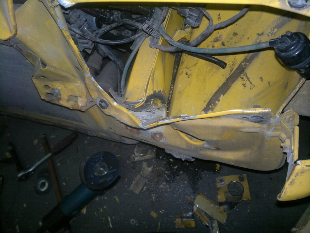

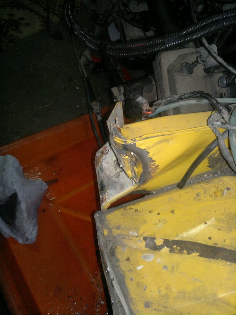

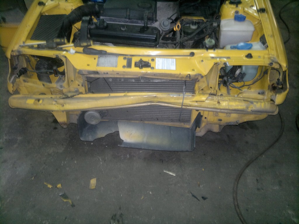

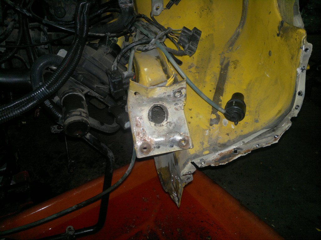

Po usunięciu zniszczonej belki zderzaka przedniego (za pomocą gumówki i wiertarki) wygląda to tak:

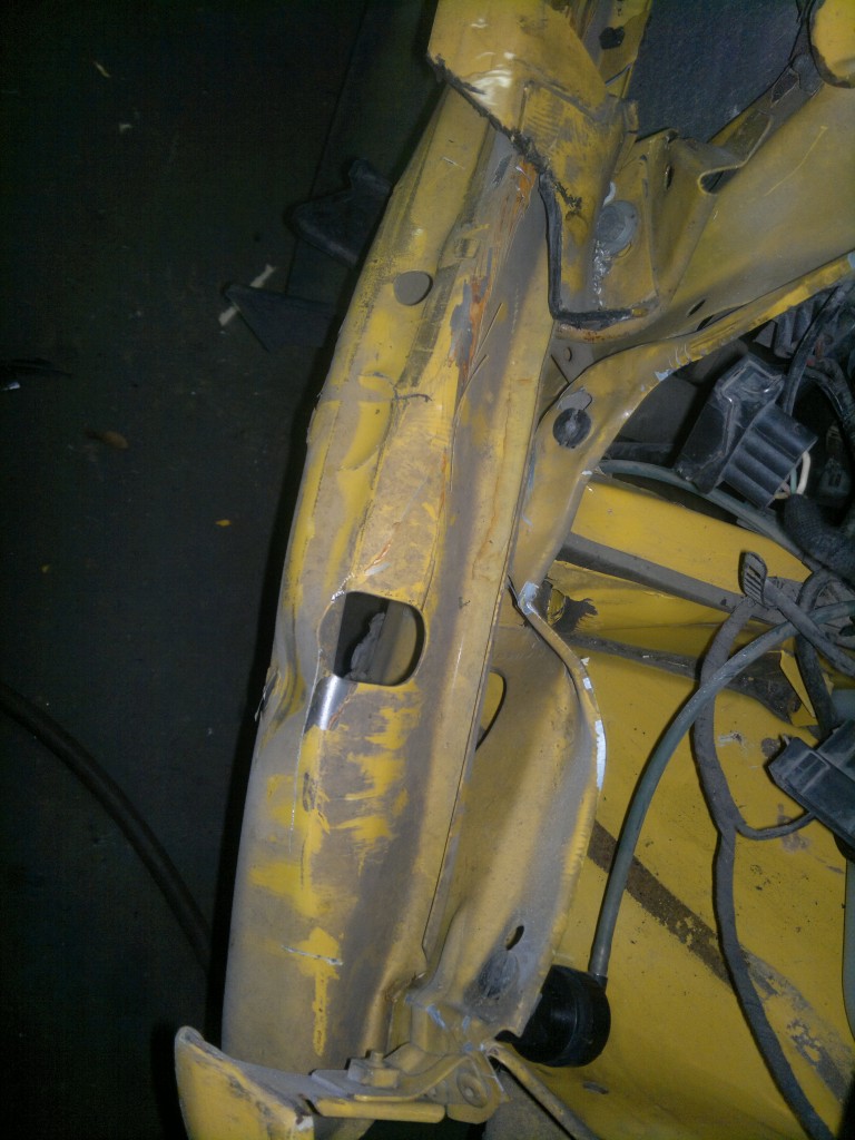

Lewy oraz prawy błotnik uległ uszkodzeniu więc oba zostały zdemontowane co w Feli nie jest takie proste z powodu ogromnej ilości jakiegoś klajstru łączącego błotniki z resztą karoserii :roll:

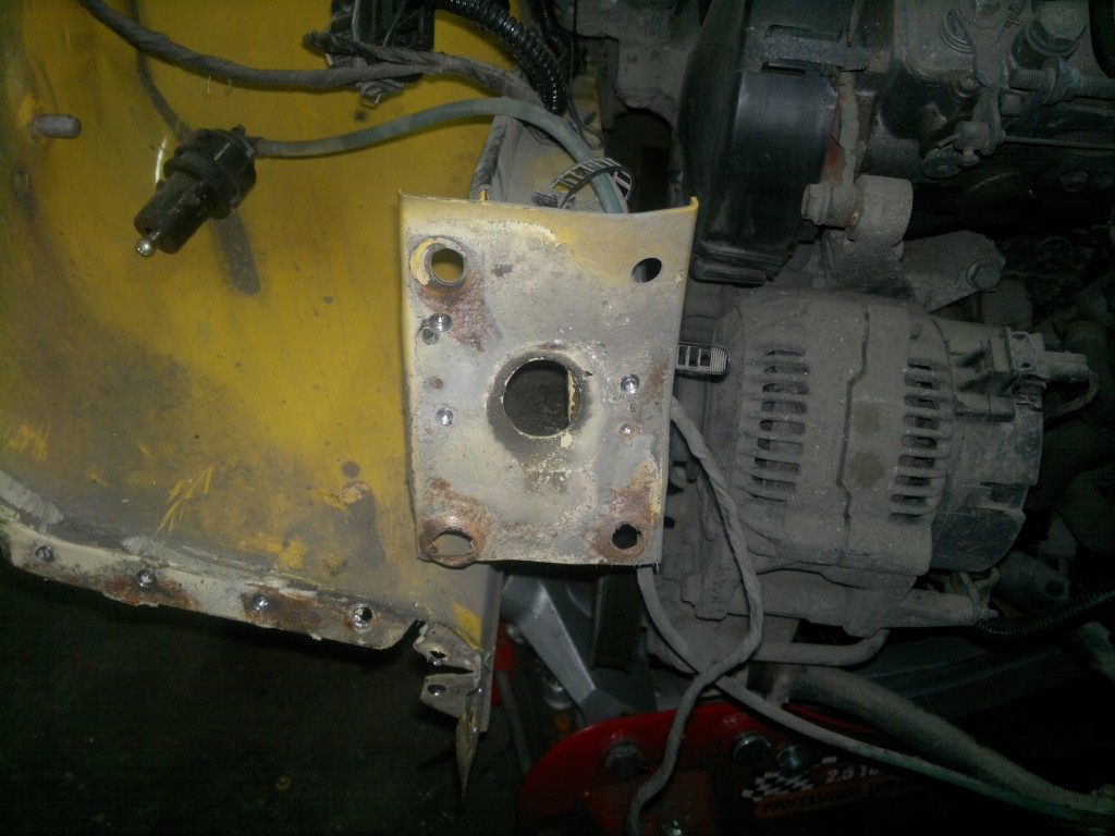

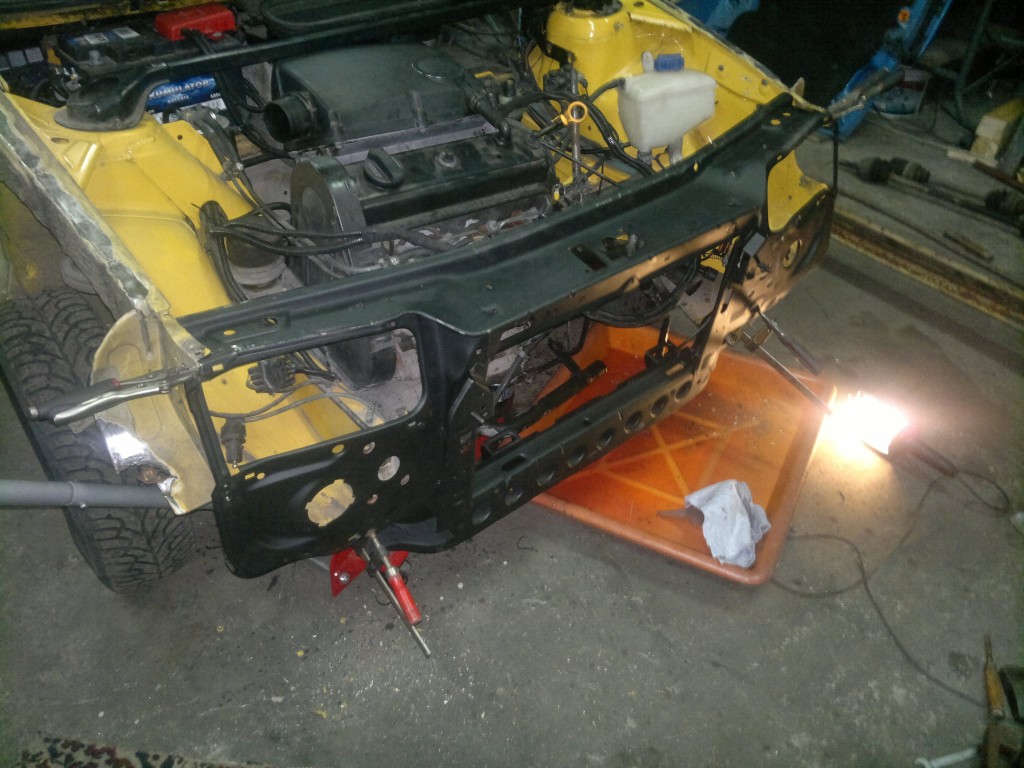

Pas przedni również wyleciał (tu z pomocą znów przyszła wiertarka - odwiercone zostały zgrzewy)

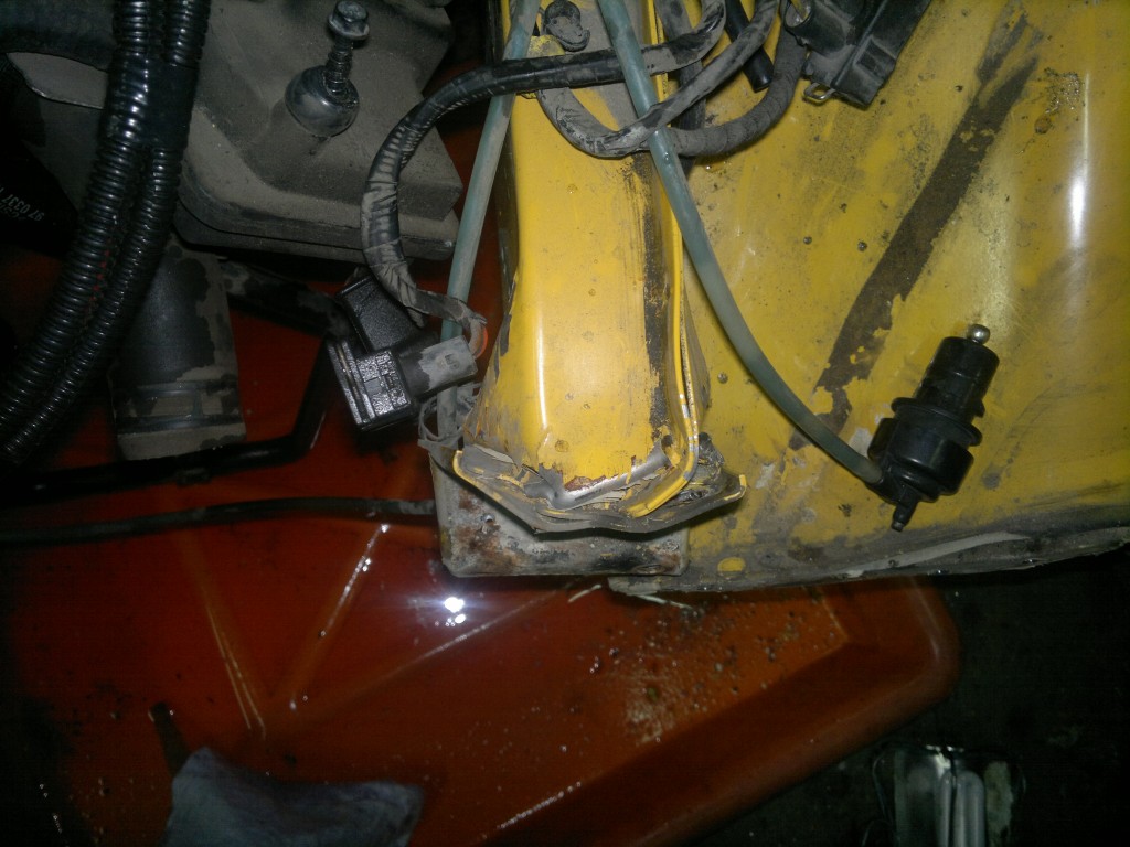

Końcówki podłużnic będzie trzeba wyprostować, zwłaszcza lewą :roll:

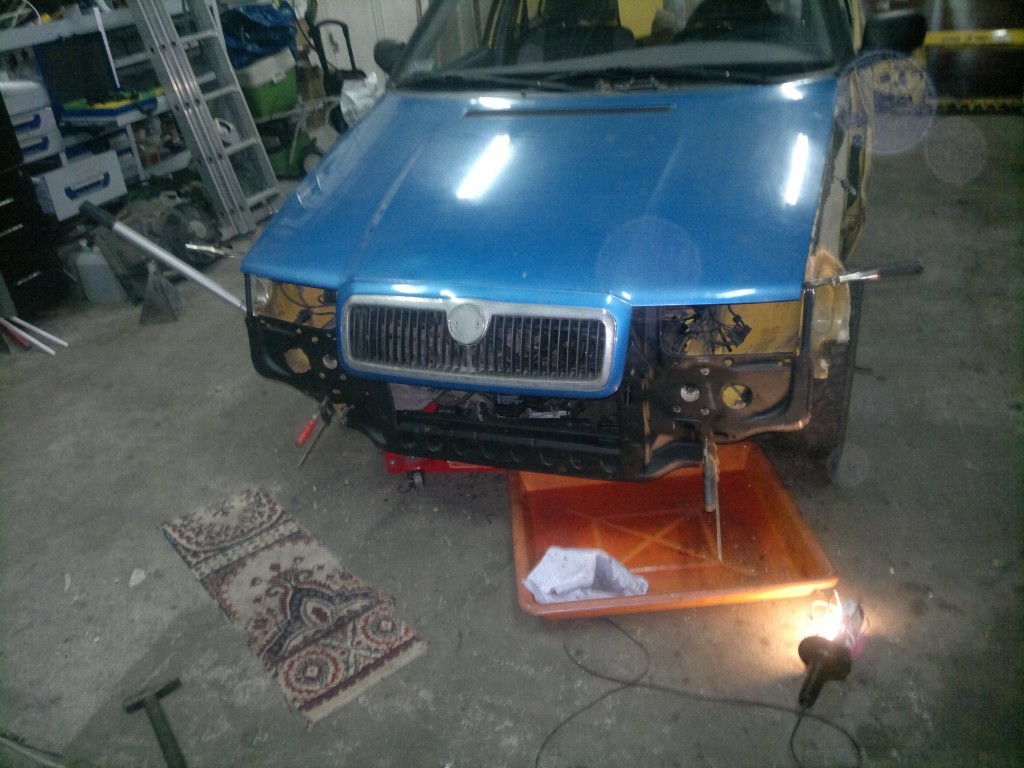

Przymiarka nowego pasa przedniego :) Na szczęście prócz końców podłużnic nic innego nie uległo zniszczeniu i jak widać na zdjęciach nowy pas przedni bez żadnego problemu pasuje do reszty auta :mrgreen:
Mając przymierzony nowy pas przedni aż się prosiło o przymiarkę nowej maski :)
Jak widać również pasuje :D
Póki co tyle, wraz z postępem prac będą następne foty ;)

Postprzez MRP200 » 22 stycznia 2016, 00:11
Na pierwszy rzut oka auto aż tak mocno uszkodzone nie jest. Fakt, że kilka elementów karoserii wymienić trzeba będzie, w szczególności maskę, bo jak już uległa pogięciu to raczej wyprostować (albo wyklepać) za bardzo się nie da.
A ten wspomniany "klajster" pod błotnikami został zastosowany w celu likwidacji hałasu spowodowanego drganiem blach błotnika, które może potem przenosić się na nadwozie.

Postprzez Elektroservice » 22 stycznia 2016, 00:29
Nie jest źle, praktycznie całe uderzenie przejęły podłużnice i to z nimi jest największy problem. Poza nimi wszystko co było do wyklupania zostało wyklupane już :)

Postprzez Elektroservice » 24 stycznia 2016, 01:49
Tak jest, to administracyjne autko ;)
Podłużnice wyprostowane, w przyszłym tygodniu auto będzie znów jeździć i przy okazji wyglądać tak jak przed strzałem :D

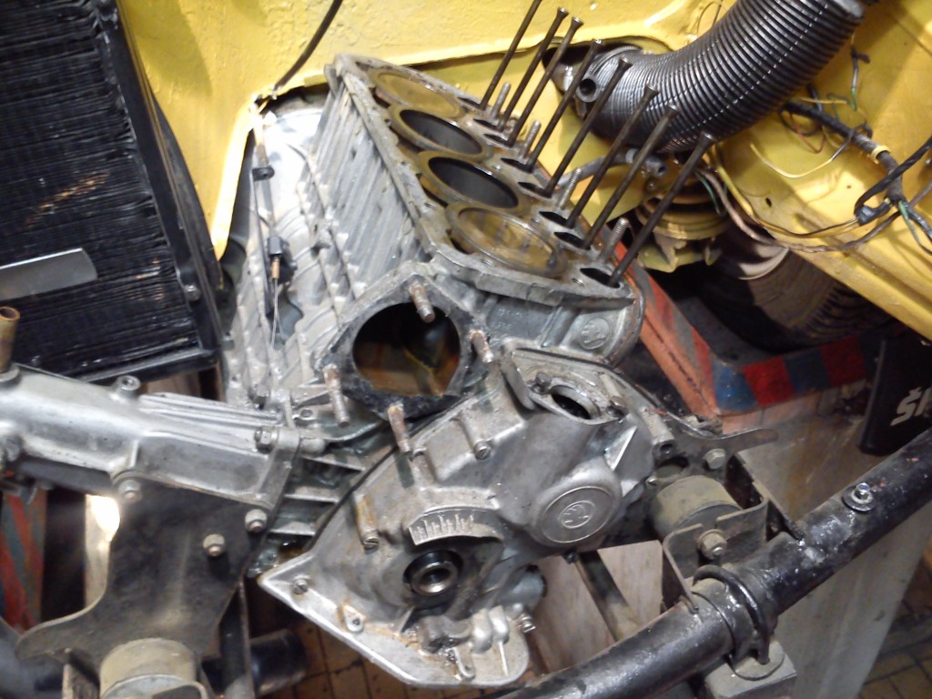

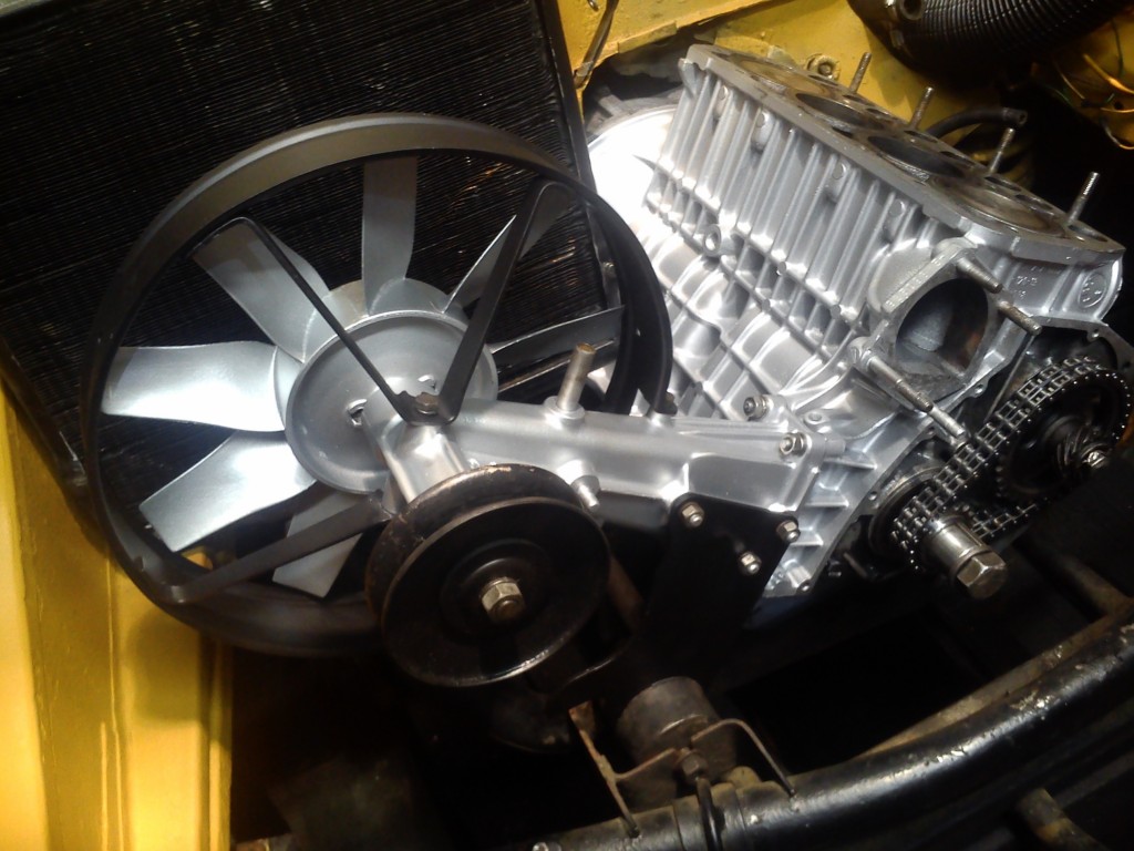

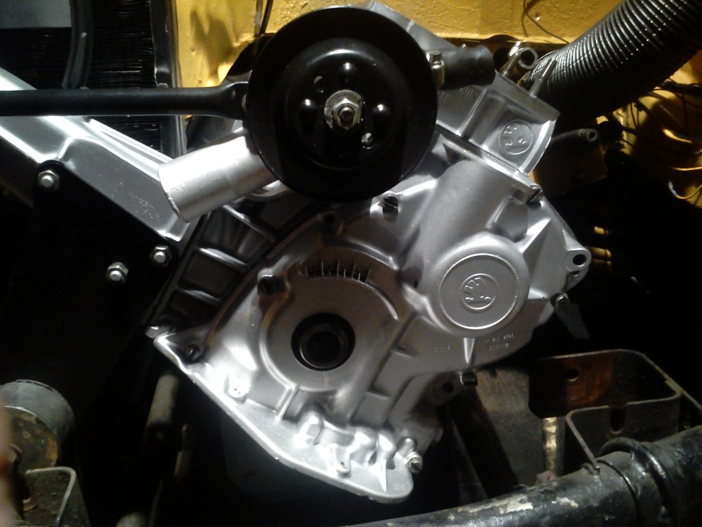

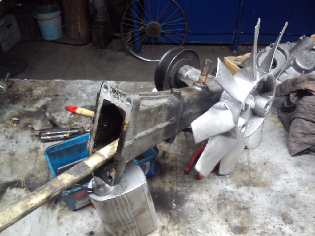

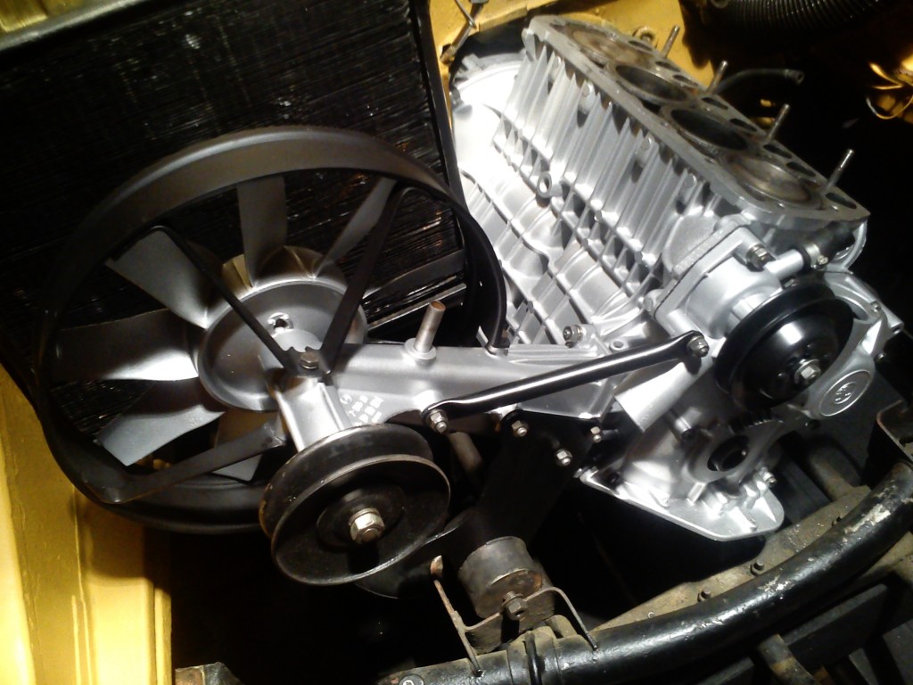

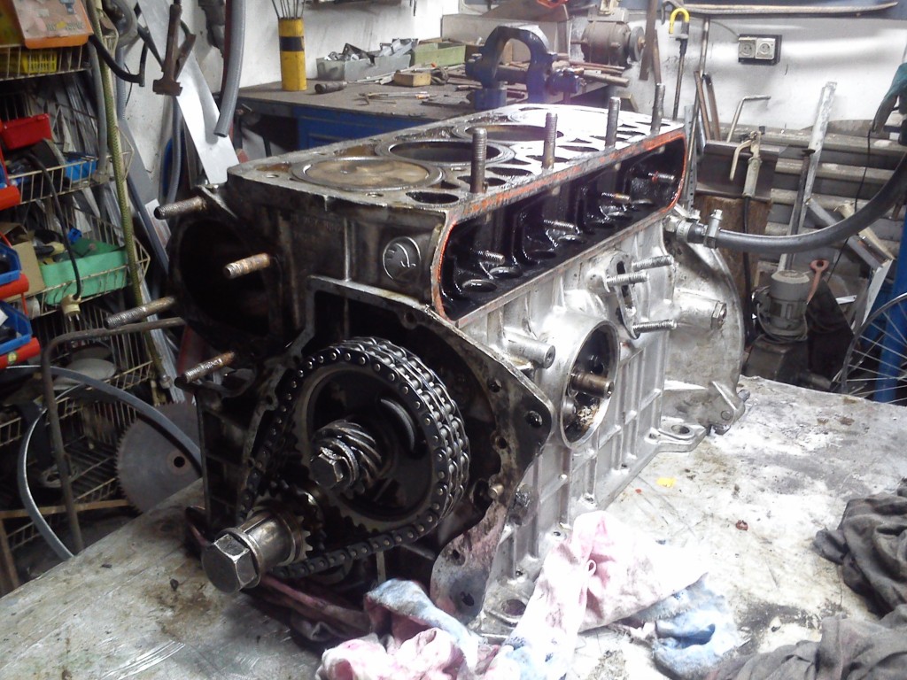

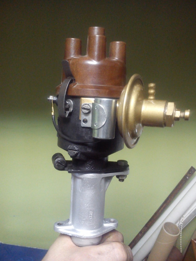

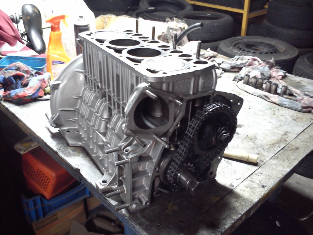

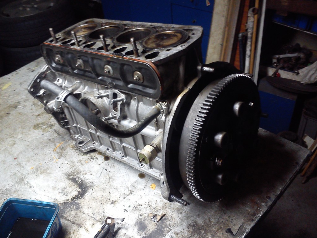

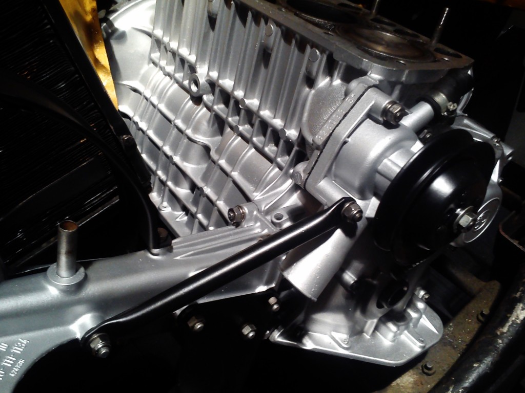

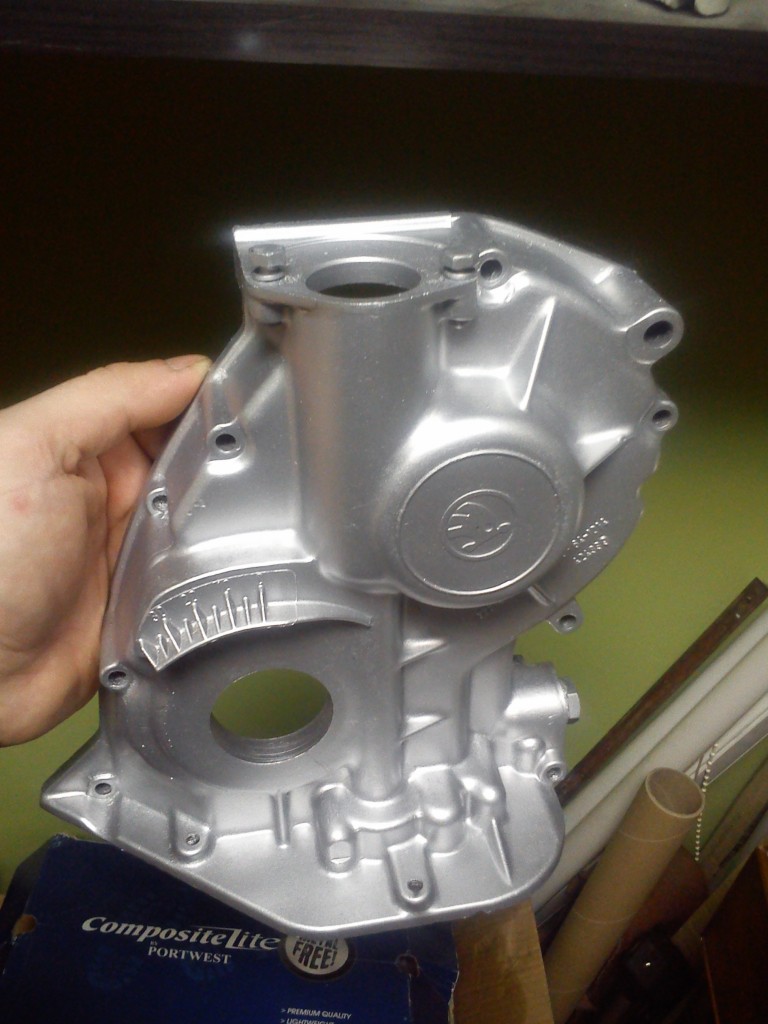

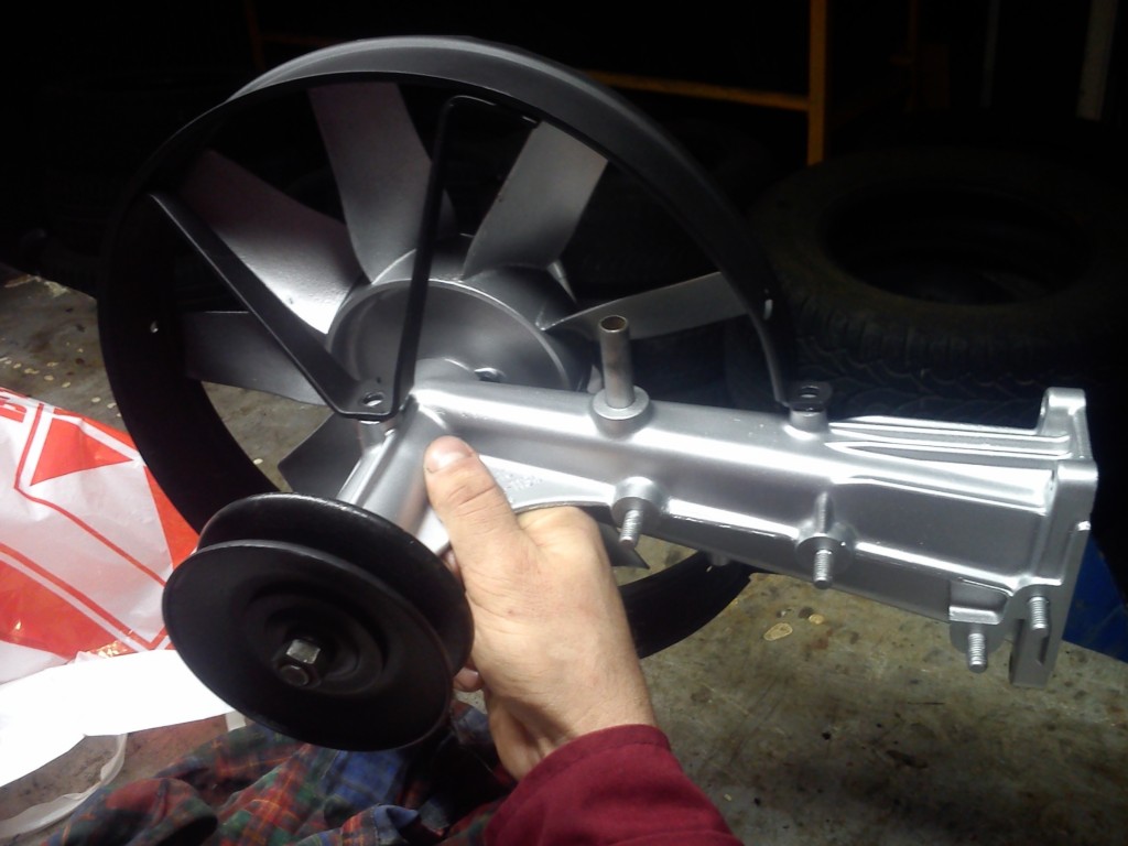

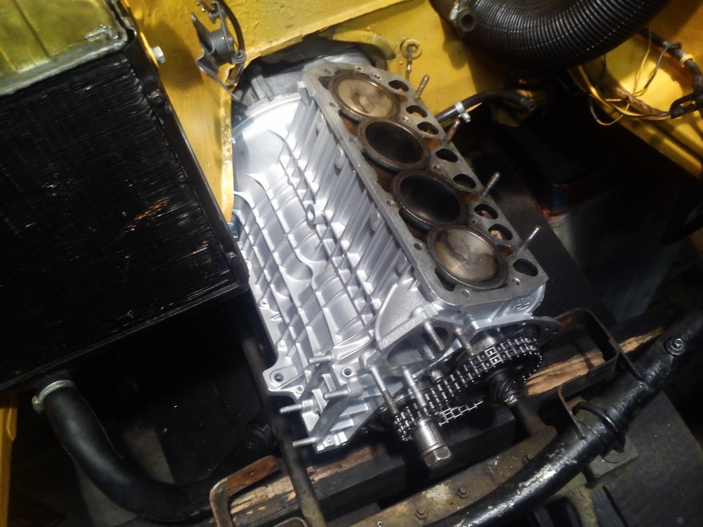

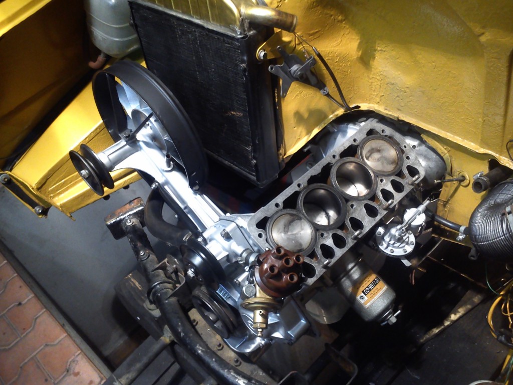

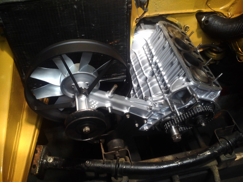

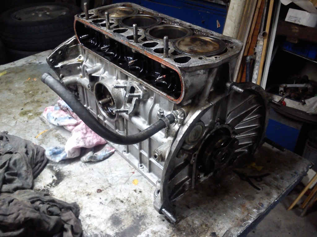

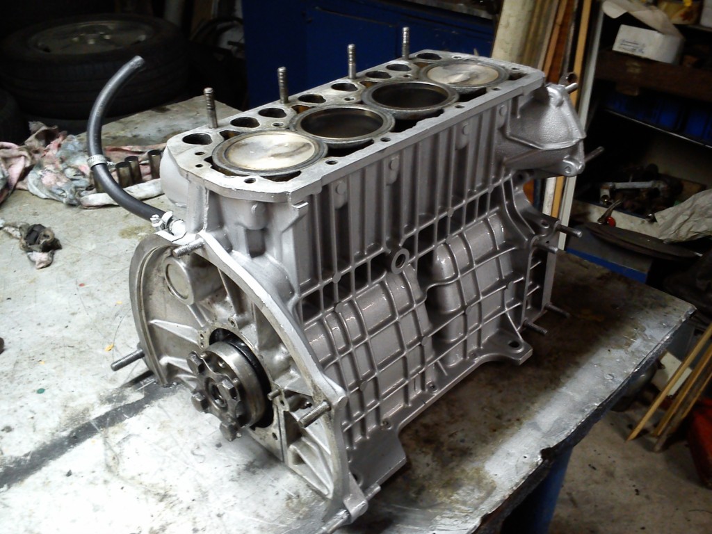

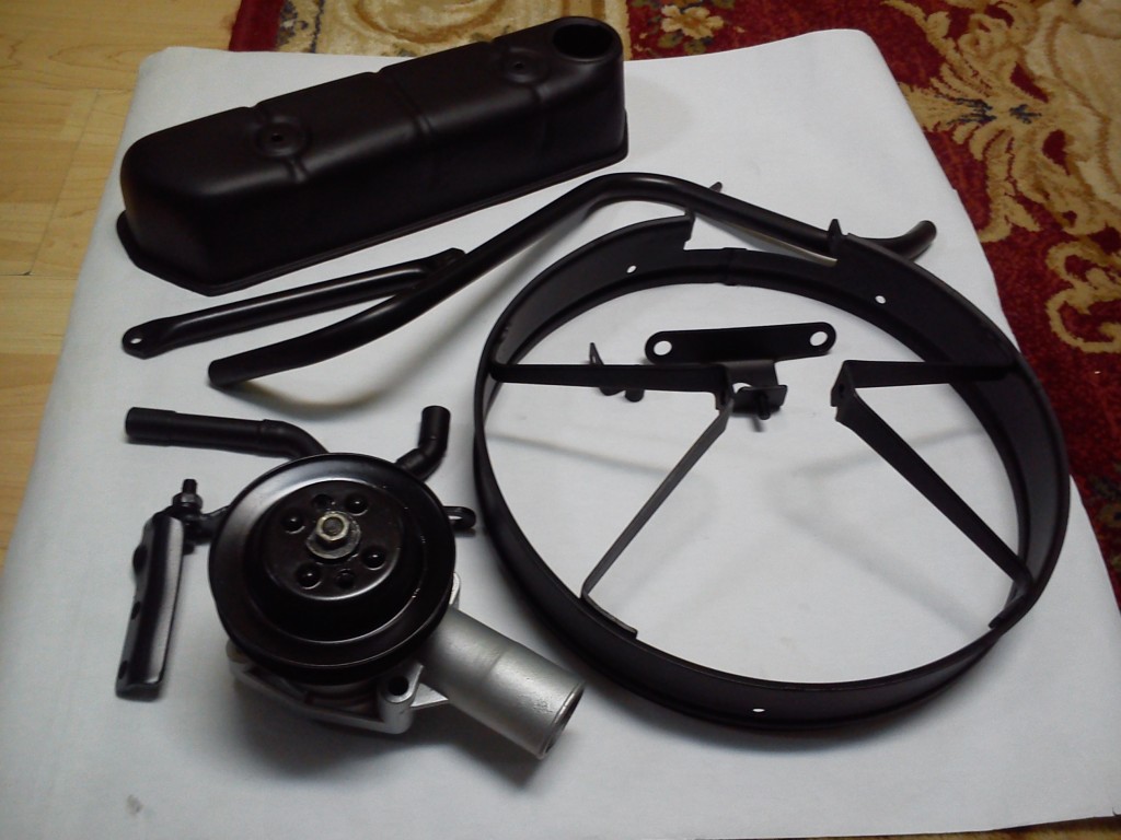

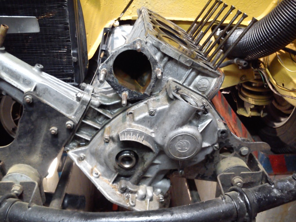

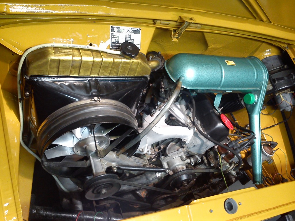

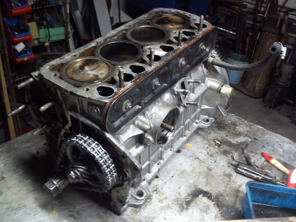

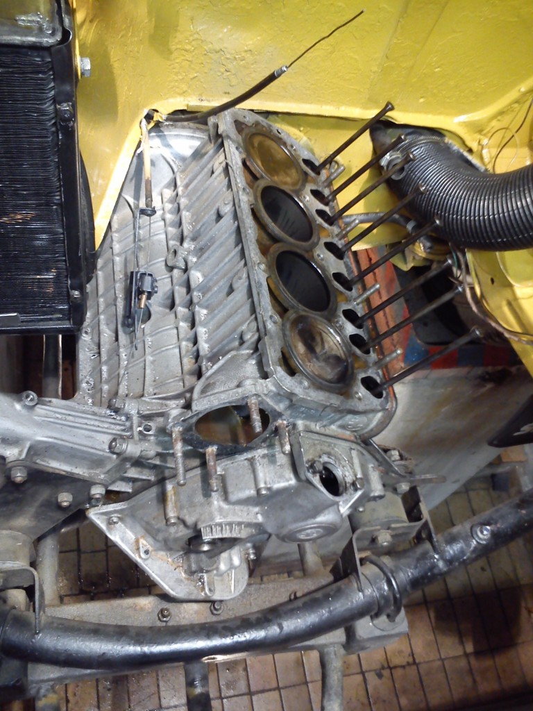

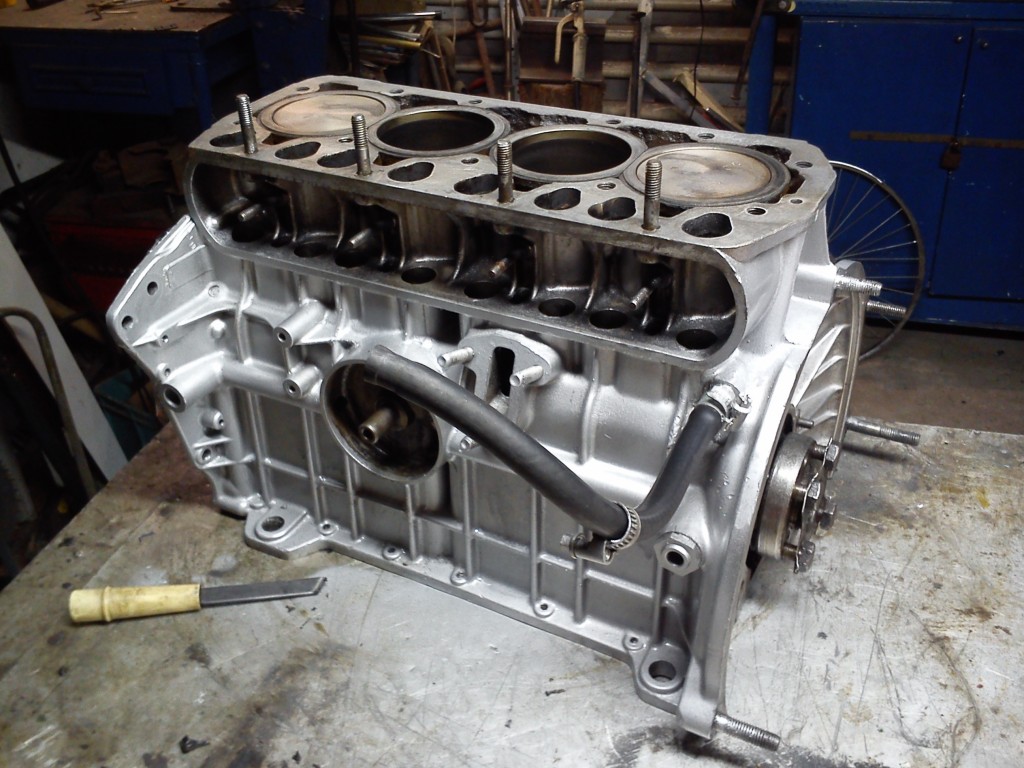

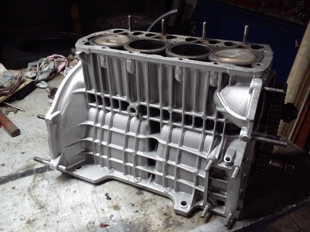

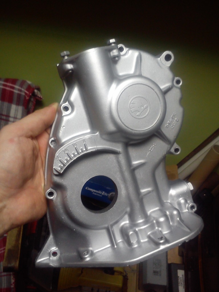

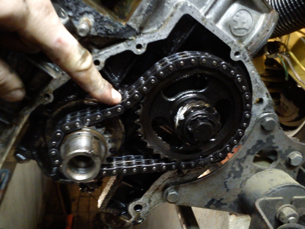

jak już jesteśmy przy tematach motoryzacyjnych pokaże wam działania przy mojej skodzie, do wymiany miałem rozrząd i uszczelniacz wału, silnik wiec trzeba było wywalić, przy okazji nieco go odświeżyłem , żeby go zdjąć musialem porozkręcać go na czynniki pierwsze by był jak najlżejszy, nie miałem żadnej wyciągarki , silnik musialem zwalić i włożyc spowrotem ręcznie w dodatku sam....
prace chwilowo utknęły w miejscu bo czekam na resztę części

Postprzez KaszeL » 24 stycznia 2016, 11:05
Teraz będzie lepiej niż fabryki :)
Posty: 8709
Re: DIY [czyli zrób to sam]
Postprzez bartek380V » 24 stycznia 2016, 12:09
Nie malo czasu i serca trzeba wlozyc w ten silnik zeby znowu bylo jak dawniej
bartek380V
Posty: 1775
Zdjęcia: 4
Postprzez KaszeL » 24 stycznia 2016, 12:40
Ale to nie będzie jak dawniej. To będzie dużo lepiej niż dawniej :>
Posty: 8709

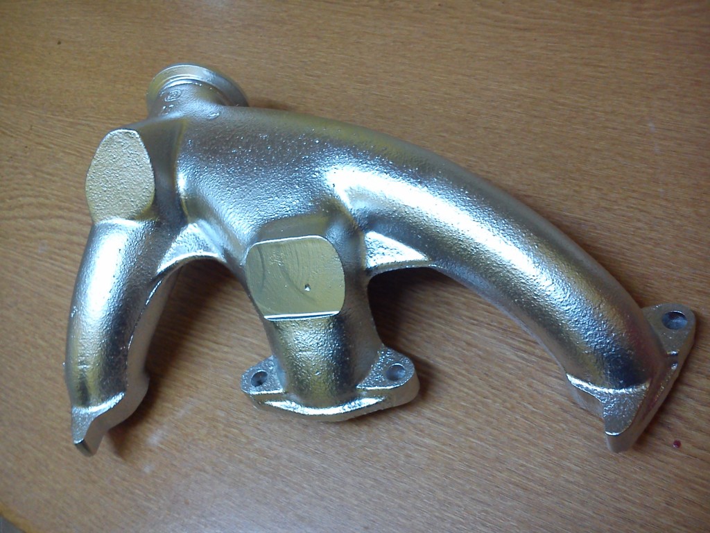

Postprzez Beton » 24 stycznia 2016, 13:03
Wow. Pięknie to wygląda, zazdroszczę. Mój silnik aktualnie jest zalany olejem ze wszystkich stron, chciałbym, żeby tak wyglądał. Ale już niedługo - jest zamówiona uszczelka pod głowicę, nowe uszczelniacze i będzie choć trochę przywrócona sprawność ;).
Nie pokusisz się o jakieś drobne poprawki, np. polerowanie kolektora ssącego?
