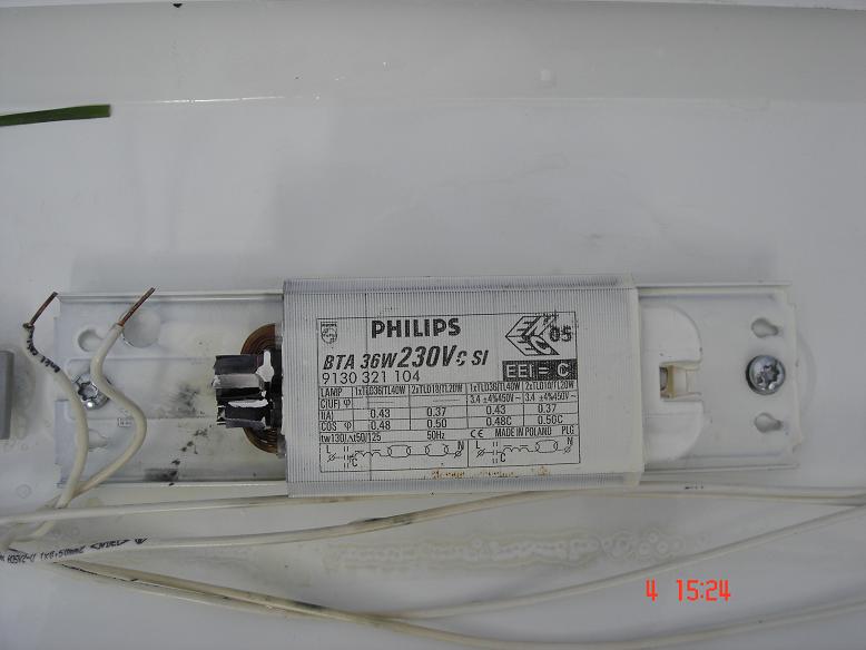

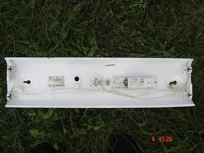

Niedawno w Pelplinie na przedmieściach piorun uderzył w stację transformatorową, skutkiem czego było uszkodzenie urządzeń elektrycznych w kilku domach. U bratowej uszkodzeniu uległy: telefon stacjonarny, telewizor CRT, router i modem od internetu oraz oprawa oświetleniowa świetlówkowa.
Uszkodzona oprawa świetlówkowa
Spalony statecznik

W tej oprawie wystarczy tylko nowy dławik założyć i będzie działała, widać,że jest nowiutka

W tej oprawie statecznik został już wymieniony na statecznik VS.

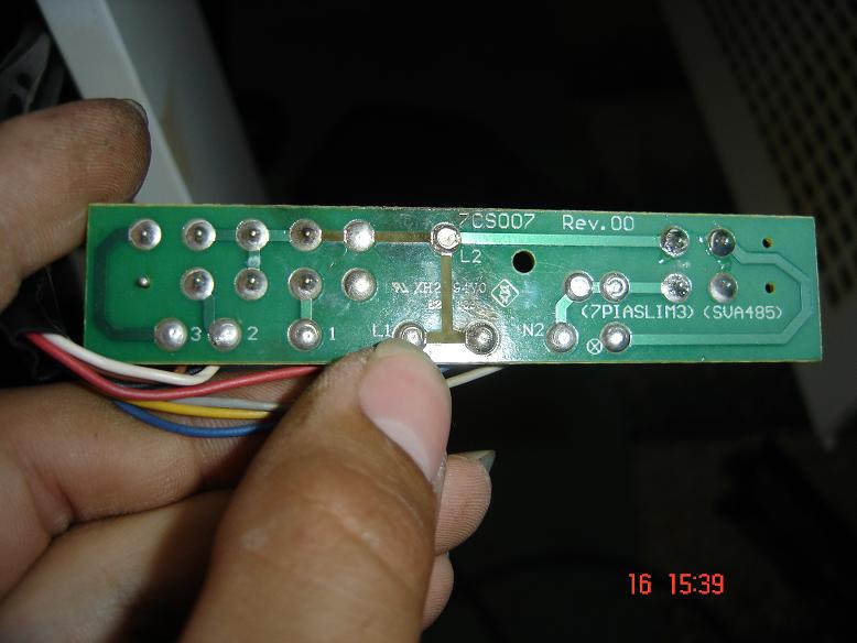

Teraz pokażę uszkodzony wyłącznik w okapie.
