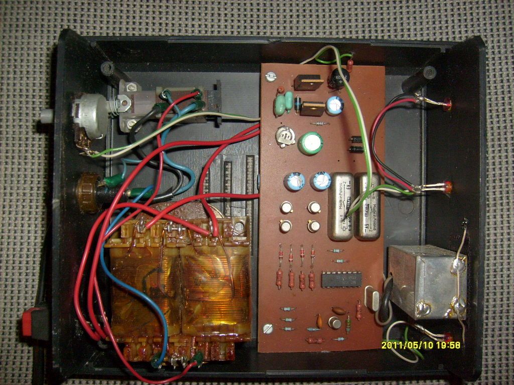

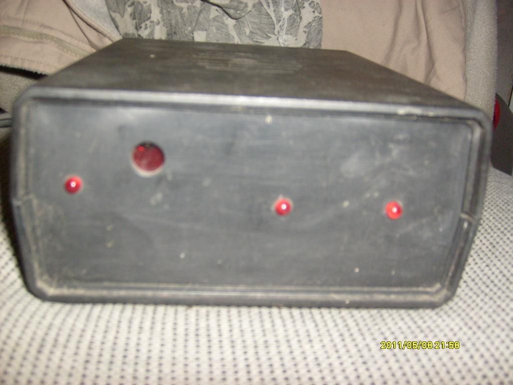

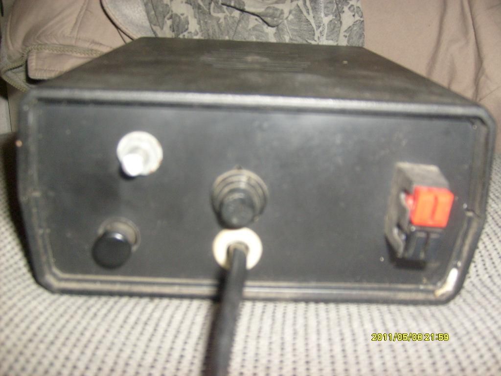

Jak w temacie, dostałem od kogoś z rodziny takie dziwne urządzenie, nie mam pojęcia do czego służy. Po włączeniu do prądu zapala się jedna czerwona lampka.

Odrysuj jakoś schemat, to nie jest jakieś skomplikowane urządzenie. W tym ekranie to wygląda jak odbiornik podczerwieni? Może to fototelefon? Albo sterownik kolorofonu?

Odpowiedź jest w tej ekranowanej puszce z dziurką. Może to jakiś włącznik zmierzchowy?

Może być tez wyłącznik zmierzchowy, ale po co wtedy ten rezonator kwarcowy i scalak CMOS? Chyba, że zegar, ale wtedy trzeba by go jakoś ustawiać, tu nic nie ma do tego... Moze opóźniacz, ale to bardzo pod górę konstrukcja. Dziwadło naprawdę.

Co do samego układu: - widać, że napięcie wtórne jest jakoś podawane na te zewnętrzne (czarno-czerwone) zaciski. Więc może był to jakiś zdalny układ załączania zasilania niskiego napięcia? tylko do czego?
Mamy tu też 2 niklowane przekaźniki kontaktronowe.
Ta metalowa, zalutowana puszka poprawej stronie wygląda na jakiś moduł radiowy, wychodzi z niego chyba czarny przewód ekranowany, ale nie ma widoku płytki, więc nie wiadomo, co on dalej steruje? Sam układ w tej puszce metalowej to nie wiadomo, czy nadajnik czy odbiornik? Ale kwarc byłby jakoś wytłumaczony - do stabilizacji częstotliwości, zaś scalak do jej uzyskania (z podziału podstawowej częstotl. kwarca)?
Na zdjęćiu w tym miejscu jest dziura, ale być może było tam gniazdo antenowe, teraz jest pusto i trudno dociec, czy ta dziura jest taka jak ma być, czy to ślad po czymś, np. po gniazdku antenowym?
Układ miał chyba za zadanie podać napięcie wtórne na owe czarno-czerwone styki zewnętrzne (przypominające gniazda w kolumnach głośnikowych, nie?)
Jeśli było to inicjowane radiowo, to zastosowanie może być trudne do określenia.
Ale fakt, jakby rozrysować układ ścieżek płytki, wrysować elementy, to by się jako tako wyjaśniło, co to za urządzenie

Na moje to odbiornik zdalnego sterowania na układzie MC1025 (CEMI). Żeby to pełni wypróbować trzeba by wyszperać pilota na MC1024. Natomiast zagadką pozostaje, do czego to mogło służyć. Może miało to zastosowanie w akwarystyce. Niskonapięciowe wyjście (sterowane prawdopodobnie poprzez kontraktron) mogło służyć do zasilania podajnika pokarmu dla rybek. Tym bardziej, że w prasie elektronicznej z lat 80-tych i 90-tych co pewien czas spotykało się takie układy.
Aplikację MC1024 i MC1025 można znaleźć tutaj: http://www.google.pl/url?sa=t&source=web&cd=2&ved=0CCAQFjAB&url=http%3A%2F%2Fwww.iele.polsl.pl%2Felenota%2Fothers%2Fmc1024_1025.pdf&ei=UfzVTcCnBM3NsgbmqtWsBw&usg=AFQjCNE8UQ_fHlaS5DClIU1DLEO8XOyQuw
