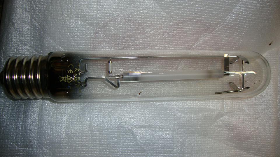

Witam. Wpadła mi dziś w ręce lampa sodowa 250W produkcji Natrium z czymś co wygląda jak rezystor zapłonowy.
Czy ktoś z Was spotkał się z tym? w jakim celu to stosowano?

Postprzez maniek20080 » 19 stycznia 2012, 17:25
Oto fotki:

Nie jest to rezystor zapłonowy w tym rozumieniu, do którego jesteśmy przyzwyczajeni w związku z lampami LRF, w których występuje elektroda zapłonowa. Może jest to zabezpieczenie przed pracą lampy po zbiciu zewnętrznej bańki? Wtedy się przepala i zwiera, wyłączając pracę lampy. Ale może prędzej jest to element usztywniający zamiast mostka mikowego.

Miernik uniwersalny w ręke i zmierzyc opór, jak to rezystor to pokaże jego rezystancje, jarznik przy napieciach kilkudziesięciu V to przerwa w obwodzie a to coś jest równolegle do jarznika, ja stawiam że to usztywnienie.

Postprzez maniek20080 » 19 stycznia 2012, 19:26
Fakt, nie pomyślałem o mierniku :oops:
Wychodzi na to że jest to jednak usztywnienie, brak oporności

Czyli to co obstawialem na poczatku,wlasnie takie wykonanie lampy mialem na mysli. Pozostalo jeszcze zbic lampe i pomierzyc, ewentualnie podgrzac na powietrzu i pomierzyc.

Jeżeli to miałoby być zabezpieczenie przed pracą rozbitej lampy, to wydaje się być mało prawdopodobne. Słyszałem, że, o ile lampa coś takiego posiada, to jest wpięte szeregowo z jarznikiem i po rozbiciu bańki przepala się i otwiera obwód. Nie wiem, czy statecznik na dłuższą metę wytrzyma zwarcie.
