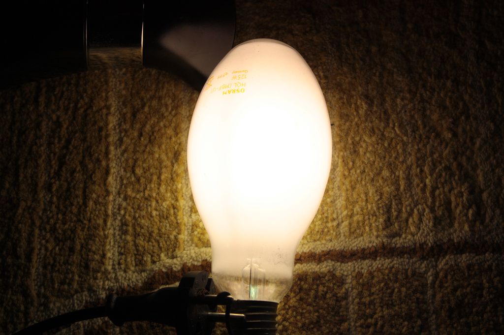

A no można .. byłem w Leroy Merlin i w pojemniku na zużyte świetlówki/baterie/ etc... znalazłem 3 LRF-y 125W...
Jeden widać ze był uzywany 2 pozostałe nowki !
Polam i Osram.
Układ starecznika ? Noo 2Kw suszarka do włosów :D

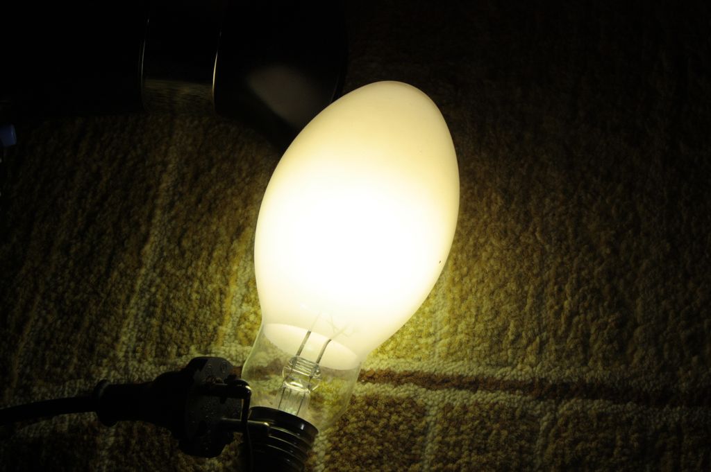

Polam zapala sie "dziwnie" czyli świeci doł lampy góra ciemna :
Osram normalnie :
Jak widac w recyklingu moza dorwac niezłe kwiatki ( mam jeszcze MH70W na gniazdo RS7 ale brak dławika by go uruchomic )

Masz farta :) Jesteś w stanie określić stan z użycia tych lamp - chodzi oto jak wyglądają jarzniki w środku są zaciemnione

Są nowe ! Bo jażniki czyściutkie jak łza ( zreszta z 1 posta wynikało co biore a co nie :D )
Może przepracowały kilka godzin ale nie będe bił lampy by zobaczyc jażnik czy jest nieokopcony .

ja wczoraj w robocie znalazlem LRFa 250 z pozoru nowego malo uzywanego, po zalaczeniu do sieci niezaswiecil, potraktowalem tuzem , odpalil, co sie okazalo ktos wykonal bubel produkcyjny i podlaczyl elektrode zaplonową jako elektrode głowną :mrgreen: tez swiecil dziwnie do polowy z dolu mega jasno u gory ledwie , luk mial niestabilny, wylaczylem go na chwile i znow potraktowalem tuzem odwalilo mu dookola jarznika łukiem i poupalalo wszystko co mial w srodku :mrgreen: , załuje ze filmu niezrobilem bo ciekawe efekty dalo ;) no ale mam kolejny trzonek do wykonania redukcji z E40/E27 :)

Whites nigdy nie traktuj TUZem lampy rtęciowej rozgrzanej bo prawie napewno zajarzy łuk poza jarznikiem, zimnej to niezaszkodzi bo łuk od razu zapala w jarzniku ale gorącą załatwisz

Na takiej suszarce to je solidnie przeciążyłeś
Fajnie widac a bardziej słychac jak spadaja obroty wentylatora suszary a lampa zaczyna świecić oszłamiajacym światłem az do zgaśniecia..

A wiesz że możesz stopić w ten sposób jarznik :?: :shock:

niestopi sie ;) jedynie spuchnie jak balon mam kilka takich ktore wykanczalem dlawikami duzych mocy :)

Whites86 napisał(a):niestopi sie ;) jedynie spuchnie jak balon mam kilka takich ktore wykanczalem dlawikami duzych mocy :)
Właśnie o tym piszę jarznik osiąga temp. mięknięcia szkła kwarcowego a ciśnienie wewnątrz rozpycha go jak balon :shock:
