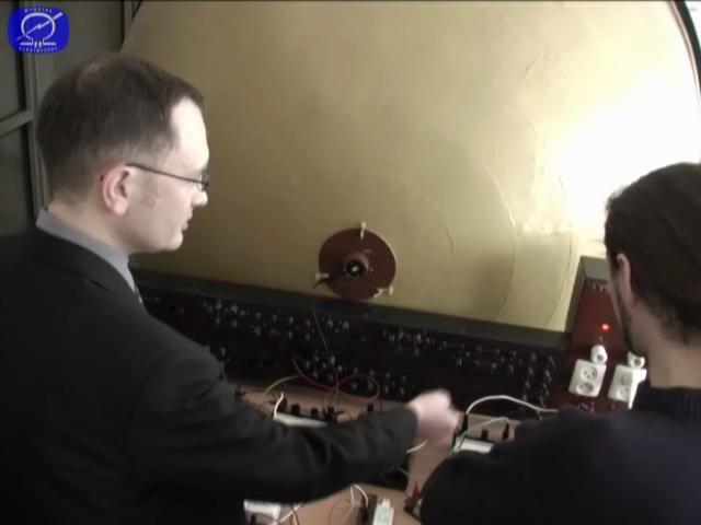

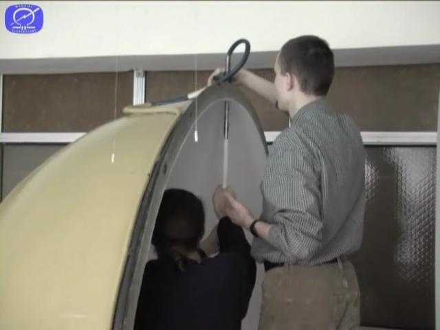

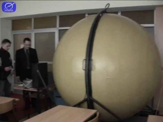

Przedstawiam klatki z filmu prezentującego Wydział Elektryczny Politechniki Poznańskiej.
Jest to wnętrze Laboratorium Fotometryczne i Techniki Oświetlania.
Wydaje mi się, że podobne urządzenie można było zobaczyć na filmie przedstawiającym produkcję lamp Polampu.
Czy to urządzenie to komora do pomiaru strumienia świetlnego lampy?
Słyszałem, że urządzenie do pomiaru strumienia jest nazwane nazwiskiem wynalazcy.

Super sprawa. Gdzie coś takiego mają? I tak, faktycznie był na tym filmiku z polamu.

To jest właśnie na terenie Politechniki Poznańskiej, między innymi na tym studenci pracują.

To jest lumenomierz kulisty. Z wykorzystaniem tego przyrządu można zmierzyć np. strumień świetlny dowolnego źródła światła wykorzystując przy pomiarze dodatkowo źródło wzorcowe o znanym strumieniu.

Już się niedawno dowiedziałem, że poprawna pisownia nazwiska wynalazcy lumenomierza to Ulbricht, a urządzenie to kula Ulbrichta.
