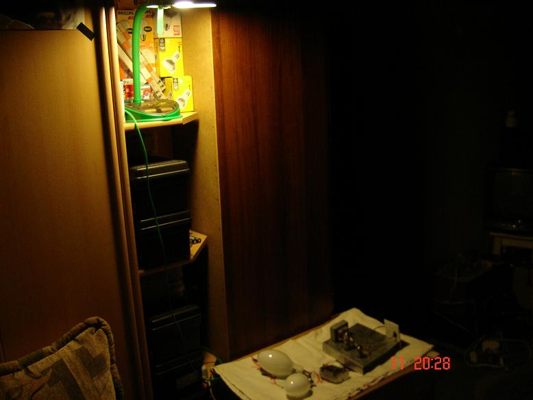

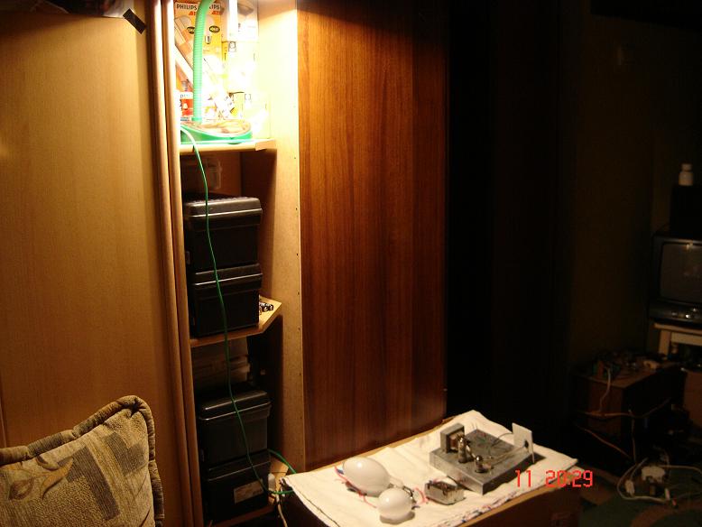

Kolejny eksperyment z wykorzystaniem lamp mniejszej mocy.
Żarówka 40W
Świetlówka kompaktowa 7W

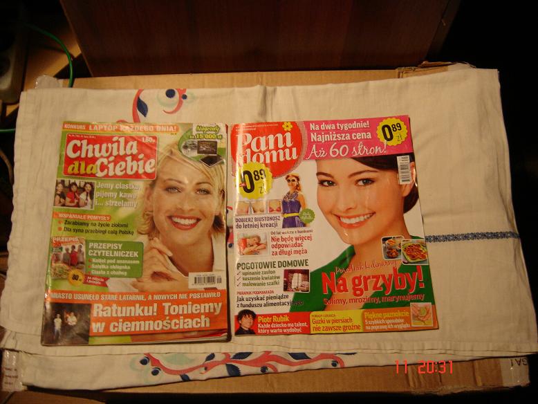

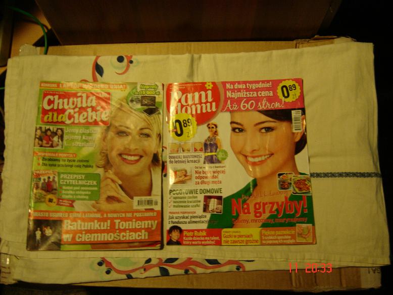

Sławku połóż na stole kilka kartek w różnych kolorach (najlepiej by tam były różne odcienie czerwieni, zielonego i niebieskiego) i zrób eksperyment z różną jakością światła. Będziesz zdziwiony :)
Re: Mały eksperyment oświetleniowy.
Postprzez slaweklampy » 11 sierpnia 2010, 22:49
Zrobiłem podobny eksperyment z kolorowymi gazetami.
Żarówka 25W
Świetlówka kompaktowa jak wyżej
Niebawem zrobię nowe zdjęcia.

Już po tych zdjęciach widać, że świetlówki kompaktowe są do kitu.
