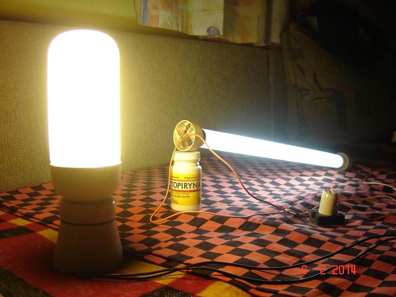

Postprzez slaweklampy » 17 marca 2014, 08:45

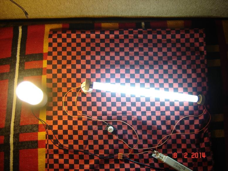

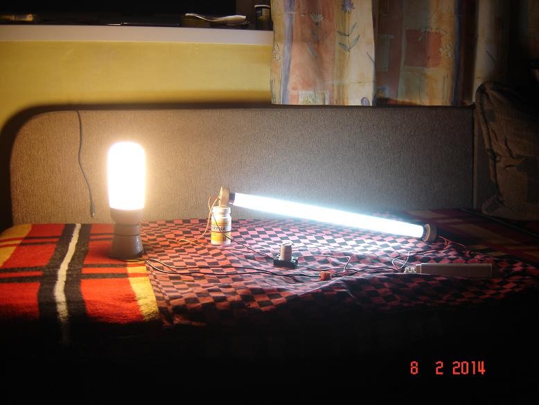

To jest prawdopodobnie wzmacniacz radiowęzłowy o mocy 40W.

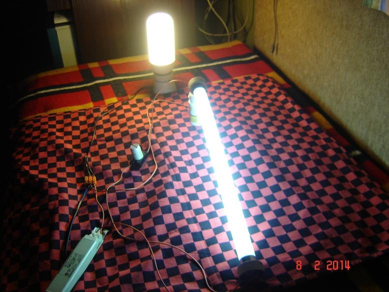

Zagadka, co to jest za świetlówka liniowa.

Postprzez Lampka » 17 marca 2014, 15:04
Wygląda na T8 14 lub 15w. Co to za dławik, przez który ją podłączyłeś?

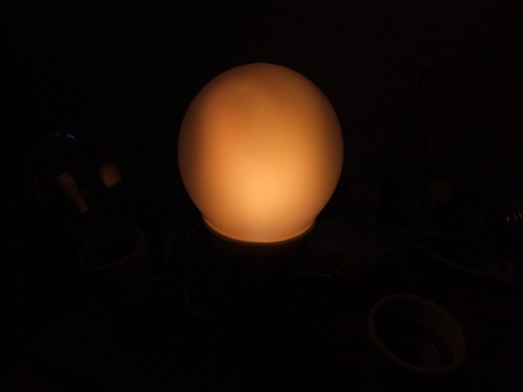

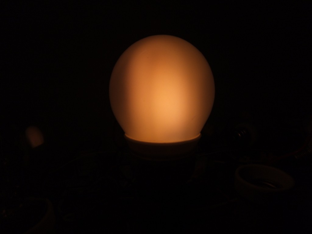

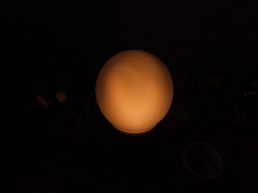

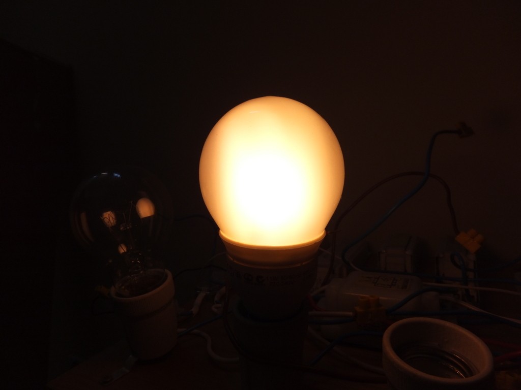

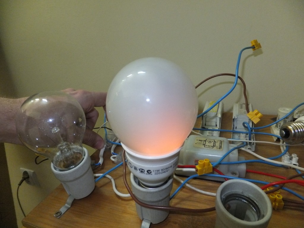

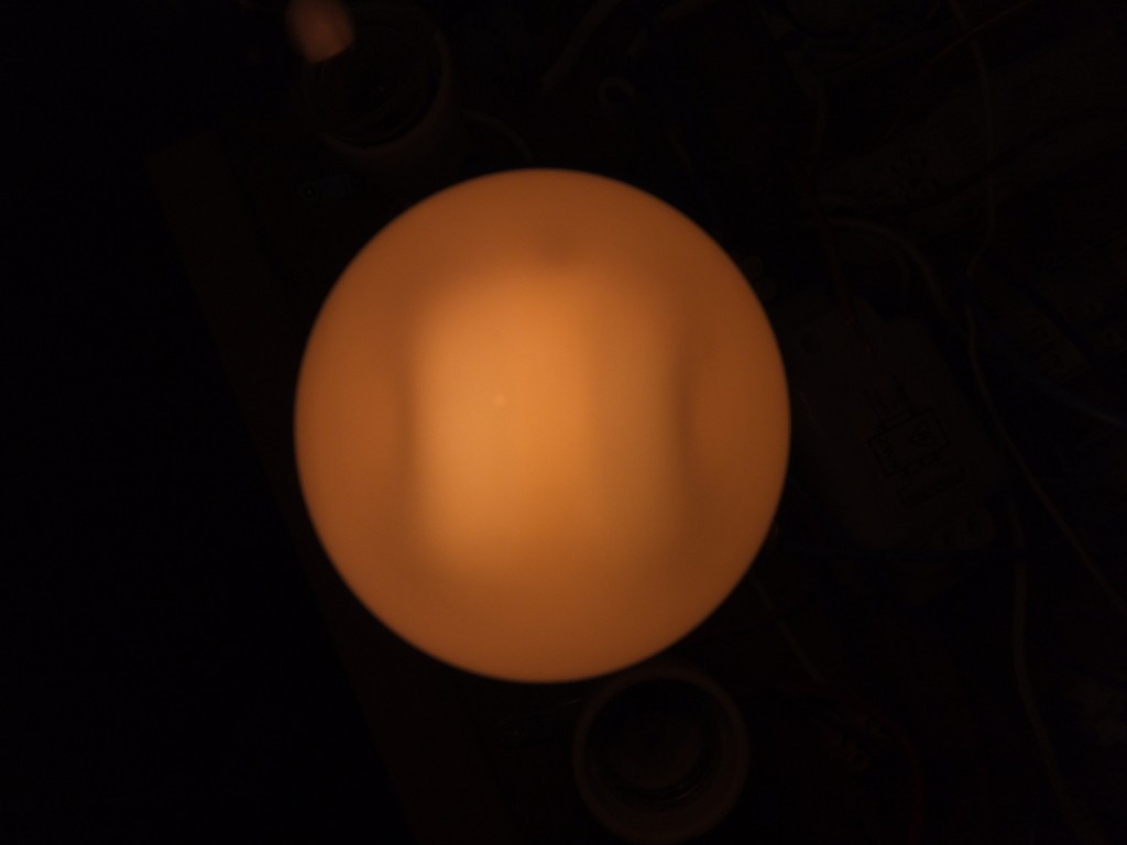

Oto stara świetlówka kompaktowa Ikea, o kulkowym kloszu, wytworzona na początku 2003 roku przez Megamana. Ma pod kloszem rurkę o rzadkiej grubości około T5 (lub coś w stylu T4,5, minimalnie cieńsza od T5), pozginaną w formie 2U, jak w starych Philipsach Economy, a także porządny zapłon na ciepło, z chwilowym podgrzewaniem skrętek. Świetlówka ma za sobą około 11 lat pracy, chociaż była używana nieregularnie, w lampie stojącej, u znajomych. Jednak w ciągłym użyciu, nadal są tam takie same kulkowe modele Ikea, które także ciągle pracują, w jednym z żyrandoli, niezawodnie od 2003 roku, a także rurkowe modele Ikea z plecioną rurką z 2001 - 2002 roku, które także nadal działają.
Faza zapłonu:
I po zapłonie. Rozgrzewanie przez chwilę, jak w klasycznych Philipsach.

Fajna, zdaje się, że u moich krewnych w Belgii jedna taka jest. Fajnie wygląda, jak rurki prześwitują przez kulkę. Przywodzi mi na myśl stare matowe żarówki kulkowe Polam 25W z jednoskrętką.

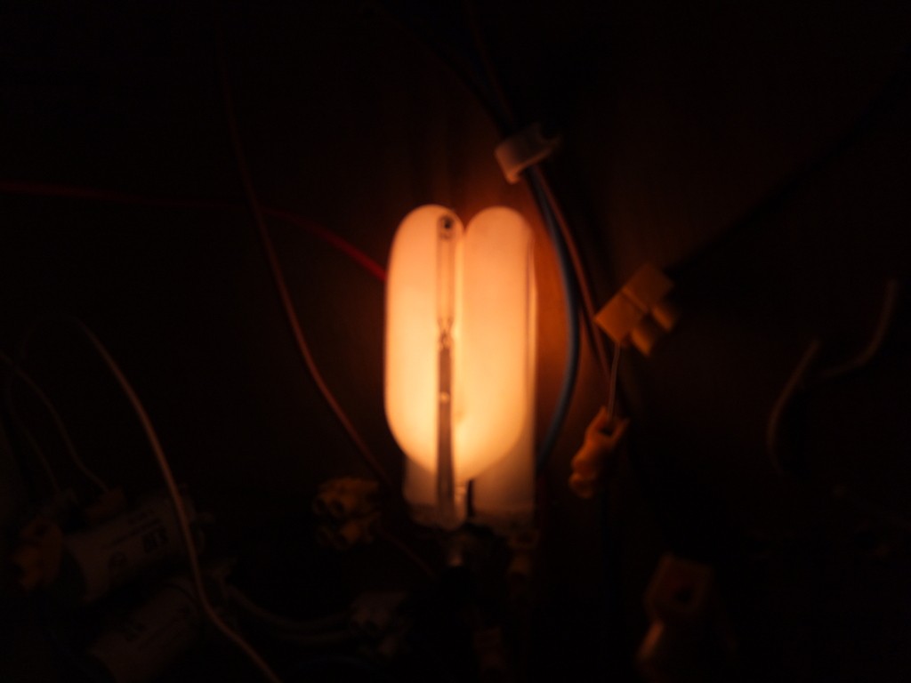

Postprzez Lampka » 17 marca 2014, 23:11
qba napisał(a):Fajna, zdaje się, że u moich krewnych w Belgii jedna taka jest. Fajnie wygląda, jak rurki prześwitują przez kulkę. Przywodzi mi na myśl stare matowe żarówki kulkowe Polam 25W z jednoskrętką.
Mi się też podoba, głównie ze względu na trwałość godną klasycznych Philipsów i ogólnie podobieństwo do klasycznych kompaktów marki Philips, starszej daty.

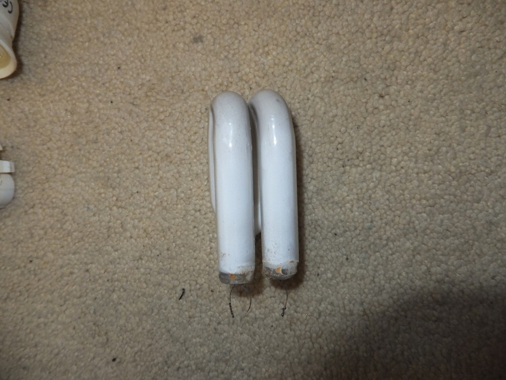

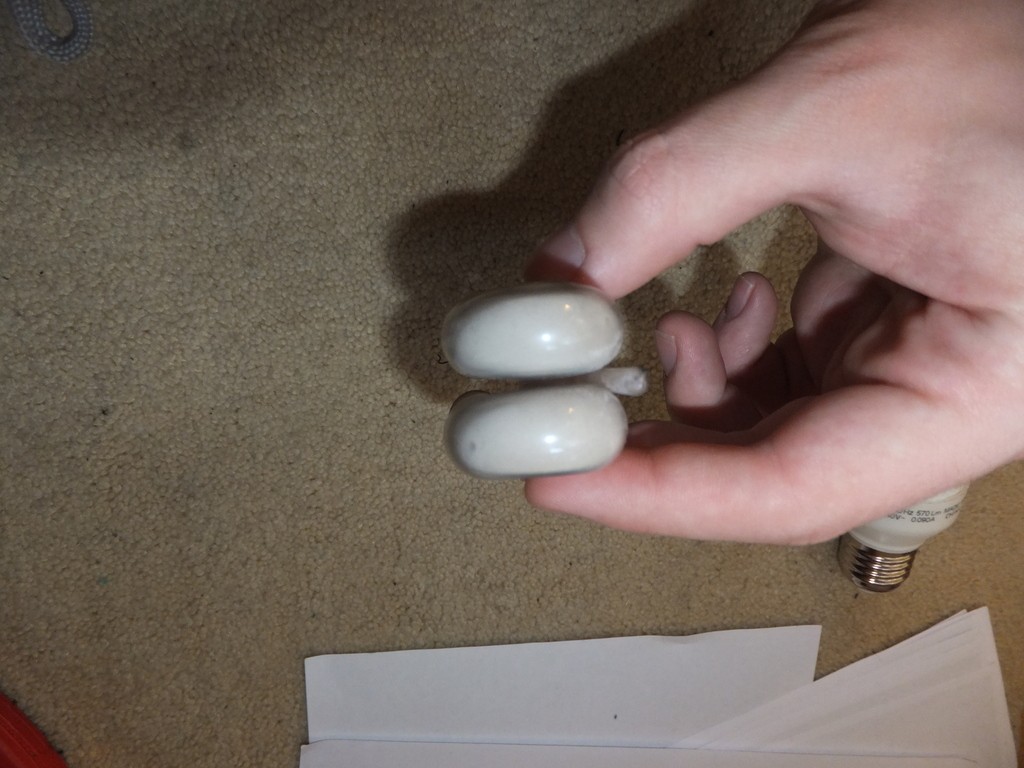

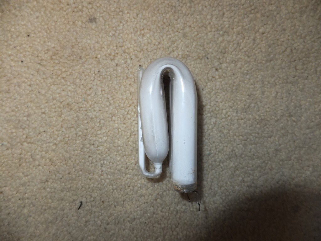

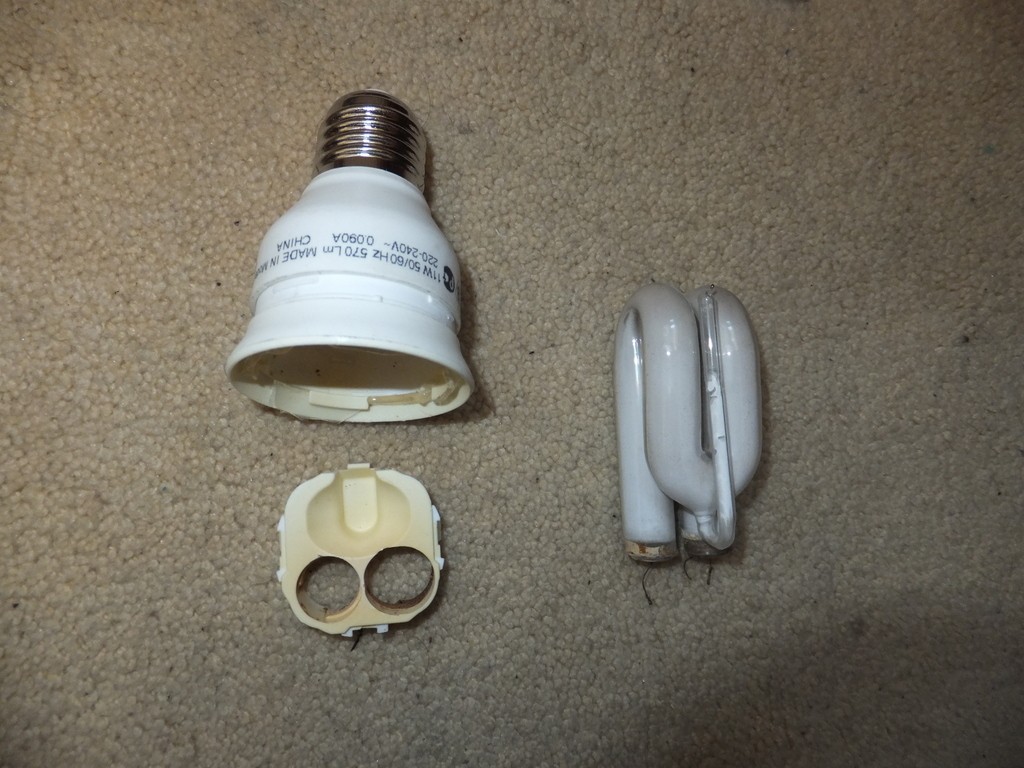

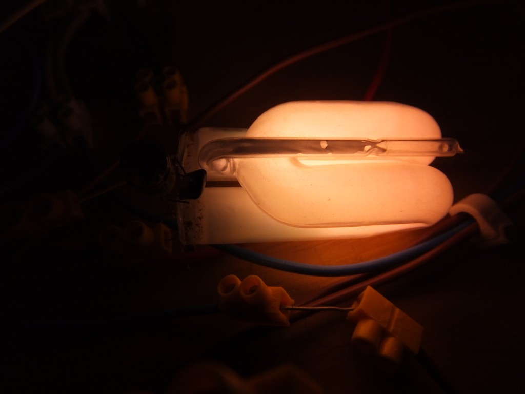

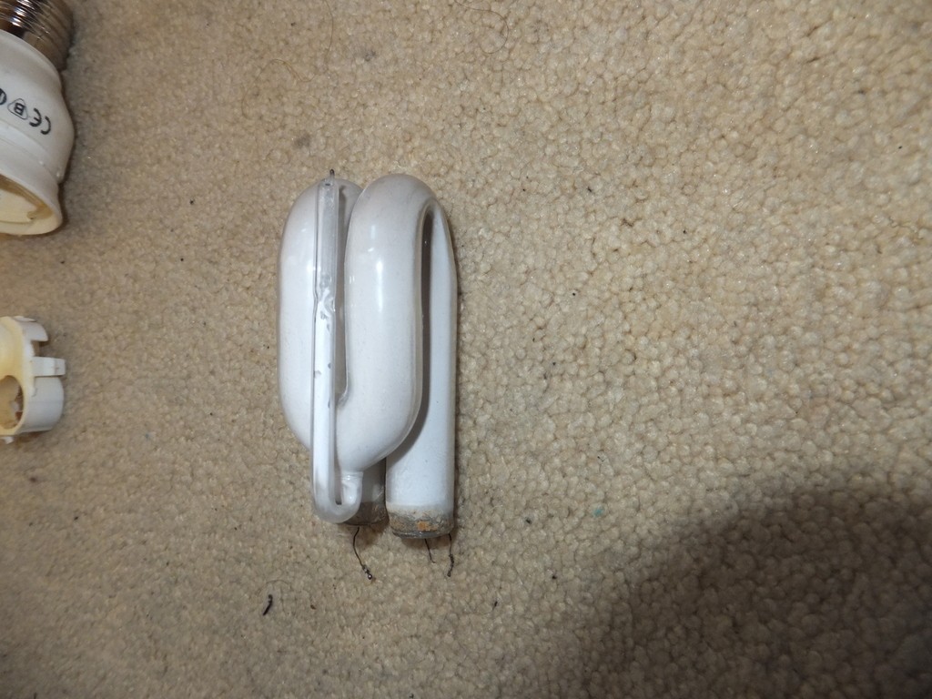

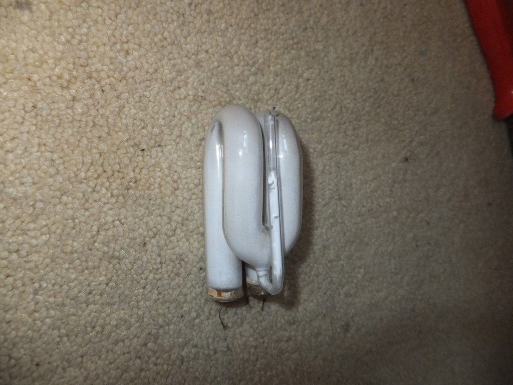

Niedawno znalazłem identyczną, jak powyższa, Ikeę, ale martwą, rozebrałem ją więc, aby przyjrzeć się, jak wygląda rurka, znajdująca się w środku. Jest to rurka wykonana w ten sam sposób, jak rurka wyładowcza w klasycznych Philipsach Ambiance (modele z kloszem o kształcie żarówki), taką rurkę posiadały też stare rurkowe modele Philips Economy. W tym przypadku, rurka jest nieco grubsza, niż zwykłe T4 - grubość zbliżona bardziej do T5. Zadziwiająca jest też wyjątkowo długa rurka pompowa ;)

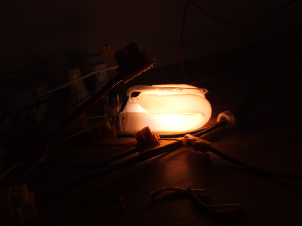

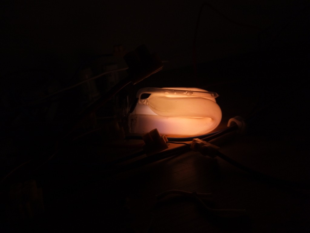

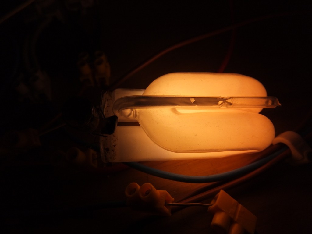

Po zdjęciu klosza o ogólnym rozmontowaniu, okazało się, że przyczyną awarii było urwanie się z wiekiem jednego z drucików, łączących elektrodę z układem zapłonowym. Sama rurka jest zupełnie sprawna, stąd także foty w akcji.
W akcji, podłączona na dławiku świetlówkowym:
