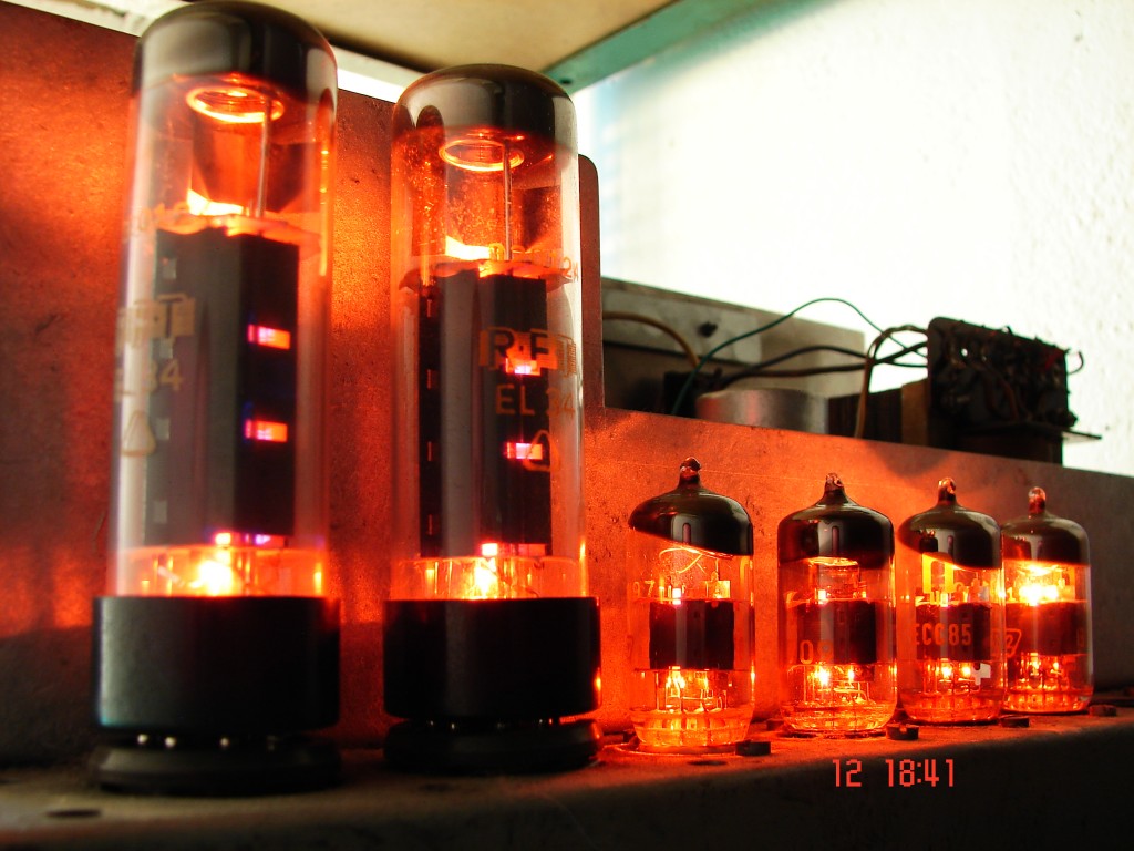

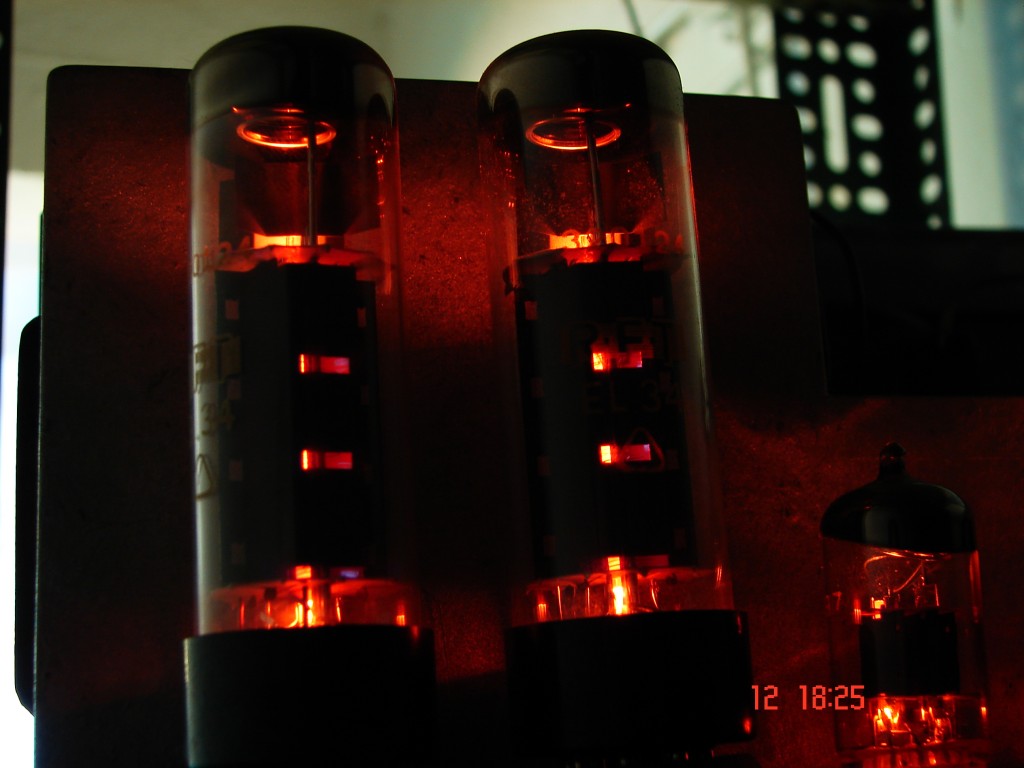

źródła ciepła i emisji elektronów w akcji

EL34 to naprawdę świetna lampa. A do tego tak fajnie wygląda.

Pięknie Whites to wygląda EL 34 chyba dość mocno wysterowane bo widać niebieskawą poświatę. Muszę chyba sfotografować mój wzmacniaczyk :D

Pogorszona próżnia, gazy resztkowe zanim getter nie wyssał? Bo może dlatego to niebieskawe jest. Swoją drogą poszukam, może ktoś już o tym napisał. Najwięcej zajmowałem się lampami ceramicznymi, a tam nie widać.
edit - już wiadomo - bombardowanie elektronami.
"FLUORESCENCE-this type of glow is usually violet in color and most noticeable around the inside surface of the glass bulb. It is most pronounced on power tubes and is the product of electron bombardment of the glass taking place within the tube. It generally has no adverse affect upon receiver performance, and in fact, tubes displaying this phenomenon are particularily good with respect to gas content."
Cytat z forum trioda.
A także to z elektrody.
Z kolei tu jest wyjaśnienie w języku angielskim.

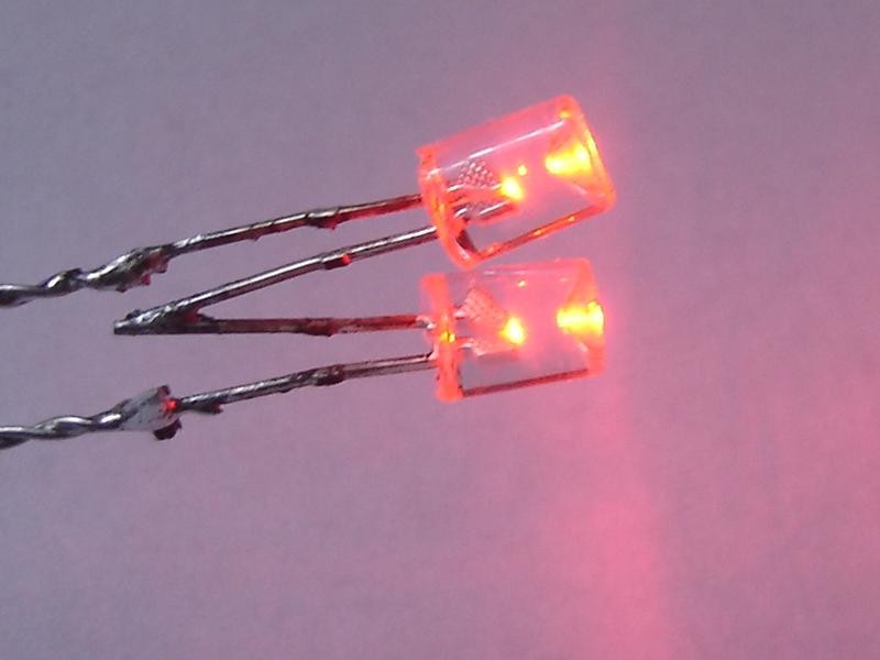

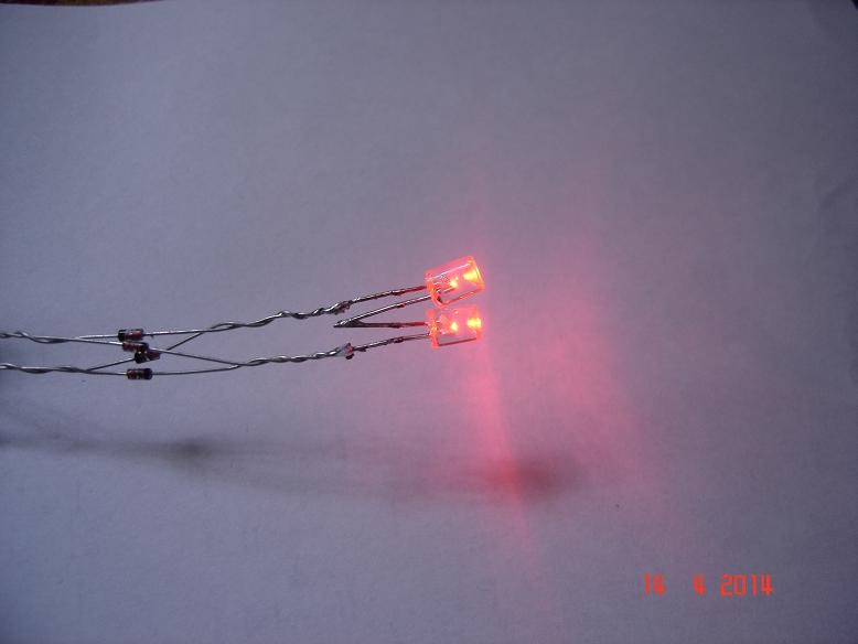

LED czerwone szerokokątne. Słabo to widać ze względu na zasilanie prądem rzędu pojedynczych mA.

Ja z kolei zauważyłem to w moim wzmacniaczu na EL34 poświata rozbłyskuje przy dużym obciążeniu np niskie tony, wtedy następuje zwiększona emisja elektronów. Wzmacniacz który ma ustawiony zbyt duży prąd spoczynkowy (bias) to widać niebieskawą poświatę cały czas. Tak zresztą ustawiałem prąd spoczynkowy aby nie było widać tej poświaty bez wysterowania wzmacniacza (regulacja na dwóch potencjometrach) chociaż nie wiem czy to dobrze ustawione (nie bardzo się na tym znam)

to w końcu jak z tym jest ?:) jak widać poswiate to źle czy dobrze ? czy może bez znaczenia ?

Ja nie wiem, ale bias ustawiłem tak że poświaty nie widać . Widać ją tylko przy dużym wysterowaniu. Nie wiem czy tak jest dobrze, ale uznałem że lepiej jak lampa świeci tylko na kolor żarzenia.

Lampy są bardzo odporne na przesterowanie. Dopóki nie przekraczasz (zbyt radykalnie) wartości granicznych, to nie masz się czego obawiać. EL34 w typowej aplikacji można wysterować pod maksimum prądu. Przy zbyt wysokim napięciu i dużym wysterowaniu anoda może się nieco zaczerwienić, a to jest znak, że odrobinkę przesadziłeś z wysterowaniem.
oto przykład - lampa typu 4-400 we wzmacniaczu w.cz. bardzo mocno przesterowana, prawdopodobnie niedopasowanie wyjścia przy zaledwie 0,5kW mocy wyjściowej.
fotka ze strony w5jgv.com
Tutaj grubsza rura, para lamp 3-500 wysterowanych pod korek, moc wyjściowa około 2kW PEP na SSB:
Fotka ze strony qrz.com, vk5klt
Także niebieska poświata to nie problem ;)
