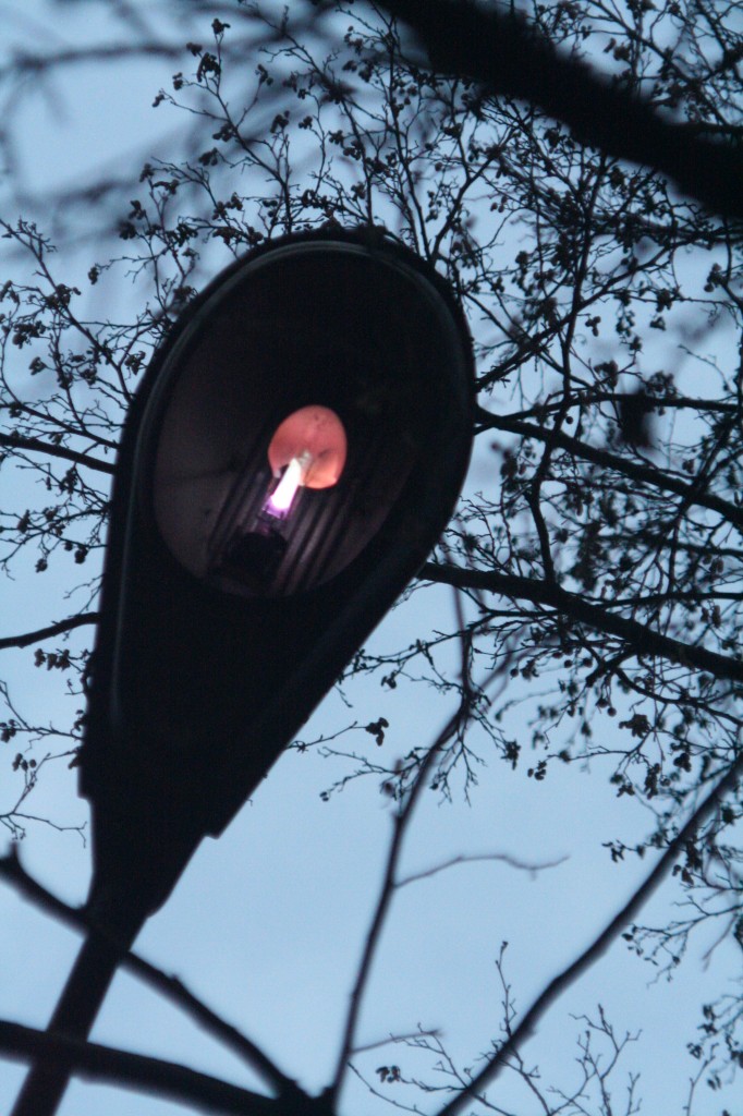

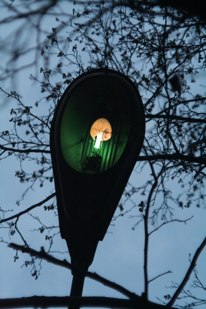

Potem podjechałem do ostatniego na tej drodze, bardzo źle wyglądającego trupa na pochylonym słupie - po podłączeniu moim oczom ukazał się taki widok :mrgreen:

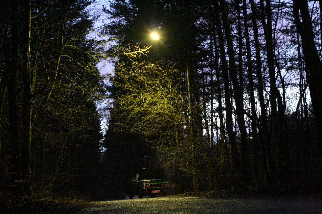

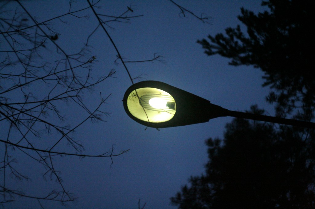

Po chwili zadziałało zabezpieczenie przed zwarciem w UPS-ie i więcej jej nie podłączałem, ale dzięki tej oprawie wpadłem na pomysł, że coś jest namotane w instalacji, i tak jak w tamtej, od oprawy wychodziły 3 przewody: 2 niebieskie i jeden czarny, złączyłem ze sobą czarny ze skrajnym niebieskim, no i zobaczyłem taki długo oczekiwany widok :mrgreen:
Zdjęcia takie a nie inne, cieszcie się, że jakiekolwiek są, bo się nie przygotowałem, że tyle czasu mi się zejdzie i że cokolwiek uruchomię :P UPS dał radę, chodził 10 minut na podłączonej oprawie, zagrzał się więc go odłączyłem. Następnym razem jadę z drugą osobą, żeby trzymała gaz, bo ładowanie mam średnie na wolnych :P. Muszę też uważać, żeby przez takie zabawy nie ubić alternatora, ma wydajność niestety tylko 55A.

fajna ta ostatnia fota dumnie świeci jedna jedyna :)
