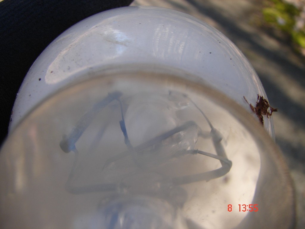

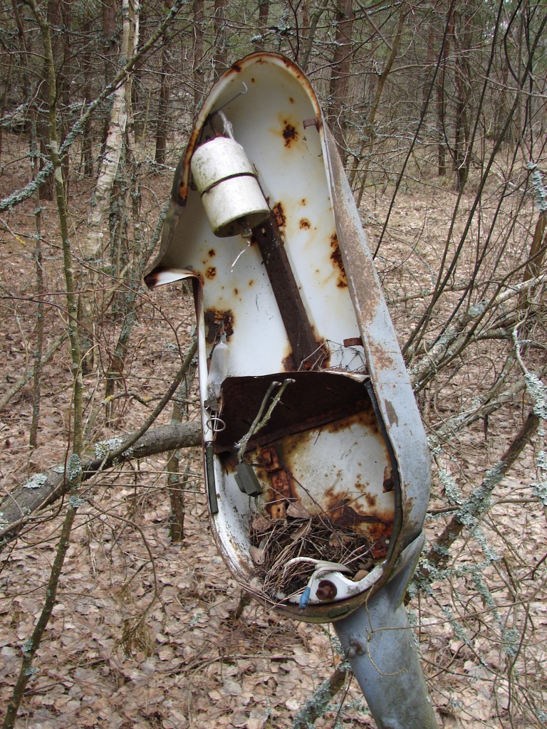

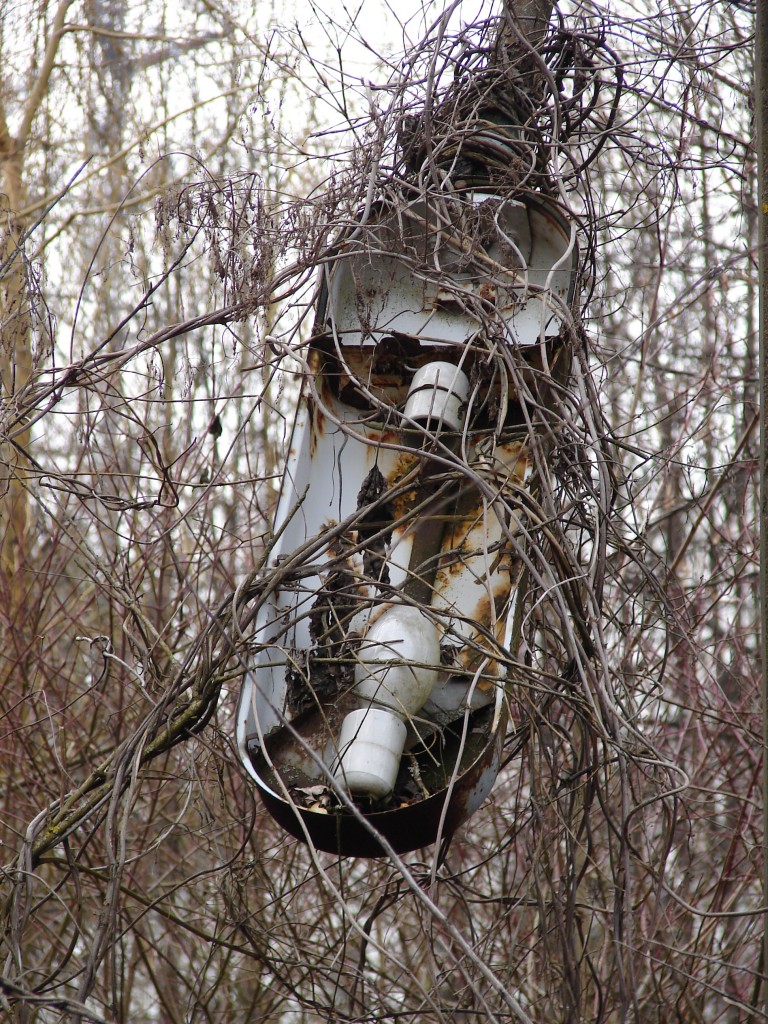

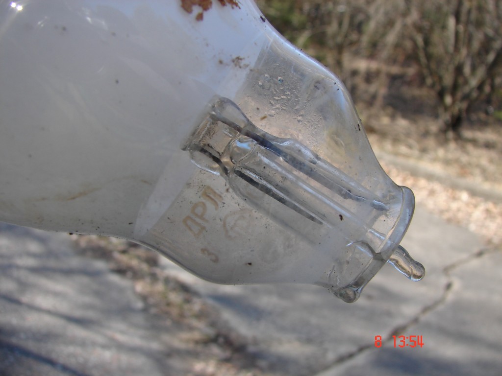

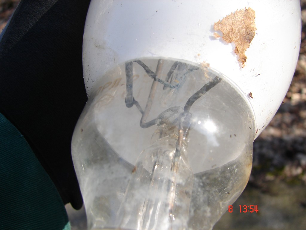

Postprzez Whites86 » 12 marca 2016, 17:42

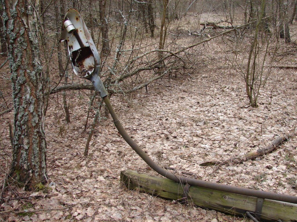

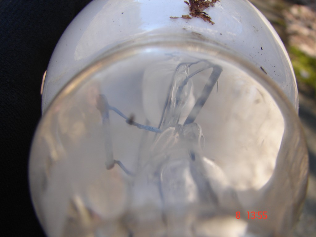

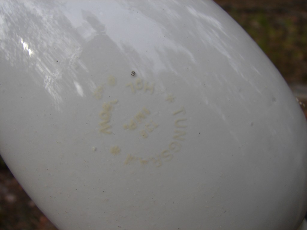

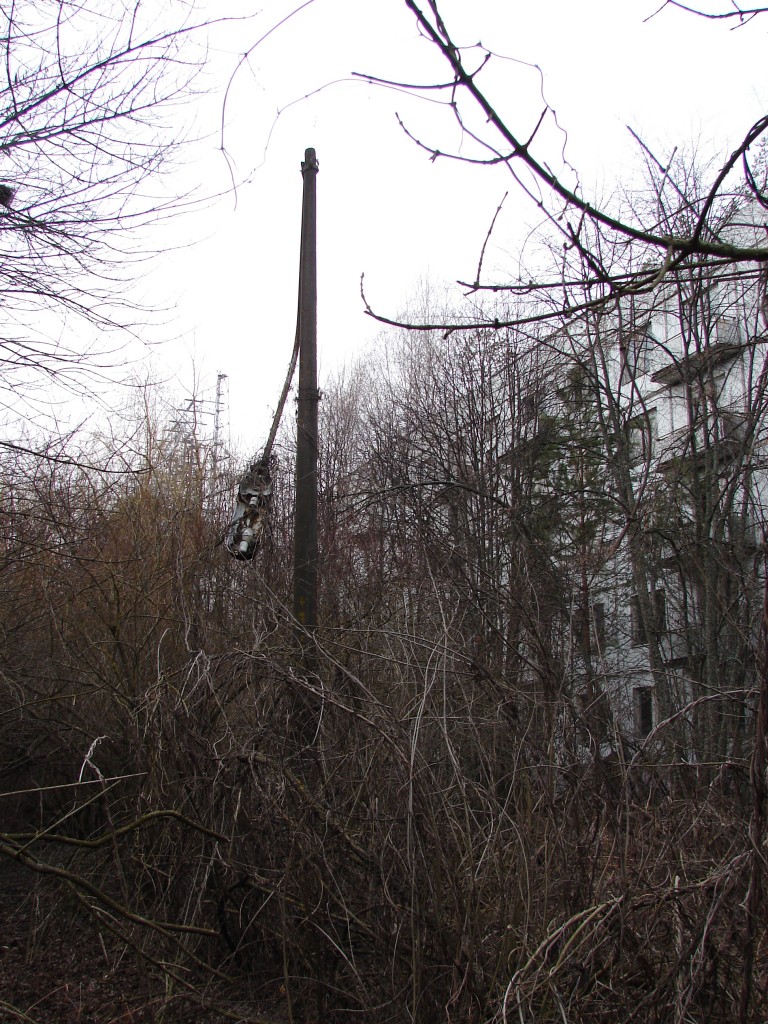

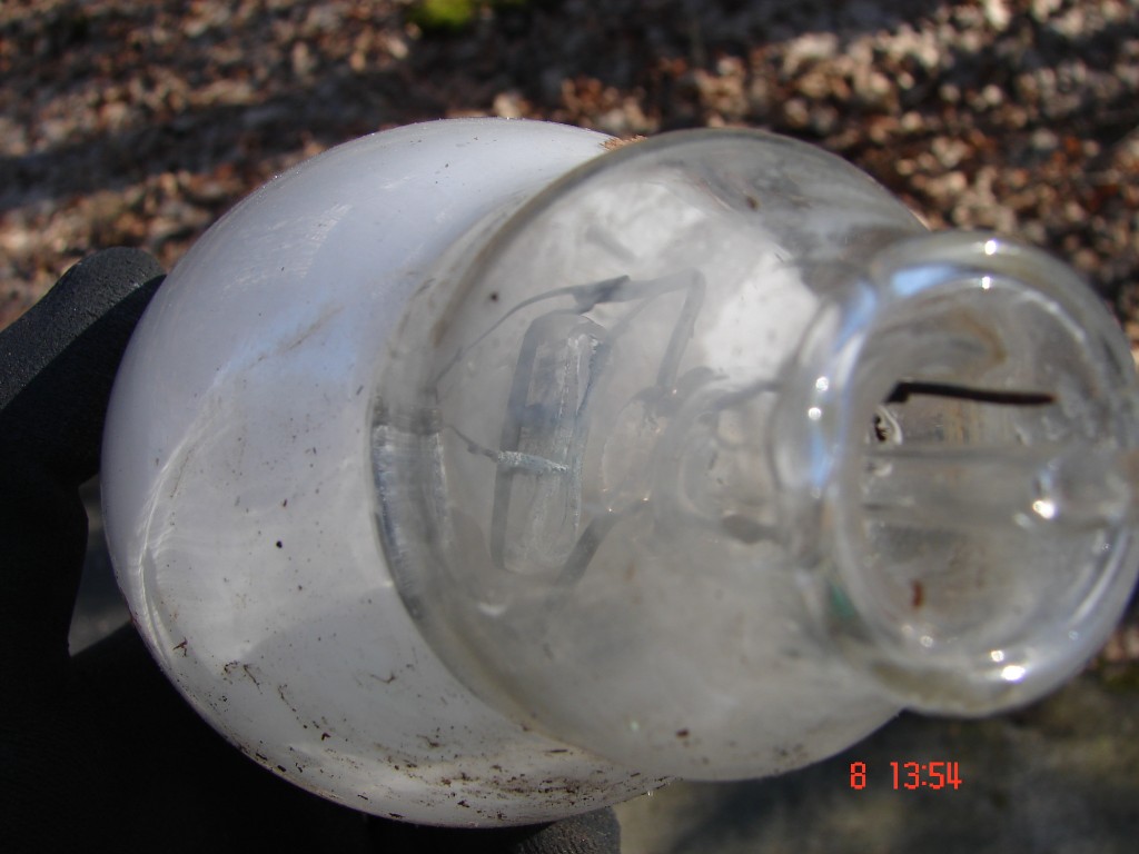

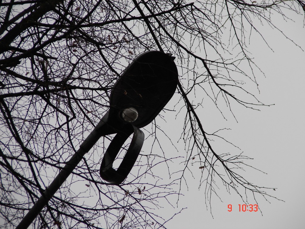

oto jeden z powodów dla których nie chciałem odpalać tego ruskiego gniotu, większość jest przerdzewiała i wykonana tak że woda i tak spływa po lampach przez co oprawki gwinty itp. są skorodowane w tak dużym stopniu że większość LRFów wypada z opraw w raz z oprawkami lub odpada od trzonka,dlatego 90% tych opraw nie ma lamp, bo powypadały, w naszych łyżkach praktycznie wszystkie trzymają się bez problemu, pod tymi ruskimi oprawami znalazłem kilka lamp, to LRF z 1985 roku, jarznik w srodku nie był czarny, świecił niewiele (pewnie do końca 86r ;)
Re: Odpalanie opuszczonych opraw
Postprzez lumix26 » 13 marca 2016, 09:38
jak ten Tunsgram ma jeszcze wyprowadzenia jako tako to można pokusić się by naprawić by dać nowy trzonek ;)
Posty: 9310
Postprzez matit1 » 13 marca 2016, 09:45
Rzeczywiście, te puszki po sardynkach to straszny gniot. Nasze łychy w porównaniu do tego to są, można powiedzieć pancerne.
Posty: 3153
Postprzez galad » 13 marca 2016, 11:18
Uważam że te Radzieckie oprawy wcale nie były źle zaprojektowane, skoro twierdzisz, że opad atmosferyczny lał się po obudowie oprawy i spływał na oprawkę powodując jej korozję, a w konsekwencji wypadanie całych lamp rtęciowych. Nie przeczę temu, metal wystawiony na długoletnie działanie wody, musi zardzewieć. Jednak tutaj w tym przypadku, kwestia jest inna ostatni raz te oprawy świeciły w 1986 roku, i przez 30 lat narażone były na ciągły kontakt z wodą. Jednak gdyby były używane codziennie, to woda która spływała na oprawki, pod wpływem temperatury lampy wyparowała by, a kwestia erozji metalu w oprawce przesunęła by się znacząco w czasie. A obecnie pewnie większość z tego typu opraw nadawała by się do uruchomienia.
