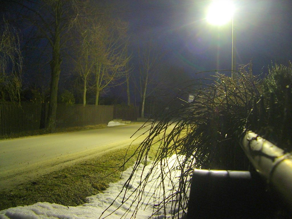

Jest dokładnie tak, jak mówisz - przy nieciągłym lub nierównym widmie źródeł światła, aparat na auto nastawia błędnie balans bieli. Większość aparatów przy świetle rtęciowym ustawia balans tak, że rtęciówki, zwłaszcza starsze, ze starym luminoforem, wychodzą zielono.

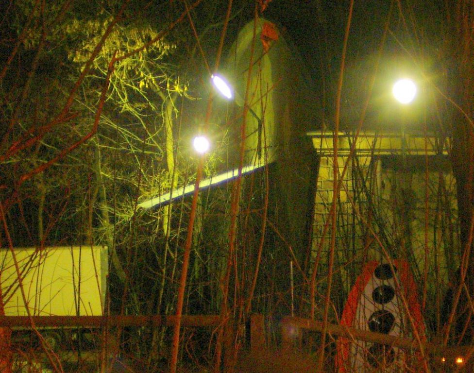

To samo dotyczy świetlówek 8xx, które dają zafarb (to ta rura pionowa, 840, pozioma to Graphica 965):
Rtęć na automacie robi się zielona

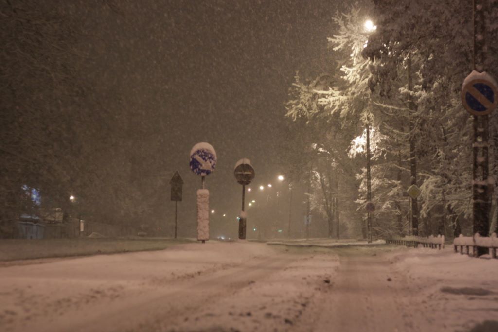

Tymczasem ustawienie balansu bieli na temperaturę barwową zmniejsza zafarb (tutaj śnieg jest bielszy, w obu przypadkach światło rtęciowe):
Dlatego jeśli robisz zdjęcia w świetle rtęciówek, można wprowadzić temperaturę barwy 5000K. Jak ustawisz światło dzienne, to będą wychodzić żółto, jak startujący Mix.

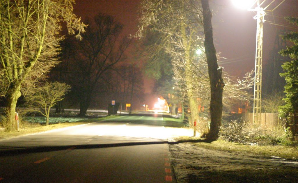

Czasami zdumiewające efekty może dać ręczne wprowadzenie balansu bieli na temperaturę barwową, zwłaszcza w nowych aparatach, szczególnie w lepszych lustrzankach:
(Oświetlenie ulicy to klasyczne oprawy "kwadratówka" OUS400 z wysokociśnieniową lampą sodową, to naprawdę daje radę)

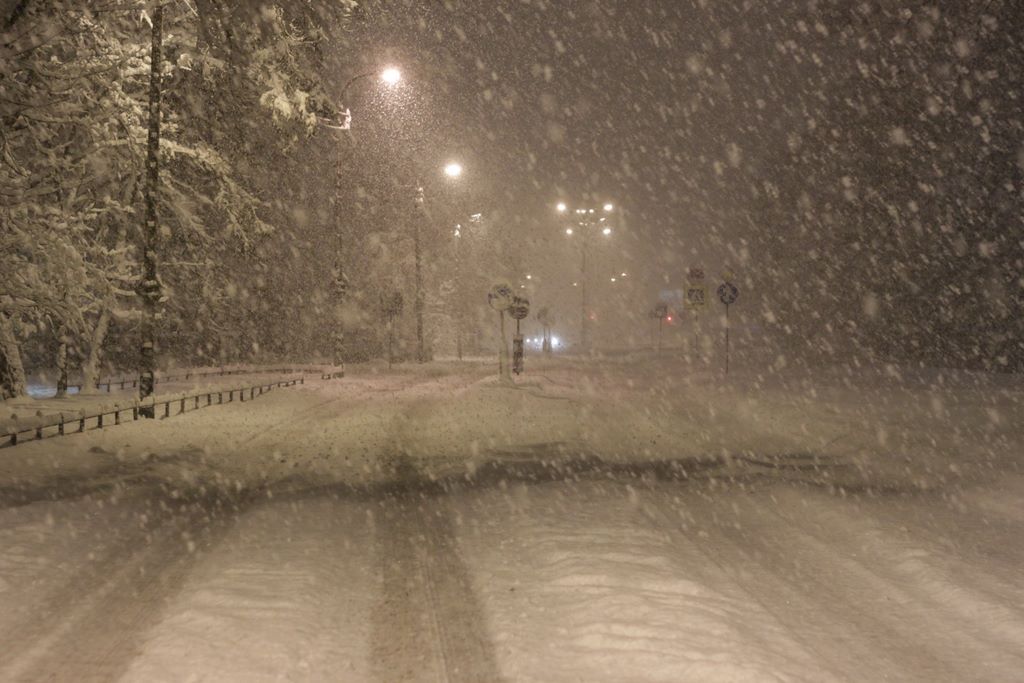

Ręcznie wprowadzony balans bieli na temperaturę 2500ºK. Widoczne oprawy to OUS400 (dwie sztuki), OUS250 Strada (dwie sztuki) oraz SGS 250W, wszystkie z lampami sodowymi.
