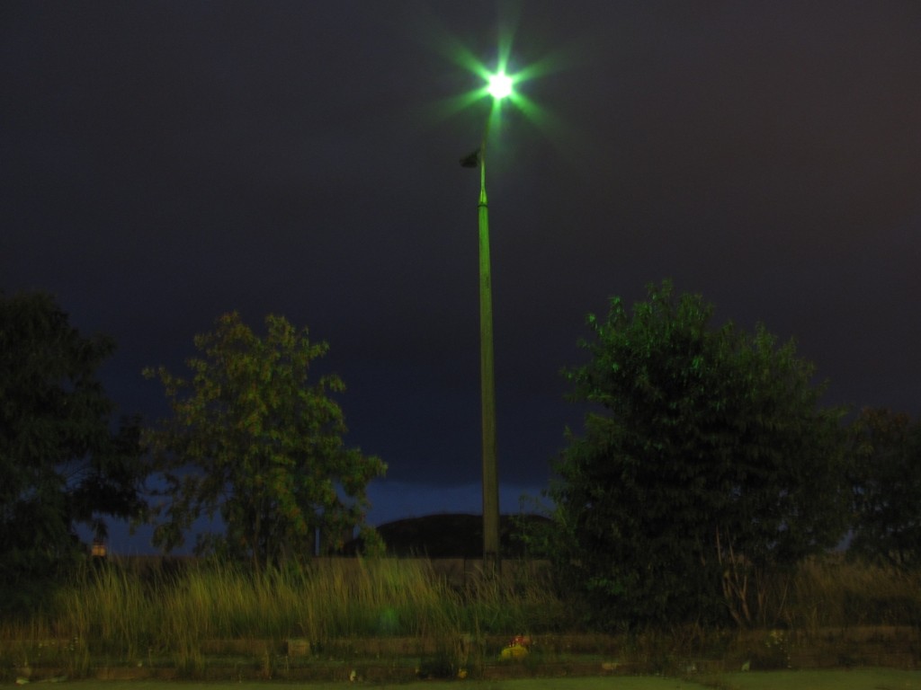

Z racji mini zlotu oświetleniowców w Lublinie razem z Arturem postanowiliśmy spróbować odpalić kilka od lat nieczynnych opraw oświetleniowych. Na początek wzięliśmy dobrze Nam znane i obfocone ORZ-6 przy ścieżce idącej śladem dawnego toru bocznicowego a dochodzącej do ulicy Budowlanej. Łącznie jest tam sześć słupów z oprawami, ale do odpalenia kwalifikowało się 5 (jeden jest tak nisko posadowiony, że nie ma dostępu do wnęki słupowej).
Na koniec postanowiliśmy odpalić również ostatni słup z rozbitym LRF-em. Tym bardziej, że przewody we wnęce słupowej był nieco dłuższy i łatwiej było go odizolować. I proszę, podwójna niespodzianka.
Oprawa odpaliła, czyli jażnik jest cały. Drugą niespodzianką był buczący dławik w tej oprawie. Próbowaliśmy to sfilmować, ale pracujący agregat skutecznie go zagłuszał.

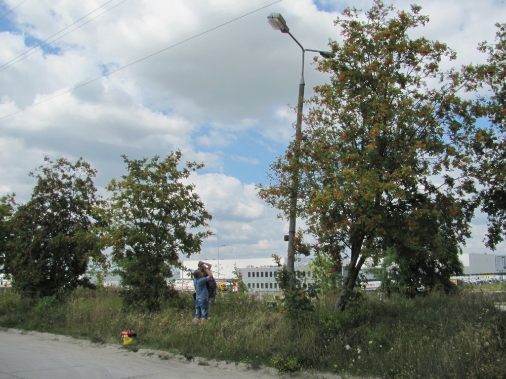

Postanowiliśmy podjechać jeszcze na ul. Metalurgiczną, gdzie mieści się trochę terenów poprzemysłowych po dawnym FSC. Jest tam sporo opraw nieczynnych na ogólnodostępnym terenie, więc jest co odpalać.
Najpierw słup z jedną sprawną oprawą.

Rtęciówki zzieleniałe więc przed odłączeniem musiały mieć już sporo godzin wyświeconych. To dodając do okresu od odłączenia do ponownego zapalenia z agregatu oznacza, że te rtęciówki to muszą być dość stare.

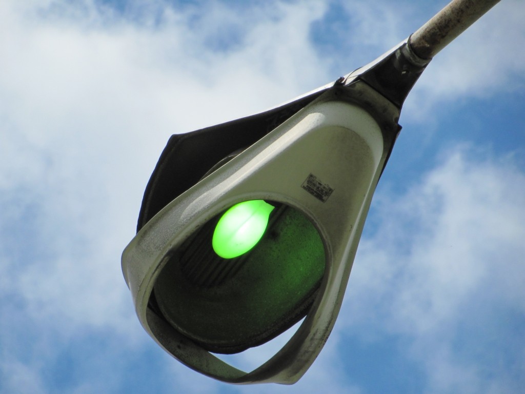

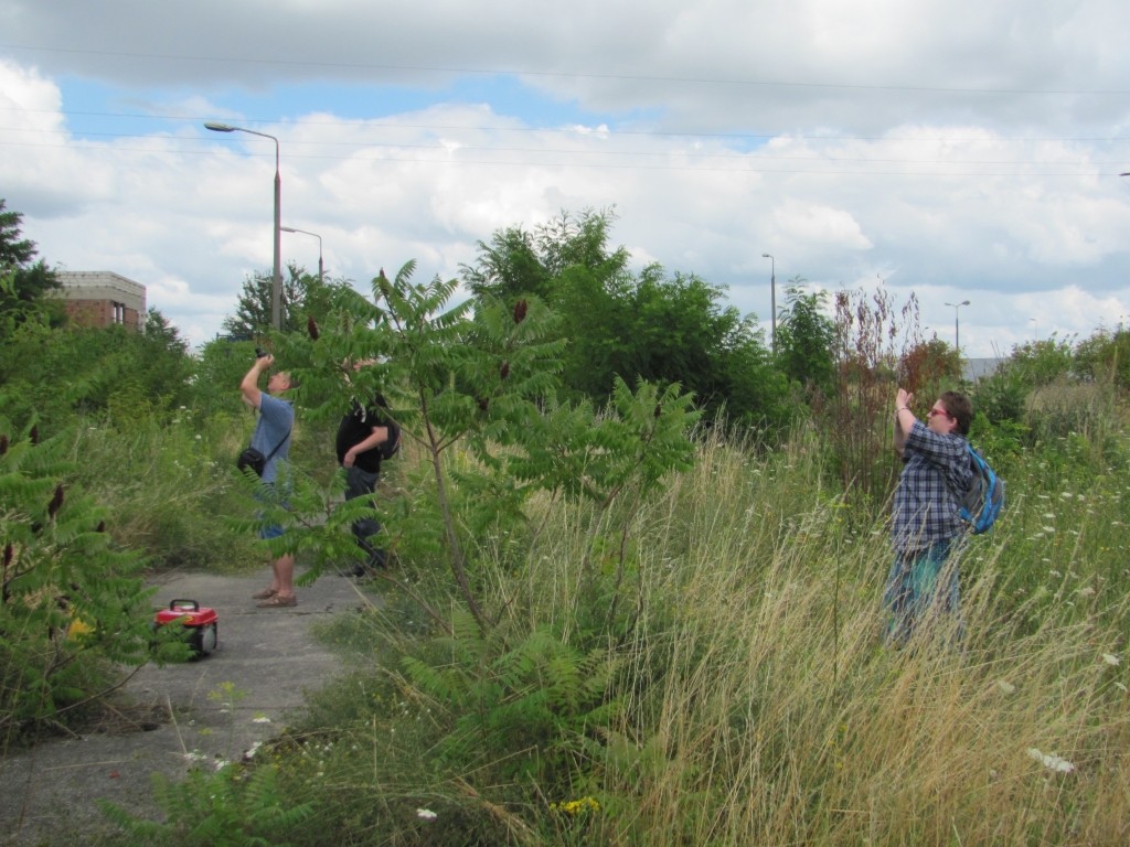

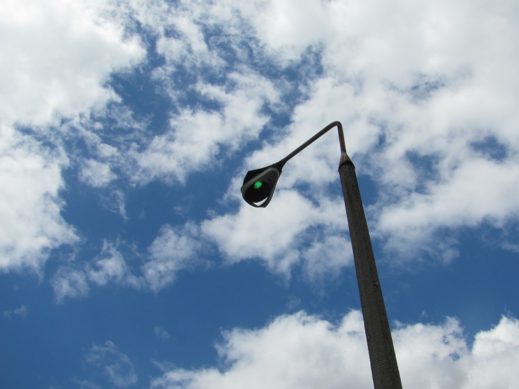

Z racji, że drugiego dnia mini zlotu odwiedzili Nas koleżanka Mercurylamp wraz z kolegą Adlerem, wiec postanowiliśmy na Metalurgicznej jeszcze coś odpalić. Zobacznie jaką zmasakrowaną łychę udało nam się odpalić:

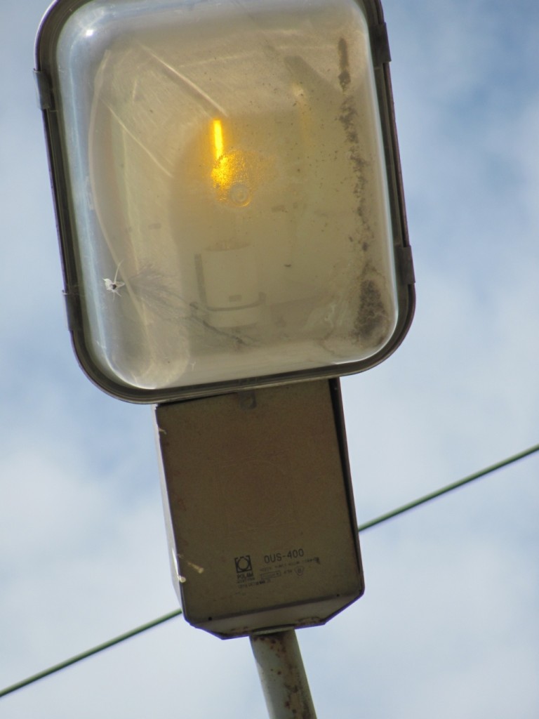

Przy okazji odpaliliśmy też kolejną kwadratówkę.

Sodówka w tej kwadatówce ledwo bździ ;) Nie odpalaliście jej na maksymalnej mocy, czy to po prostu efekt tego, że wokół było jasno?
Rtęciówki to lata 80-te - 90-te. Te z dużym odcinkiem bez luminoforu koło trzonka są wytworzone przez Polamp Warszawa po 1984 roku.

Agregat Kol. MRP200 był już przeciążony i napięcie było niskie, więc nie dało rady odpalić jej na pełnej mocy. No i oczywiście oprawa była odpalana za dnia, więc też nie miała takiego przebicia świetlnego nad słonecznym światłem dziennym ;) Co innego, już po ciemku - to można by z niej więcej światła "wykrzesać" ;) :D Jak zrzucę potem trochę zdjęć z aparatu i zrobię gruntowną selekcję, wywalając te nieudane gnioty, to wrzucę je na forum, i wtedy je sobie obejrzycie ;)

Z tymi dwoma oprawami mój agregat sobie poradził. Trochę wymiękł przy kwadratówkach, ale obstawiam, że miały niesprawną kompensację (w nich kondensatory często dostawały przerwę), bo wcześniej robiłem próby na OURW2250 ze sprawną kompensacją i dawał radę. Szkoda, że nikt nie uwiecznił "beki" postronnych osób jak odpaliliśmy tą skancerowaną łychę. Najpierw jakiś młodzian z pieskami, bardzo się zdziwił, a po chwili kierowca ciężarówki również dziwnie spoglądał z szoferki na oprawę. Zresztą jak odpaliliśmy ten duet z MIX-em w oprawie, to chciałbym widzieć minę ciecia z pobliskiej portierni (słup znajdował się w pobliżu bramy wjazdowej na zakład), tym bardziej, że odpalaliśmy go już o zmroku.
