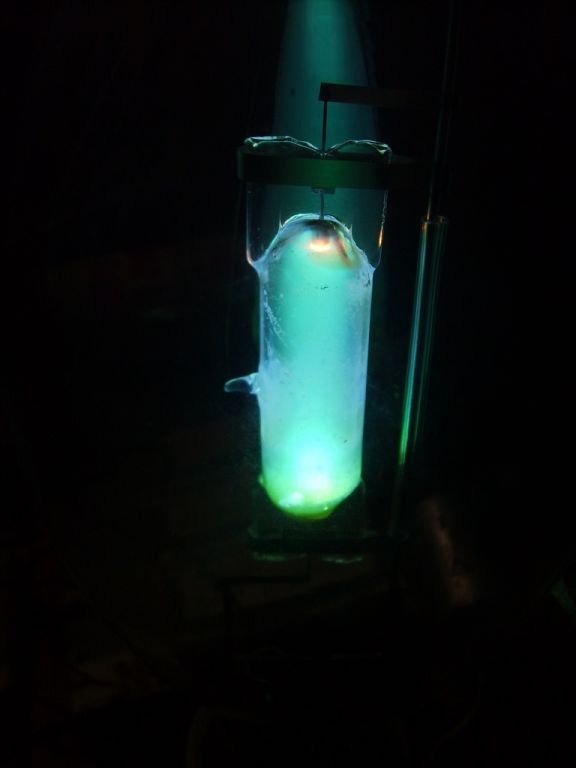

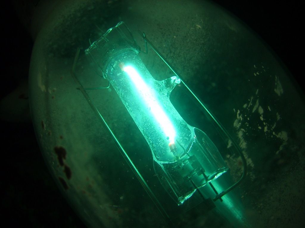

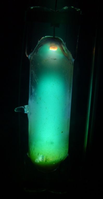

Postprzez amisiek » 1 października 2011, 17:23
Już nie tak długo, będzie jeszcze ciekawszy eksponat, poza tym wiesz, że nie kolekcjonuję lamp, reszty się domyśl :P

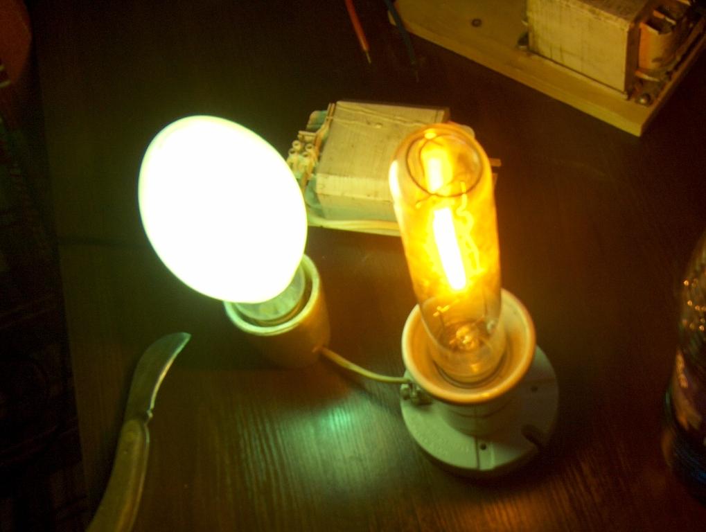

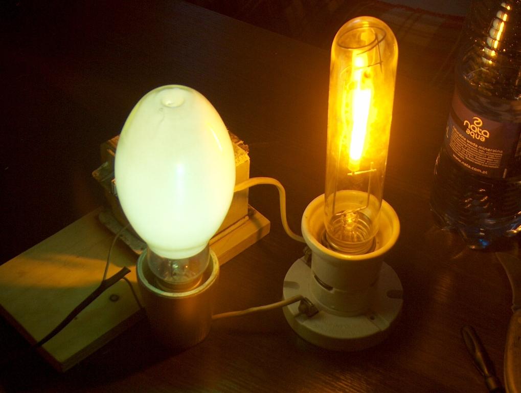

Postprzez Whites86 » 2 października 2011, 14:29

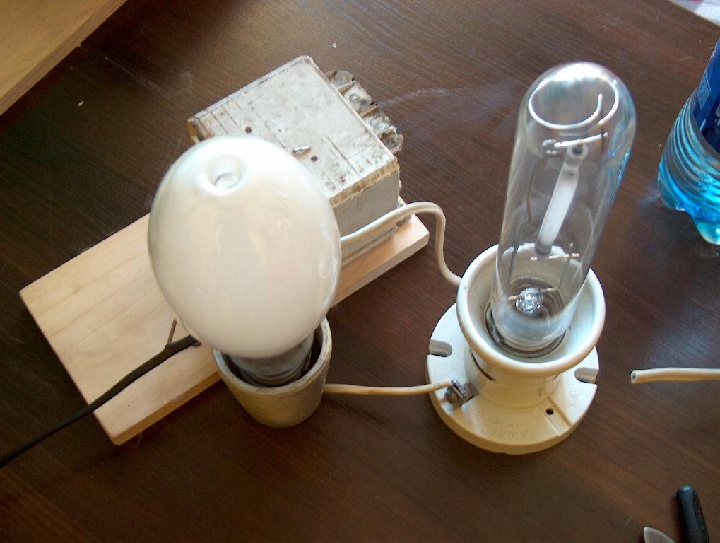

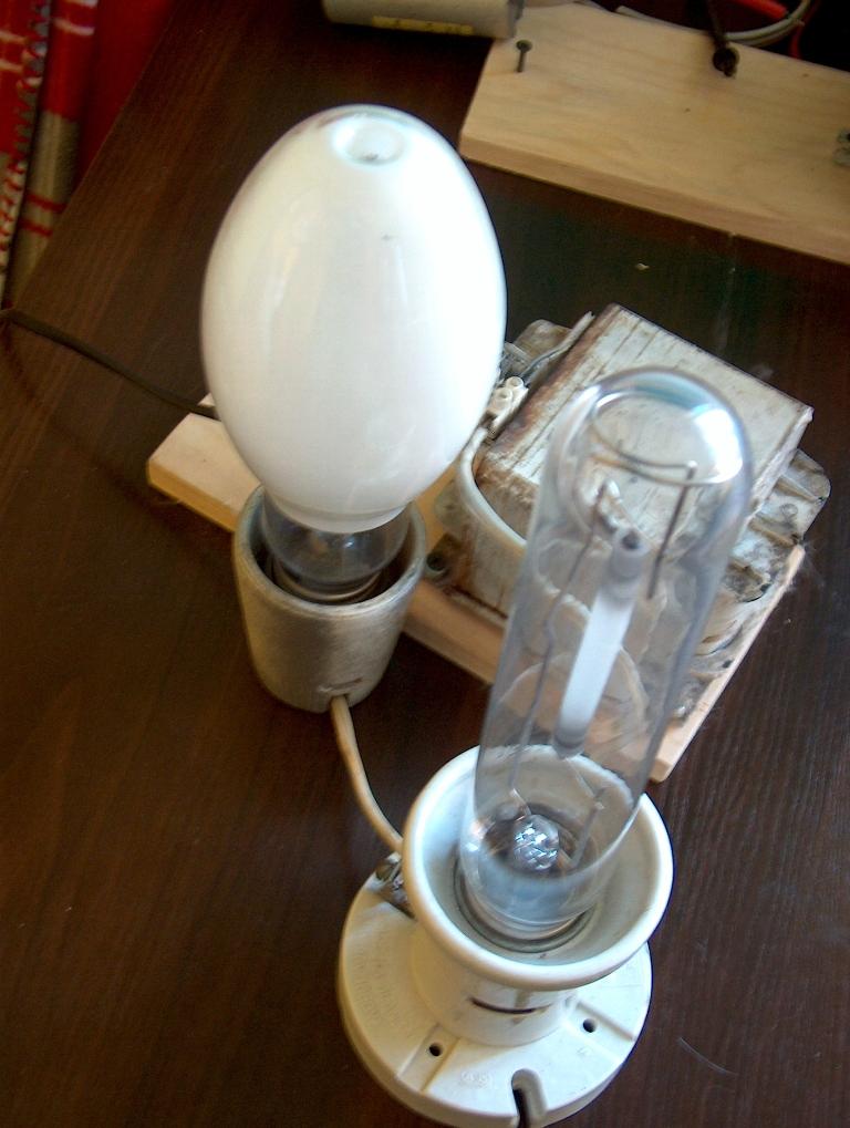

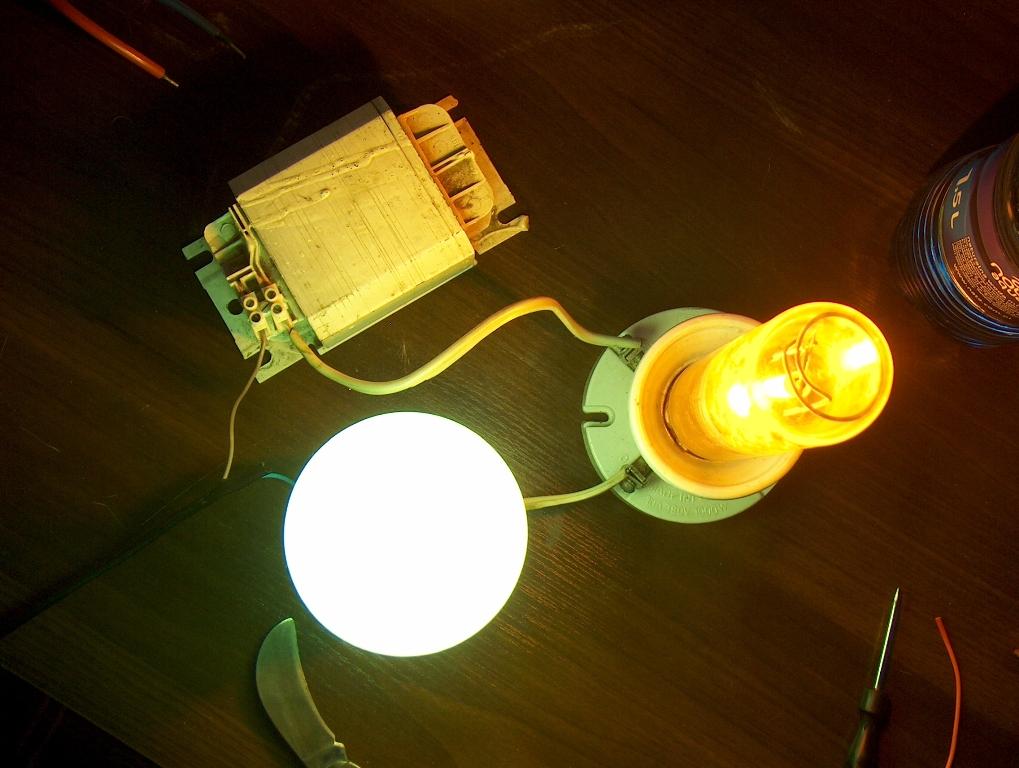

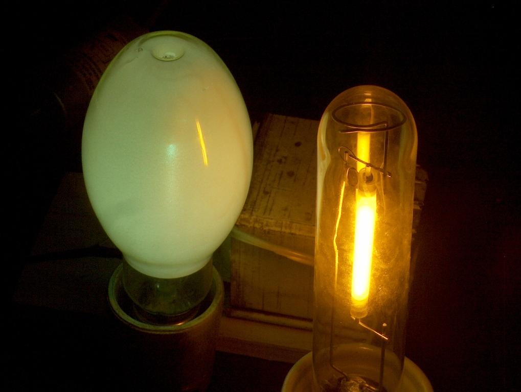

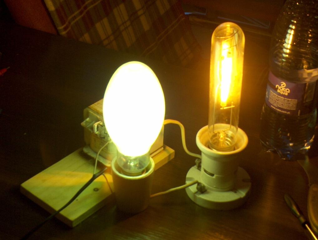

z nudów wykonalem sobie ukladzik z szeregowo polączonymi lampami LRF 250W i WLS 250W prcujacymi na dlawiku 400W STR :)
uklad pracuje stabilnie, spadki napiec na lampach :
na WLSie to 60V na LRFie 135V lacznie na obu lampach 195V
Re: Źródła światła w akcji
Postprzez amisiek » 2 października 2011, 15:08
Fajnie, spróbuj jeszcze na STR 250W, ciekawe czy zaświeci sensownie. Jak odpaliłeś? Równoległym zapłonnikiem dołączonym na chwilę?
Postprzez Whites86 » 2 października 2011, 15:14
amisiek napisał(a):Fajnie, spróbuj jeszcze na STR 250W, ciekawe czy zaświeci sensownie. Jak odpaliłeś? Równoległym zapłonnikiem dołączonym na chwilę?
tak równoleglym tuzem odpalalem
Postprzez KaszeL » 2 października 2011, 16:53
Ciekawe. Dałeś po jednym zapłonniku na każdą lampę? Czy jeden równoległy na całość?
Posty: 8705
Postprzez Whites86 » 2 października 2011, 17:41
KaszeL napisał(a):Ciekawe. Dałeś po jednym zapłonniku na każdą lampę? Czy jeden równoległy na całość?
wystarczy jeden na całosc :) mam tez prośbe do ciebie , zebys w wolnej chwili wykonal taki sam uklad i pomierzyl prądy :) bo ja nie mam czym
