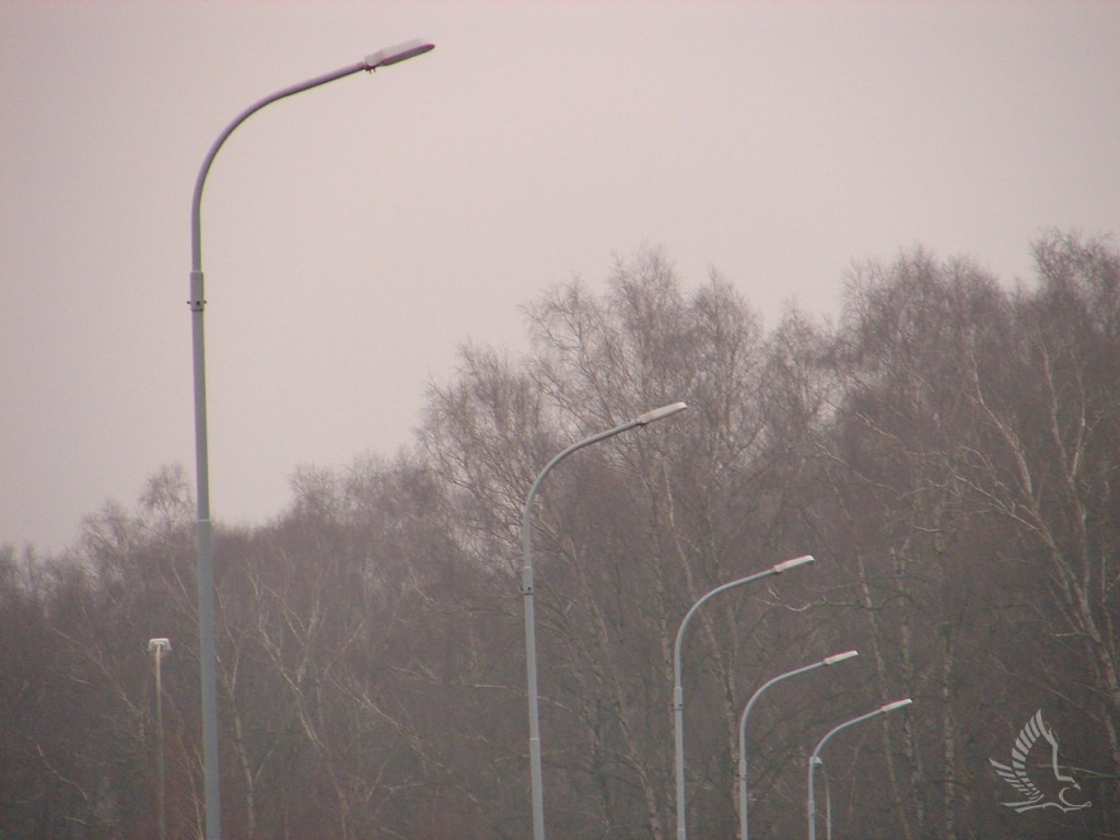

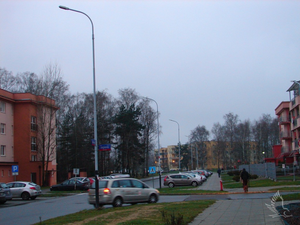

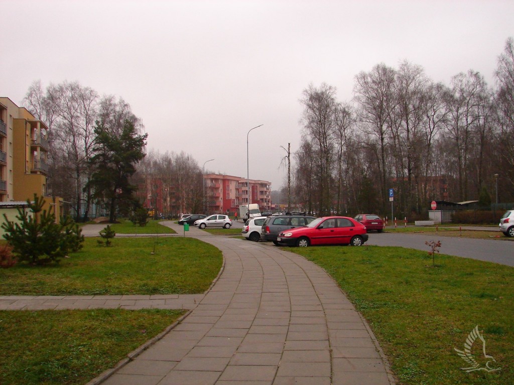

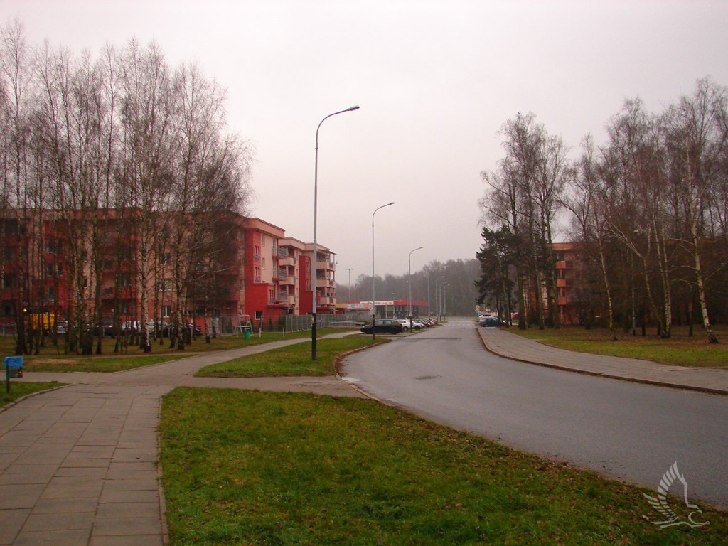

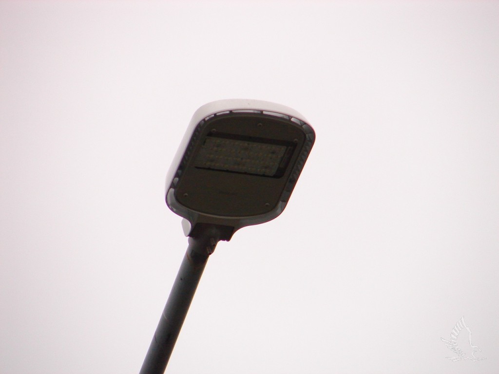

Falcon napisał(a):Niebawem zacznie się modernizacja oświetlenia należącego do miasta Łodzi.

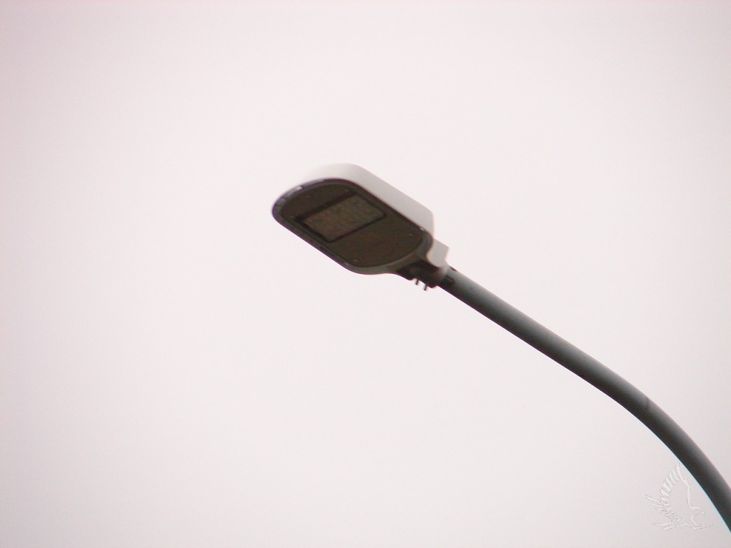

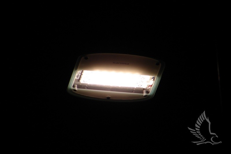

z ul. Jagienki zniknie 28 opraw OUSc 70W i zastąpią je PHILIPS BGP303 1xLED35/740 DM o mocy 34,8W
z ul. Billewiczówny Obrazek
zniknie 21 opraw OUSc 150W na rzecz PHILIPS BGP303 DM LED98 o mocy 81W

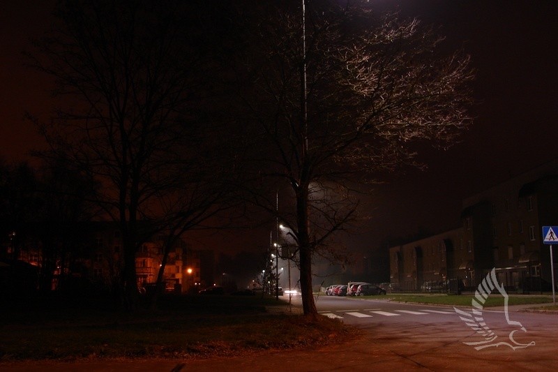

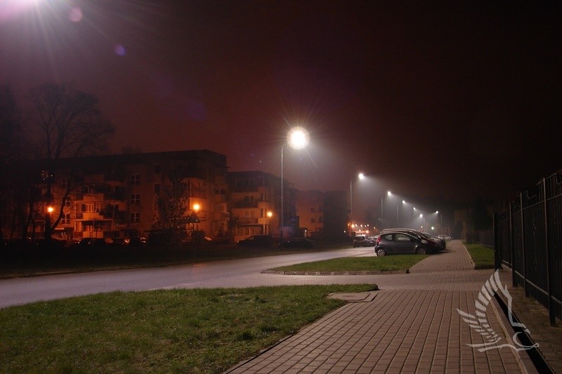

Jagienki dawniej
i dziś
Przy tak skutecznym odcięciu na chodnik nie dociera już nic :?
Billewiczówny dawniej
dziś
Trochę bez pomyślenia ta modernizacja bo na części chodników panuje teraz mrok.

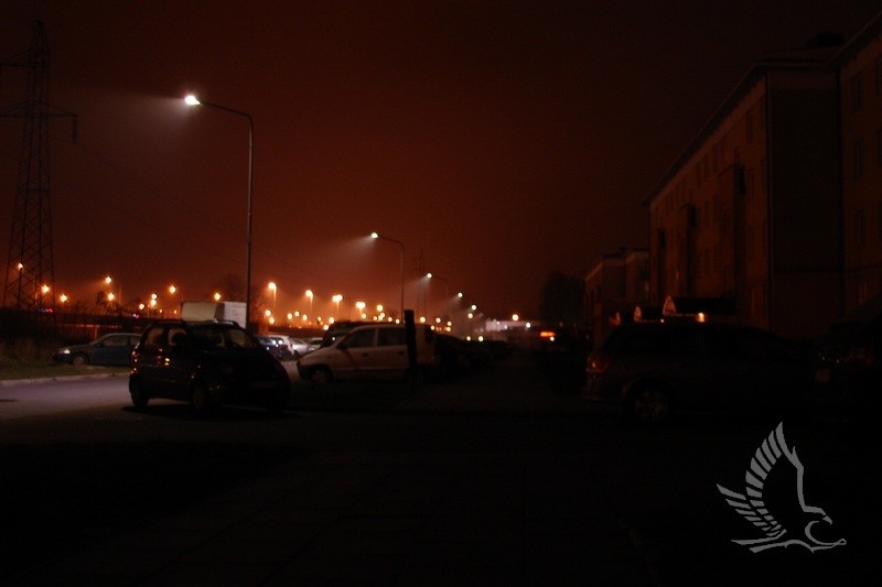

ul. Billewiczówny dawniej
i po modernizacji

Stosując oprawy LED w tym przypadku nieodzowne jest dolozenie opraw w stronę chodnika.
Posty: 9352
Re: [Łódź] Oświetlenie miasta
Postprzez qba » 8 grudnia 2014, 20:25
Jak się patrzy z boku, wyglada jakby wcale nie było tam opraw.
Posty: 8544
Postprzez Paweł » 10 grudnia 2014, 01:29
One powinny być zamontowane bardziej poziomo albo dobrane oprawy z różną optyką która zapewniła by oświetlenie chodników :!:
