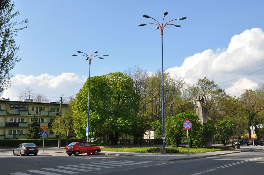

Skierniewickie kwiaty - już były, ale ich nigdy za dużo :)
Więcej: viewtopic.php?f=9&t=25&p=191579#p191579
