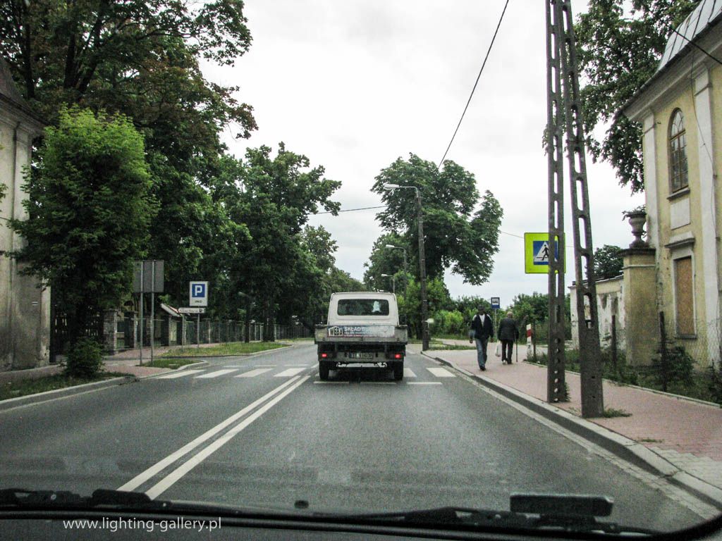

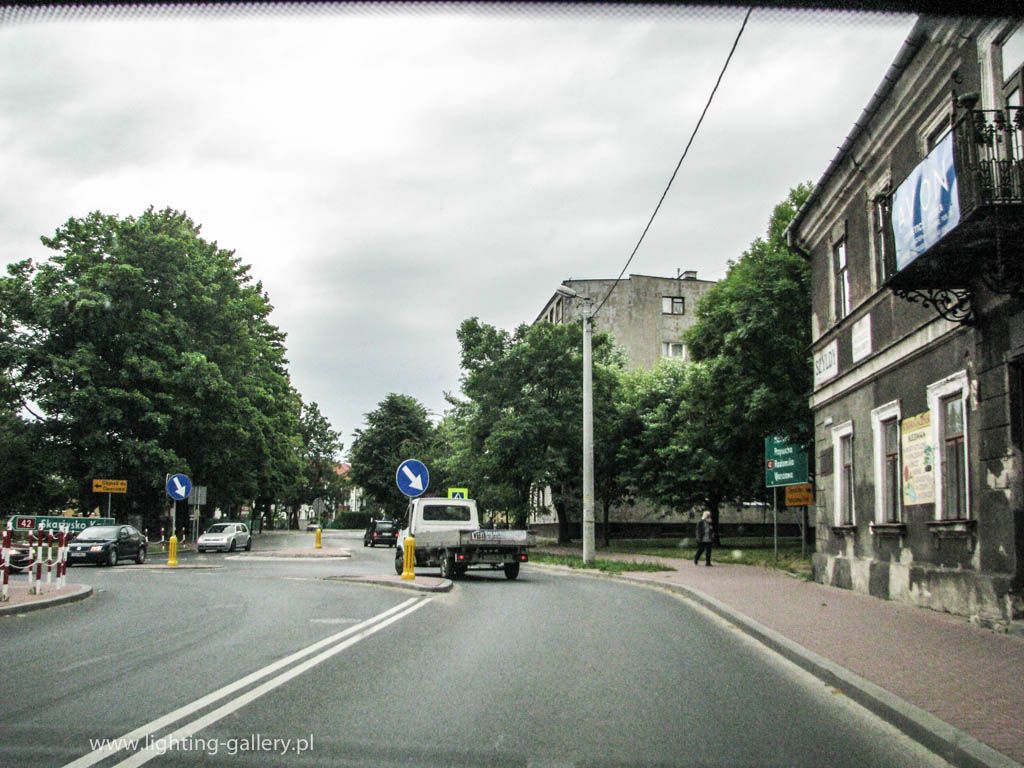

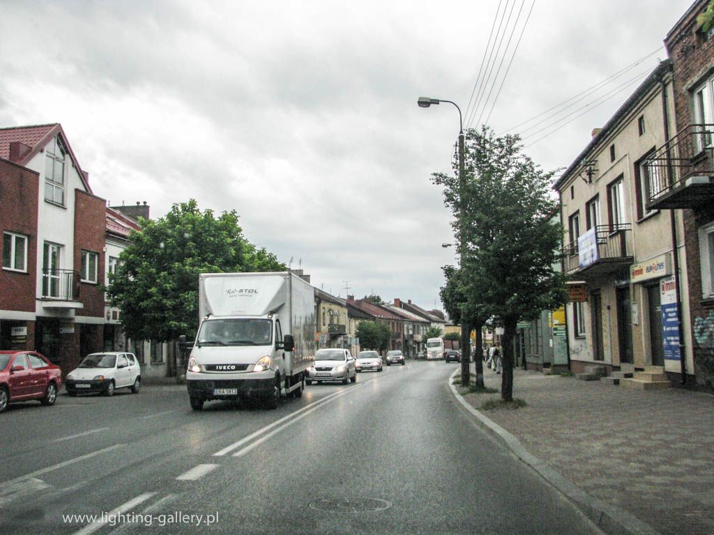

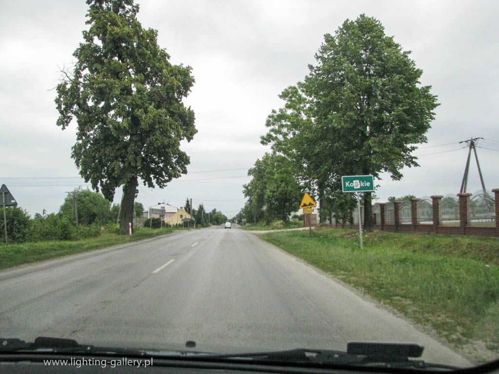

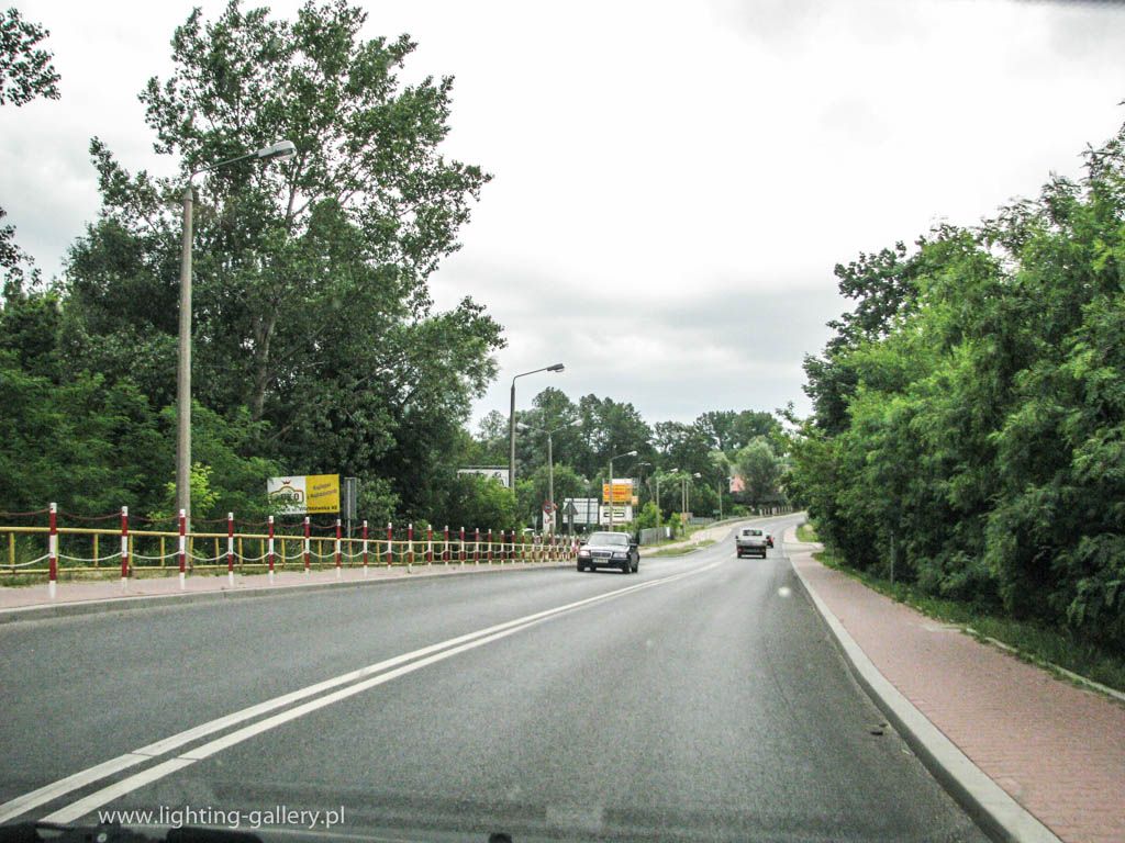

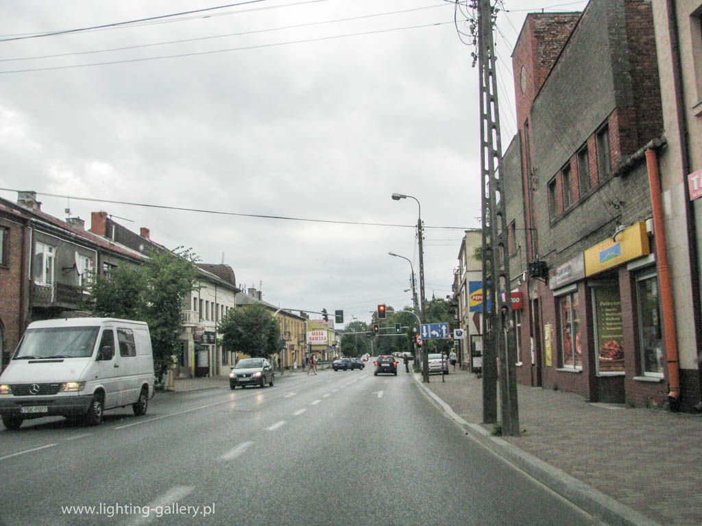

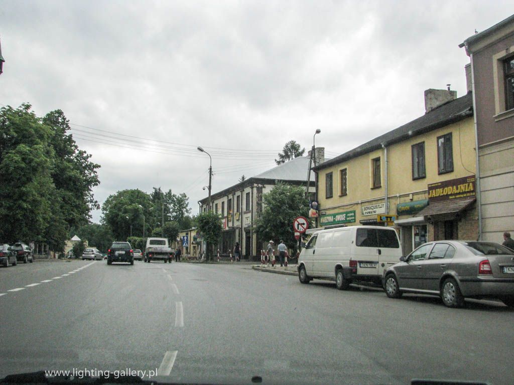

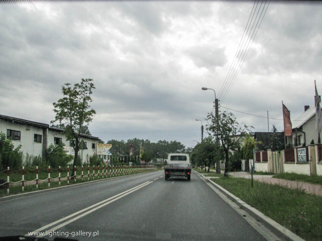

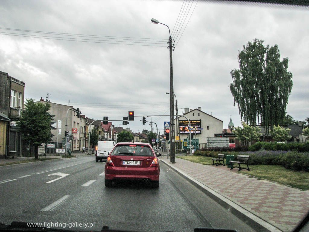

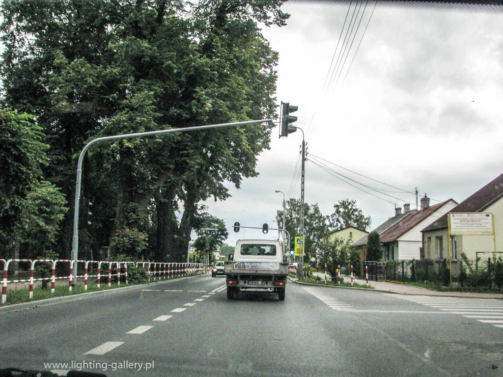

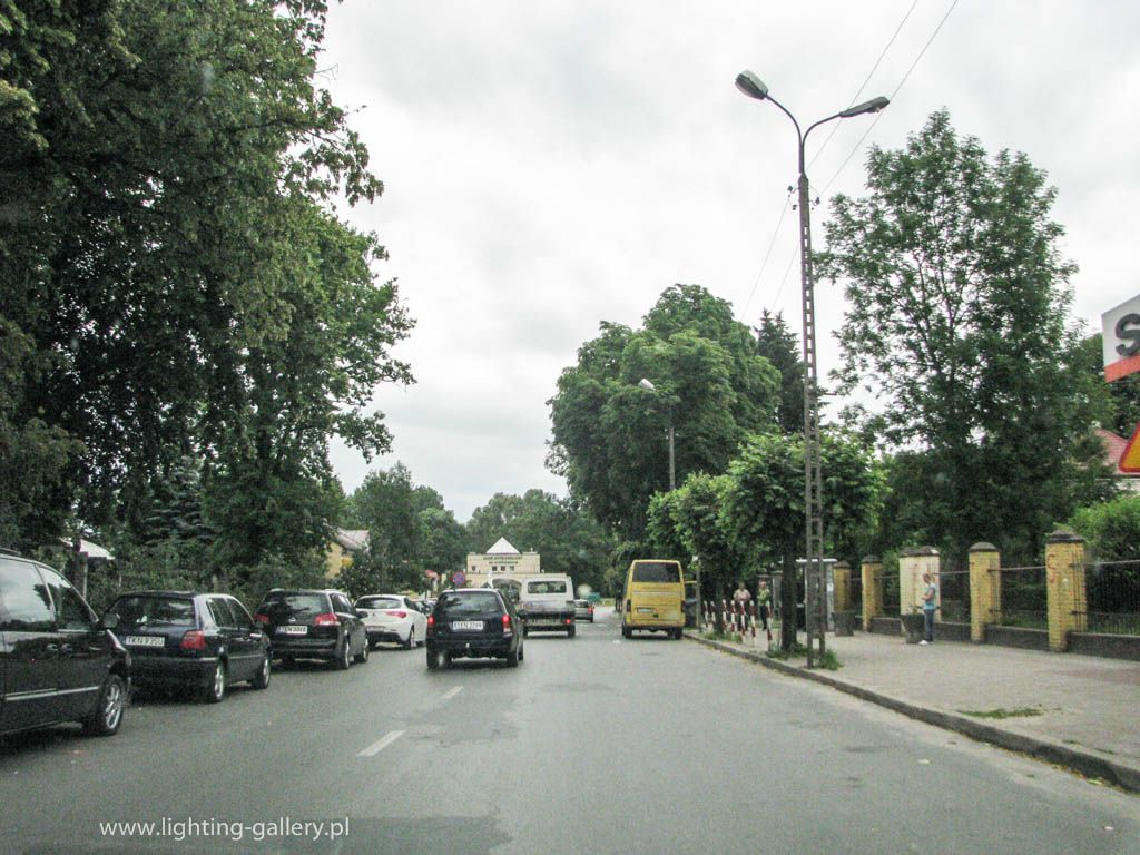

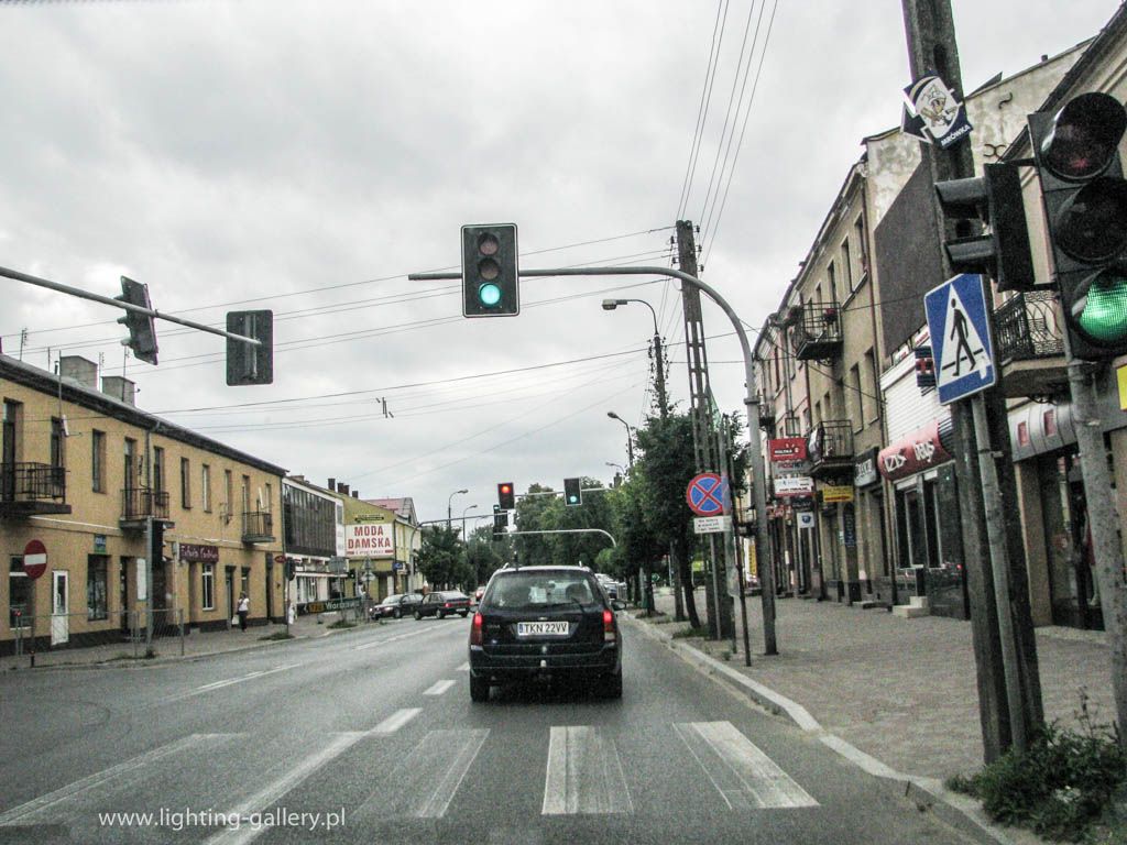

fotorelacja z 2011 roku

OZSy sa równie dobrym produktem co strady. Jednak w tym mieście długo nie zostaną wymienione.

Jak dla mnie są gorsze od Strad - a Strady są poniżej przeciętnej dziś

Zgadza się, swoją droga jestem ciekawy dlaczego OZS to tak nieudany produkt. W końcu konstruowala je firma z dość dużym doświadczeniem w dziedzinie produkcji opraw oswietleniowych.

Lubię i strady i OZS. :) Fajne miasto :P

Ma, ale zrobiła produkt, który ma słabą fotometrię i beznadziejną konserwację. Zrobili kilka dobrych produktów (wymienię z nich choćby naprawdę udane oprawy ORZ 7-1, ORZ 7-2, OURW 250 i całą serię OZPR), ale były też niedoróbki, z poważnymi błędami konstrukcyjnymi (OUR125 ze zbyt małą komorą lampową, OURW2250 ze zbyt słabym chłodzeniem itp).
Tak naprawdę Mesko nigdy nie zrobiło porządnej oprawy z wielopowierzchniowym odbłyśnikiem, wykładali się na prostych błędach, typu niedostateczna szczelność opraw.

Firma ta w latach 70-tych i 80-tych nie miała w ogóle konkurencji. Produkty Mesko szły na wschód oraz do NRD i rynek chłonął wszystko jak leci. W latach 80-tych Mesko nie wprowadziło do sprzedaży ani jednej oprawy sodowej, mimo iz lampy te stawały się wówczas coraz popularniejsze. OZS był pierwszą oprawą sodową firmy i początkowo niektóre miasta i gminy wybierały ja do modernizacji. Szybko się to jednak zmieniło i gminy zaczęły wybierać produkty zachodnie. Obecne Mesko AGD produkuje OZSy, ale czy ktoś to kupuje to nie wiem.

No i jeszcze ta porażka Meska z oprawą OZJ do lamp 700w, która chyba była nieudaną odpowiedzią na kwadratówkę. Właśnie zastanawia mnie, czemu OZJ nie miała wtedy wersji sodowej, a samo Mesko dopiero tak późno zdecydowało się na wprowadzenie sody do swojej oferty i w latach 80 nie konkurowali z Gostyninem? Z drugiej strony jednak w latach 80 i do połowy 90 całkiem dobrze sprzedawały sie oprawy rtęciowe z serii OURW, OZR i ORZ.

mesko nie produkowało OZJ ;)
