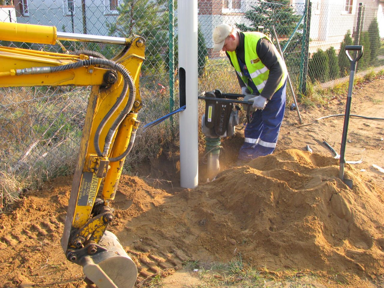

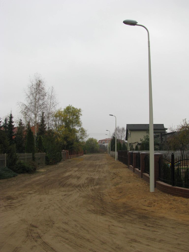

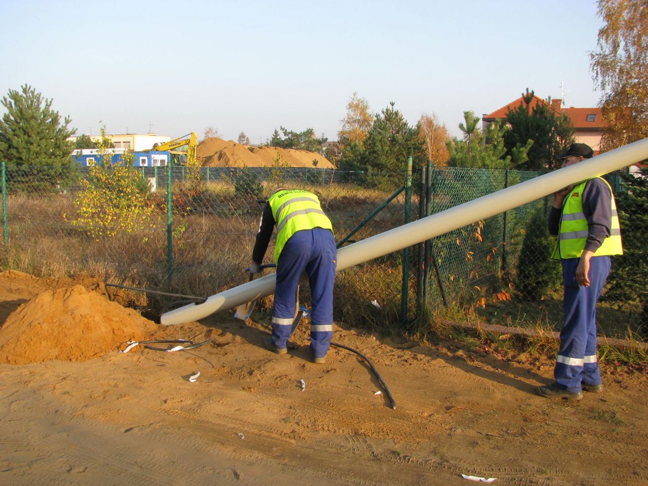

Witam, naszą najnowszą realizacją była budowa oświetlenia ulicznego do której wykorzystano słupy kompozytowe.Jest to pierwsza taka inwestycja w Poznaniu.Zaletą tych słupów jest niska waga- 7 m waży tylko 23 kg,wkopuje się je na głębokość jedynie 1m.Według mnie trochę za mało.My zakopaliśmy na 1,20. ;) Co do trwałosci -czas pokaże.Wysięgniki są wykonane z aluminium ;)
Karta katalogowa:
Fotki z montażu:
Po ustawieniu i zasypaniu trzeba grunt dobrze zagęścić

Fajnie to wygląda. Kompozyt może być dość trwały, nie rdzewieje, nie wiadomo tylko jak z odpornością na ultrafiolet. Stosują pewnie tani polimal jako żywicę poliestrową (polskie, najtańsze i dostateczną wytrzymałość ma) a ta żywica niezbyt lubi UV niestety.

Gwarancję wytrzyma na pewno. Pozostaje pytanie co dalej;) Aha i to dość wiotki słup jest raczej, ciekawe czy będzie widać jak oprawa się buja na jakimś konkretniejszym wietrze.
Re: Słupy kompozytowe
Postprzez Michal » 15 listopada 2011, 22:44
amisiek napisał(a):Gwarancję wytrzyma na pewno. Pozostaje pytanie co dalej;) Aha i to dość wiotki słup jest raczej, ciekawe czy będzie widać jak oprawa się buja na jakimś konkretniejszym wietrze.
Z tym nie jest aż tak źle,bujać to się trochę buja,ale stalowe na fundamencie bujają się bardziej tylko,że potrzeba więcej siły,żeby je rozbujać :D ;)

Dzięki Cieszynie,przypomniałeś mi o jednej z największych zalet tych słupów o której nie napisałem,są całkowicie nieprzewodzące,nie wymagają uziemiania,ani "zerowania" ;)

Trochę grube te słupy jak na ich wysokość ;) A czy one nadają się do recyklingu jak stalowe/aluminiowe? Wątpliwe...
