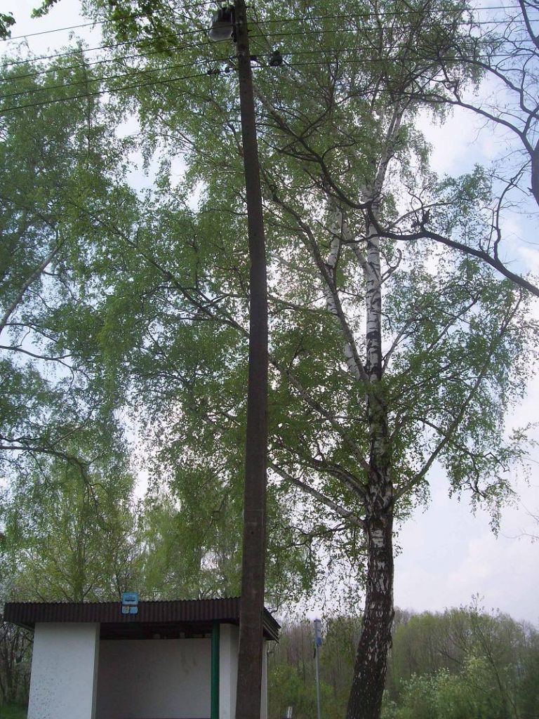

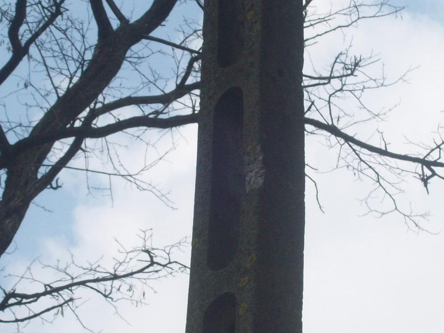

lampawls napisał(a):
mateusz napisał(a):Po takim słupie nie da się wejść niestety bez słupołazów
jak to nie :lol: :lol: :mrgreen: powsadzać pręty i się wejdzie :D :lol: :mrgreen:
Właśnie.
Wydaje mi się, że widziałem kiedyś montera, który tak właśnie wchodził, wsadzając pręty słupołazów w otwory w słupie

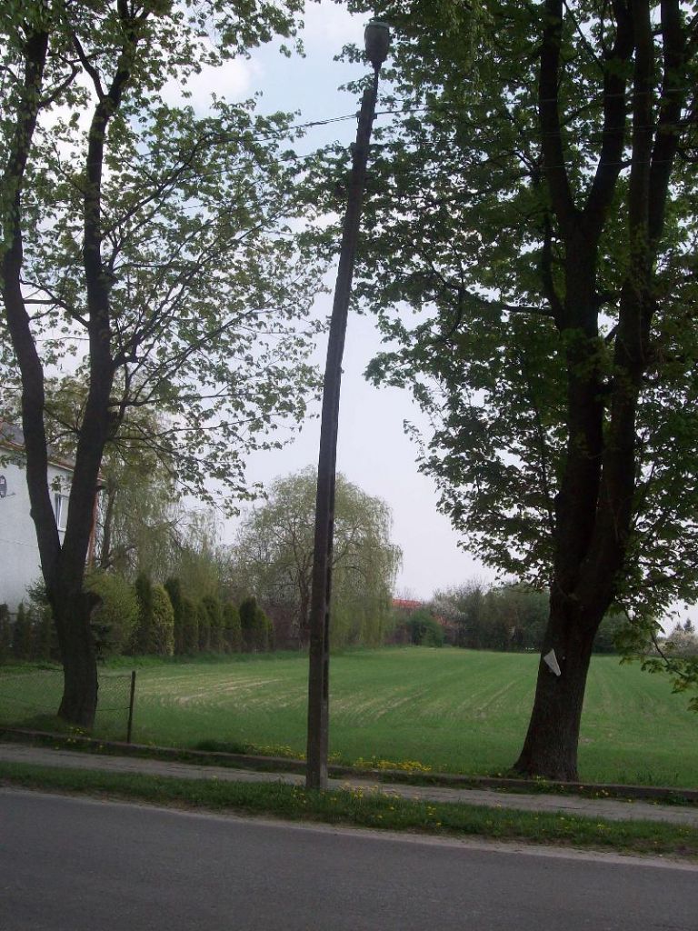

Czy ten słup nie jest do wymiany :?: Dodam że taki skrzywiony jest już pare lat, jeszcze jak wisiała na nim ORZ-7 i linia miała przeglądy.
A to słup dalej, niby niedawno wstawiony bo w 2005 r. a czemu taki skrzywiony
Re: Słupy betonowe do linii napowietrznych
Postprzez cieszyn » 30 kwietnia 2011, 21:13
Jeśli to skrzywienie jest już od początku, od fabryki, to słup jest zdrowy.
Jeśli zaś skrzywienie nastąpiło po jego wyprodukowaniu, to skrzywienie owo naruszyło na pewno strukturę wewnętrzną tej konstrukcji. Zapewne może jeszcze długo tak stać, obciążeń od góry to on zbyt wielkich nie przenosi i nie odczuwa. Ale jeśli miejsce zgięcia będzie się pogarszało (kruszenie betonu, rdzewienie zbrojenia) - to niestety trzeba będzie słupek wymienić na nowiuteńki :)
Ja to sobie tak wydumałem, a co na to nasi fachowcy od remontów sieci ? :roll:
PS - jakoś nie chce mi się wierzyć, żeby taki krzywy słup wyszedł z produkcji, ale jeśli to było robione w PRL, to wszystko jest możliwe :lol:
do wchodzenia na słup typu Ala nie używało się prętów,tylko stalowe rurki które to były wkładane przy wchodzeniu,natomiast przy schodzeniu były poprostu zrzucane na dół.

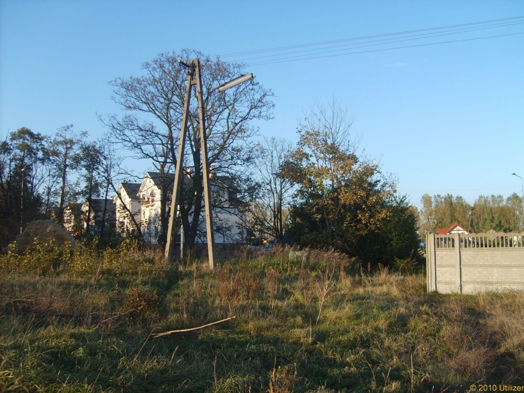

swietlik napisał(a):Super sprawa z tą Aówą :D
dla przypomnienia zdjęcie kolegi utilizer:
bez urazy Świetlik,ale to jest słup krańcowy. Zapewne już to wszyscy znają,ale przypomnę,że:
P - słup przelotowy
O - słup odporowy
K - słup krańcowy(zwany obecnie A-owy)
ON - słup odporowo-narożny
RPK - słup rozgałęźniowy, przelotowo-krańcowy

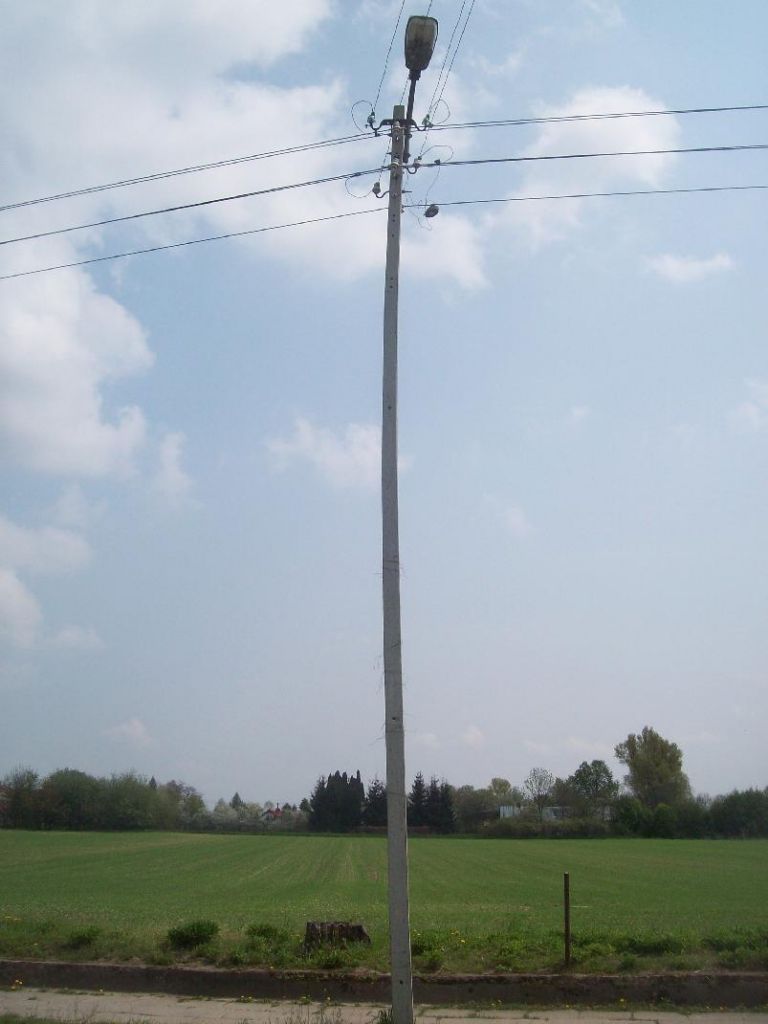

Oprócz powszechnych żerdzi ŻN, BSW, Ala czy Dana spotykam czasem oznaczenie "ŻW" - jak wygląda taki słup? :)
np.:
Słupy betonowe są produkowane jako:
żerdzie żelbetowe ŻN - są wykonywane w specjalnych wibrujących formach, zapewniające dobre wypełnienie betonem szkieletu zbrojenia żerdzi. Stosowane są w liniach niskiego i średniego napięcia z przewodami AFL-6-35 i 70 mm2 i w stacjach słupowych.
żerdzie żelbetowe ŻW, stosowane w liniach SN z przewodami jw.,
Tomek
Posty: 60
Zdjęcia: 17
Dołączył(a): 9 sierpnia 2011, 11:48
Postprzez Whites86 » 24 lutego 2012, 18:07
Tomek napisał(a):Oprócz powszechnych żerdzi ŻN, BSW, Ala czy Dana spotykam czasem oznaczenie "ŻW" - jak wygląda taki słup? :)
np.:
nie wiem
jest tez taki słup jak ŻM ;) i wyglada jak EPV tyle ze jest w kształcie ośmiokąta :) , jak znajde chwile to sfoce

Postprzez elektryk » 24 lutego 2012, 18:56
np.:
A moze to stara konstrukcja jeszcze z lat 60. :?:

Postprzez Whites86 » 24 lutego 2012, 19:18
np.:
a moze to jest slup podobny do BSW tyle ze ma kwadratowe zamkniete okna do samej góry ?

Postprzez Tomek » 27 lutego 2012, 12:35
Wychodzi na to, że to bardzo rzadko stosowany typ żerdzi.
