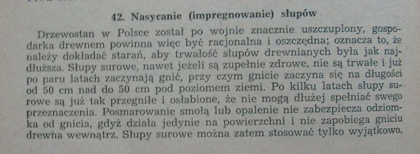

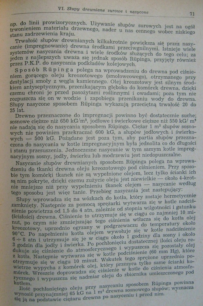

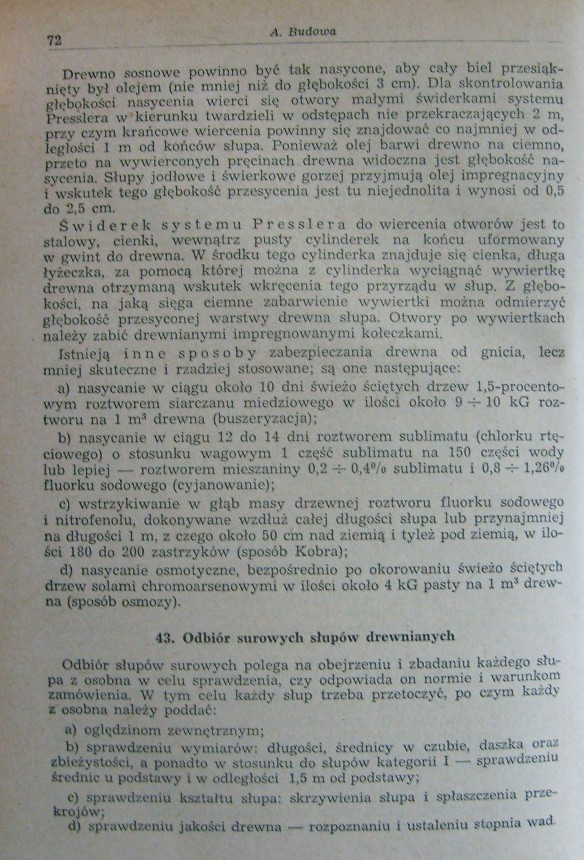

Postprzez Tomek » 28 listopada 2011, 15:56
Kto by pomyślał... ciekawe :) Myślałem, że już nie będzie powrotu do drewna, prędzej spodziewałbym się jakichś kompozytów, tworzyw sztucznych...
Poniżej zamieszczam fragmenty starej książki "Napowietrzne linie elektroenergetyczne", dotyczące właśnie impregnowania słupów drewnianych:
319343193331932
