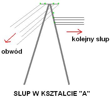

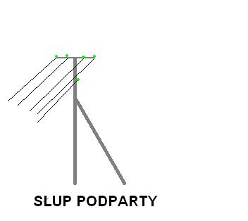

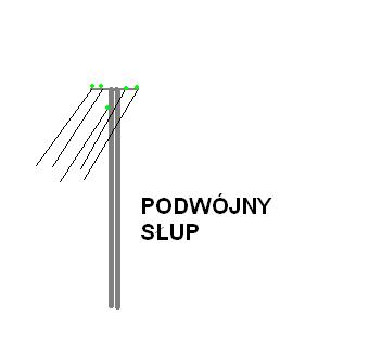

W różny sposób układa się słupy. Słupy z odgałęzieniami i ostatnie stawia się z dwóch słupów w kształcie litery "A". Są też słupy podparte i złączone ze sobą. Odciągowe to takie od których do ziemii idzie drut. Robi się go tam gdzie słupy się chwieją. Ale po co inne kombinacje :?:

Słup z pierwszego rysunku to słup bliźniaczy, na drugim słup pojedyńczy z odciągiem a na ostatnim słup rozkraczny.
elektryk napisał(a):Odciągowe to takie od których do ziemii idzie drut.
Nie ma takiego czegoś jak słup odciągowy. Możemy mówić o odciągowym zawieszeniu linii (na słupach oporowych i krańcowych). A co do idących do ziemi kabli ("drutów") - takie mogą być na każdym słupie, nawet na przelotowych (wtedy do ziemi schodzą np. przyłącza do budynków).
elektryk napisał(a):Robi się go tam gdzie słupy się chwieją.
Jak słup się chwieje to nadaje się do wymiany. W przypadku słupów krańcowych lub narożnych stosuje się wzmocnione konstrukcje - np. słupy bliźniacze, rozkraczne, z odciążką a w ostatnich latach też słupy wirowane (w niektórych miejscach też bliźniacze).

W tym przypadku elektryk miał zapewne na mysli słup odporowy,czyli taki,który ma wytrzymać naciąg przewodów,własnie do takich słupów zaliczamy słupy rozkraczne zwane "aowymi" lub "aówkami",bliżniacze(dwie żerdzie skręcone razem),czy słupy kozłowe (odporowo-narożne),a tak nawiasem mówiąc to tytuł tego wątku jest trochę bez sensu ;)
