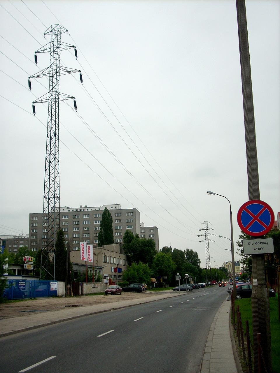

Pomyślałem, że fotka jakaś by się tu przydała, więc jest.
Warszawa, ul. Nałęczowska, na Sadybie
Te słuopy stoją niemalże NA CHODNIKU DLA PIESZYCH !!!
To chyba przesada i zagrożenie, przecież jak wichura czy śnieg zerwie taki drut, to może dojść do masakry, to teren gęsto zaludniony. Ja rozumiem, że przeniesienie tej linii to OGROMNE koszty, ale jednak mi się to nie podoba
Czy zatem:
- jest to zgodne z przepisami ?
- na jakie napięcie jest ta linia Waszym zdaniem ?
- co to za 3 druty idące na szczycie tego słupa ? Jakie mają napięcie, czy może służą do czegoś innego ?
- czy u Was są też takie linie WN idące środkiem miasta?
Re: Linie SN i WN - nateżenia prądu
Postprzez KaszeL » 1 czerwca 2008, 14:02
To dość klasyczny układ beczkowy, linia wygląda na 2x110kV. Przewody na samej górze, to instalacja odgromowa.

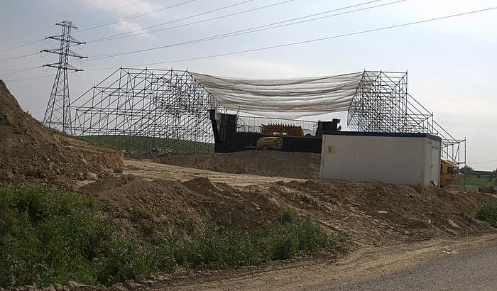

co to jest :?:

neon44 napisał(a): . . .
co to jest :?:
- szkoda, że nie wiemy, gdzie to jest i skąd ta fotka ?
Albo to jest przygotowoanie do dalszego ciągu budowy (nowe rusztowanie)
albo ochrona przed ewentualnością upadku linii WN na nowo budowany fragment wiaduktu, tylko ciekawe po co, czyżby ta linia WN była zagrożona zerwaniem się?
Tyle zachodu, żeby przykryć ten kawałek jezdni?
A - może chodzi o to, że przykryli ten kawałek od słońca, które tam może coś uszkodzić? - bez sensu, nie wiem.
Kto wie?

neon44 napisał(a):co to jest :?:
Myślę, że ta konstrukcja ma jakiś bezpośredni związek z przechodzącą powyżej linią WN (220 kV?). Raczej nie jest to zabezpieczenie przed słońcem (jak pisał Cieszyn), bo w takim wypadku rusztowania byłyby niemal na całej długości budowy. Nie widać szczegółów konstrukcji, ale to może być coś w rodzaju zabezpieczenia antystatycznego (pod przewodami występuje bardzo wysokie pole elektromagnetyczne, zauważcie, że skrzyżowanie dróg z linią 400 kV zabezpiecza się zawsze znakami "zakaz zatrzymywania"), naprawdę ciężko znaleźć przeznaczenie tego "czegoś"... Może nie chcą, żeby siadające na przewodach ptaki zapaskudziły nowy asfalt? ;)

Postprzez KaszeL » 3 czerwca 2008, 09:16
IMO na tych zdjęciach widać linię 2x110kV, podobnie zresztą jak na tych wyżej.

Postprzez mateusz » 3 czerwca 2008, 13:21
To mi wygląda na budowe wiaduktu ,widać - przyczółki sa już zrobione a teraz budują ustruj nośny i może ta folia to zabezpieczenie betonu przed słońcem ,ulewnym deszczem i mozliwym zwarciem z lini napowietrznej
