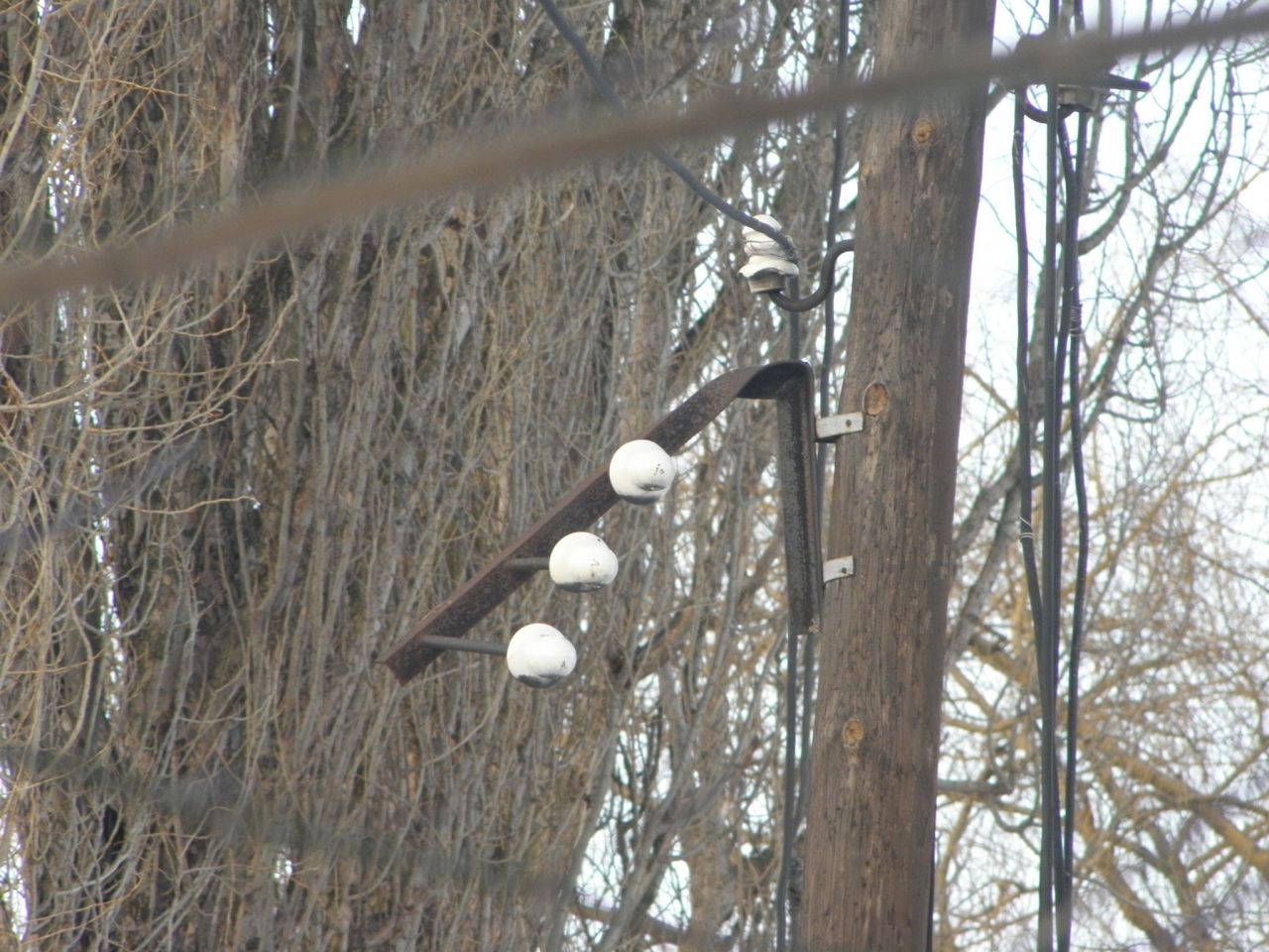

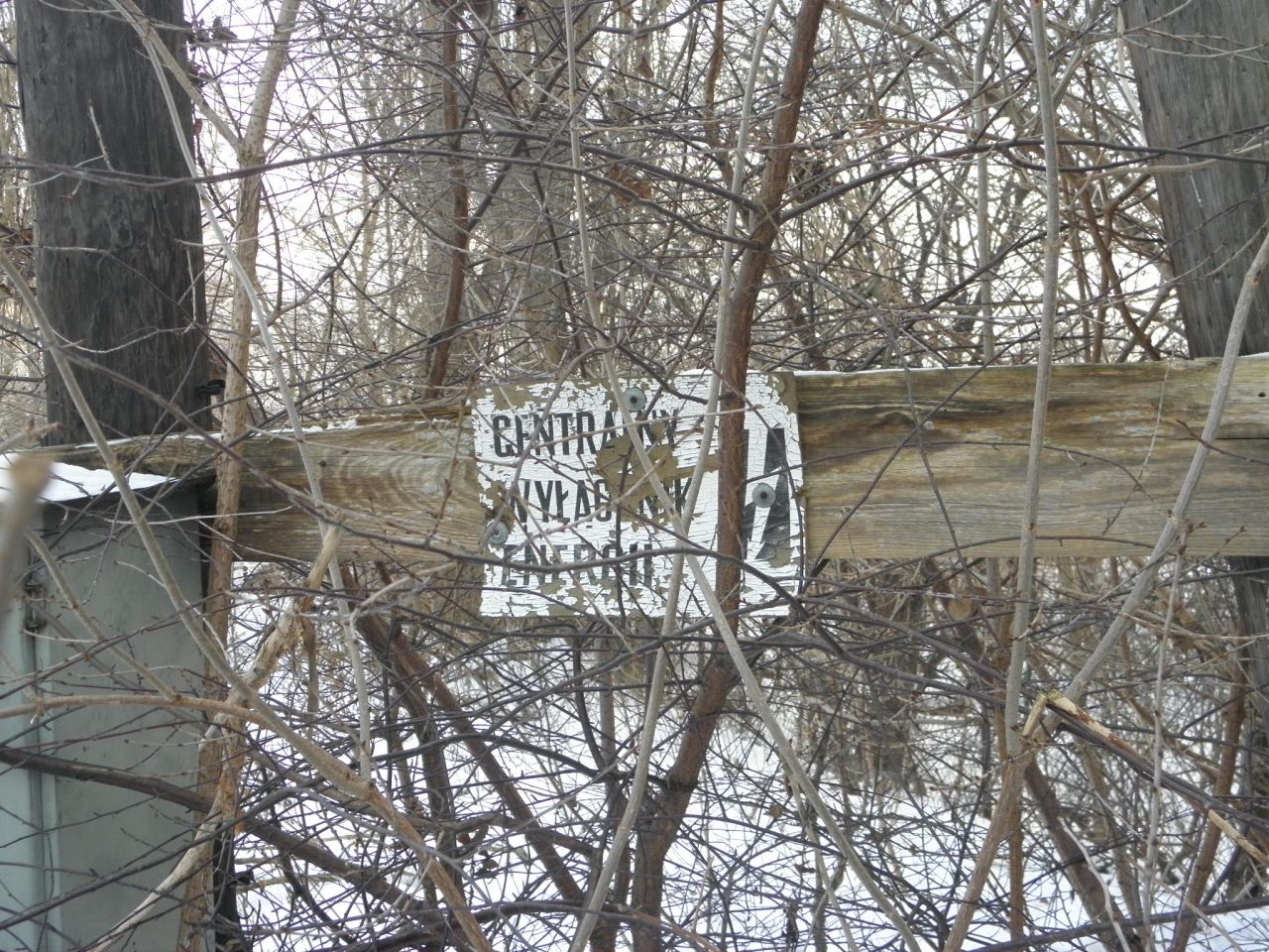

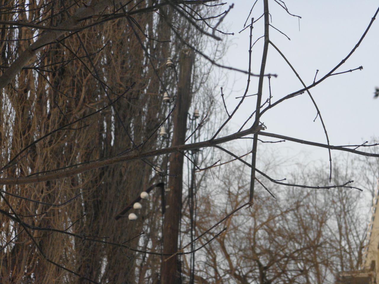

Temat na chwilę stanął niestety w miejscu. Byłem dzisiaj na tym placu i zrobiłem sporo fotek. Wokół tego placu rosną topole włoskie
( w celu osuszenia terenu, tam jest dosyć podmokły), część z nich połamała się i zniszczyła linię( dzięki czemu mogłem z bliska zrobić zdjęcia przewodów). Dziwi mnie, że po jednej stronie placu obok każdego słupa drewnianego stoi słup betonowy z izolatorami( tylko bez przewodów).

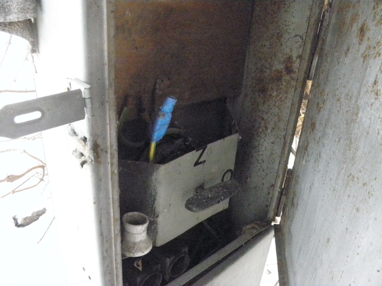

Obrazek skrzynka na pierwszym słupie(pierwsze zdjęcie mojego pierwszego postu). Był tutaj prawdopodobnie licznik.

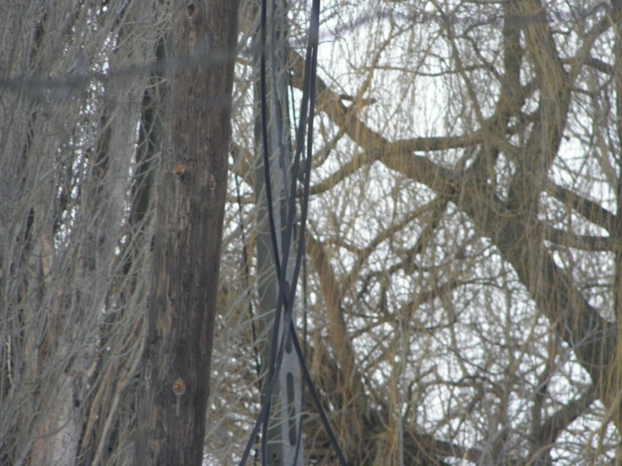

Obrazek Słup stoi zaraz za tym poniżej.

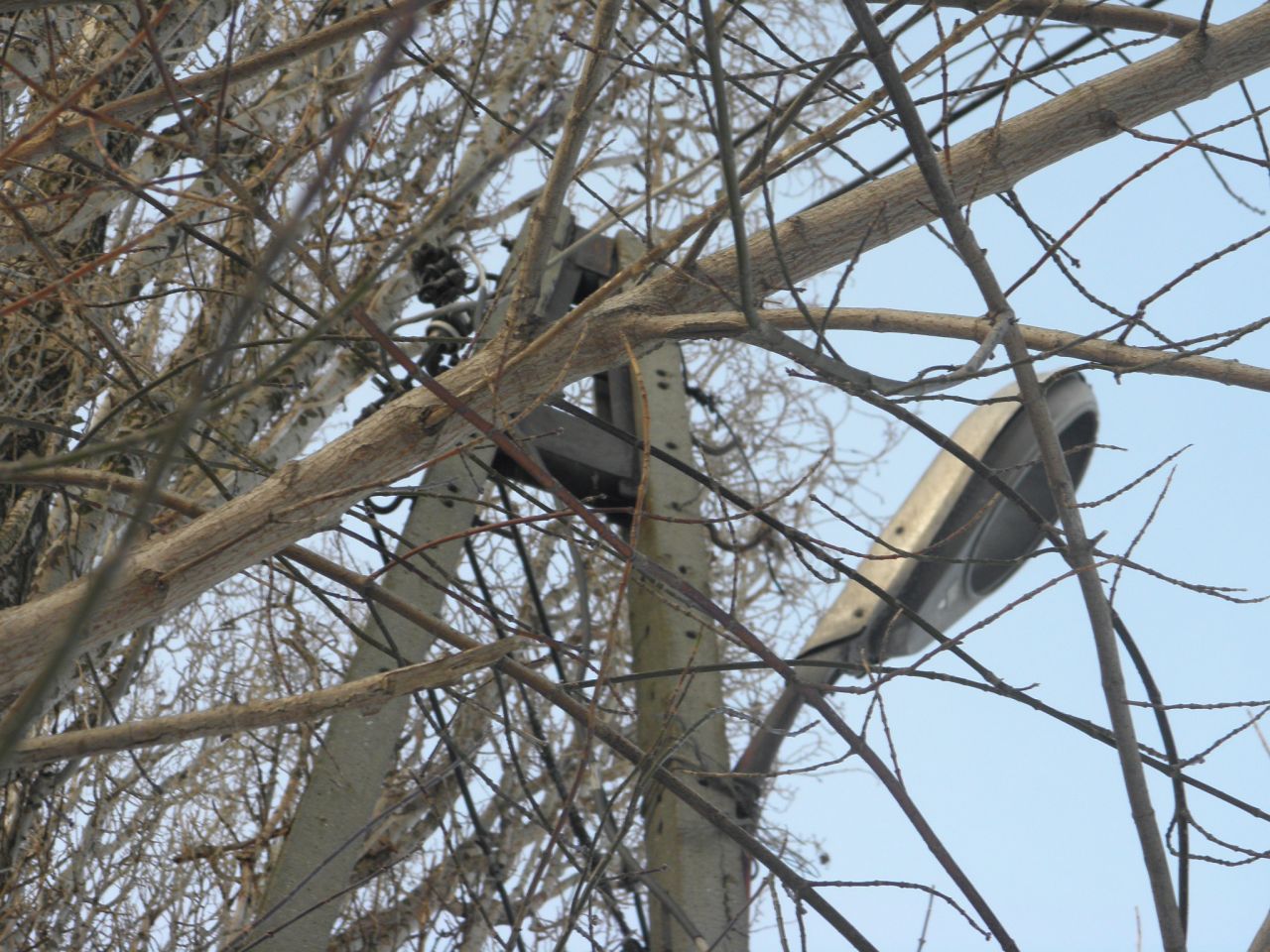

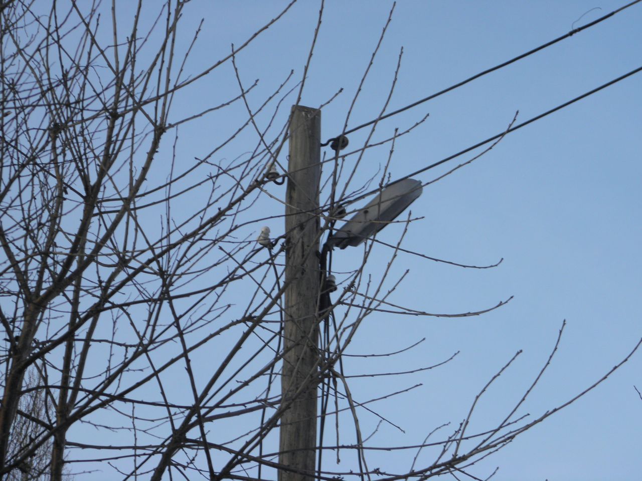

Obrazek Zdjęcie przedstawiają słup, na nim jest skrzynka z bezpiecznikami i odłącznikiem.

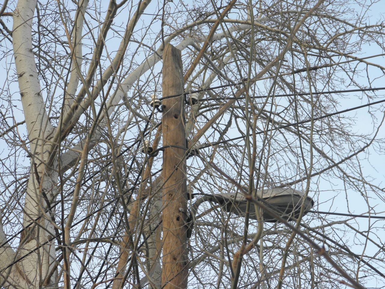

Obrazek Następny słup( stoi tuż po tym powyżej).
Obrazek Tutaj linia trochę skręca, jest tam chyba tylko jeden izolator szpulowy.
Obrazek Z tego słupa prawdopodobnie był zasilany jeden z baraków, w którym było biuro prezesa tej firmy.
Obrazek Następny słup, na którym linia skręca, dalej kilku słupów już nie ma(zostały przewrócone).

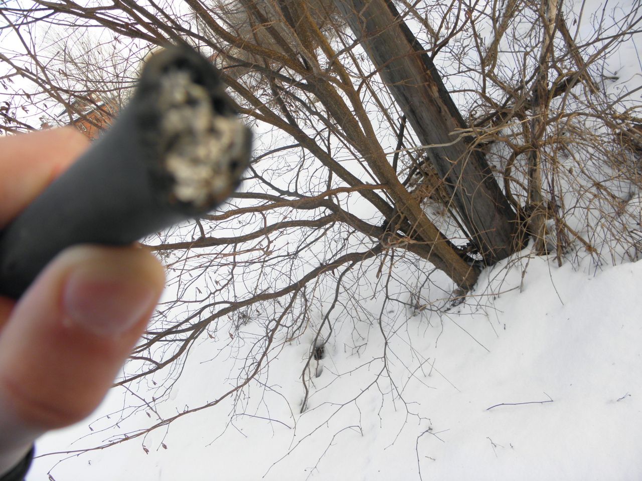

Obrazek Zdjęcia przewodu( został zerwany przez drzewo).

Przewody izolowane do budowy linii napowietrznych SN, tzw. linii izolowanej PAS, czyli przewody AALXSn to stosunkowo nowość. Typowo do budowy linii nn izolowanej stosuje się przewód wiązkowy typu AsXSn (zwany też linką fińską - od kraju pochodzenia). Ale linka fińska zawitała do Polski jakoś w latach 90-tych. A ponieważ opisywana linia ma już kilkadziesiąt lat, więc co mogli wtedy zastosować :?: Istniały wtedy przewody aluminiowe jednożyłowe wielodrutowe w izolacji na 750 V. Miały oznaczenie bodajże ALYd. W uzasadnionych przypadkach stosowano je do budowy linii napowietrznych w układzie klasycznym, czyli tak jak gołą linką. Jak masz możliwość przyjrzyj się uważnie tym zerwanym przewodom, może w którymś miejscu na izolacji jest wytłoczony typ przewodu.

Ja widziałem takie stare przewody w izolacji ale miedziane przekrój 16 mm2

Dostęp do przewodów trochę utrudniony, duża część jest na słupie, tylko niewielkie części można zobaczyć z bliska.
Zamieszczam link do pdf-a z info o przewodach ALY, ALYd - 450/750V
http://www.delzaw.com/pliki/File/pdf/TF%20KABLE/katene/E%201%20PRZEWODY%20GOLE%20DO%20LINII%20NAPOWIETRZNYCH%20I%20DO%20UKLADANIA%20NA%20STALE/E%2018%20ALY%20ALYd.pdf
