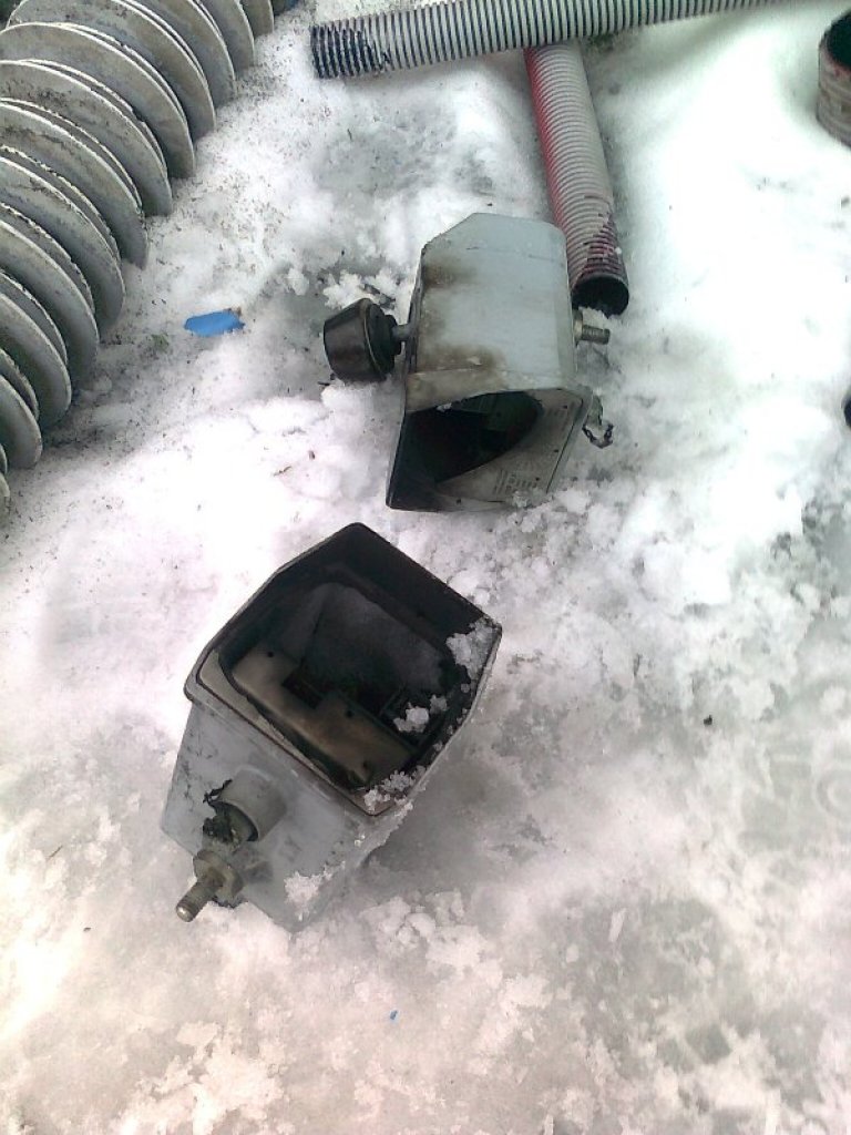

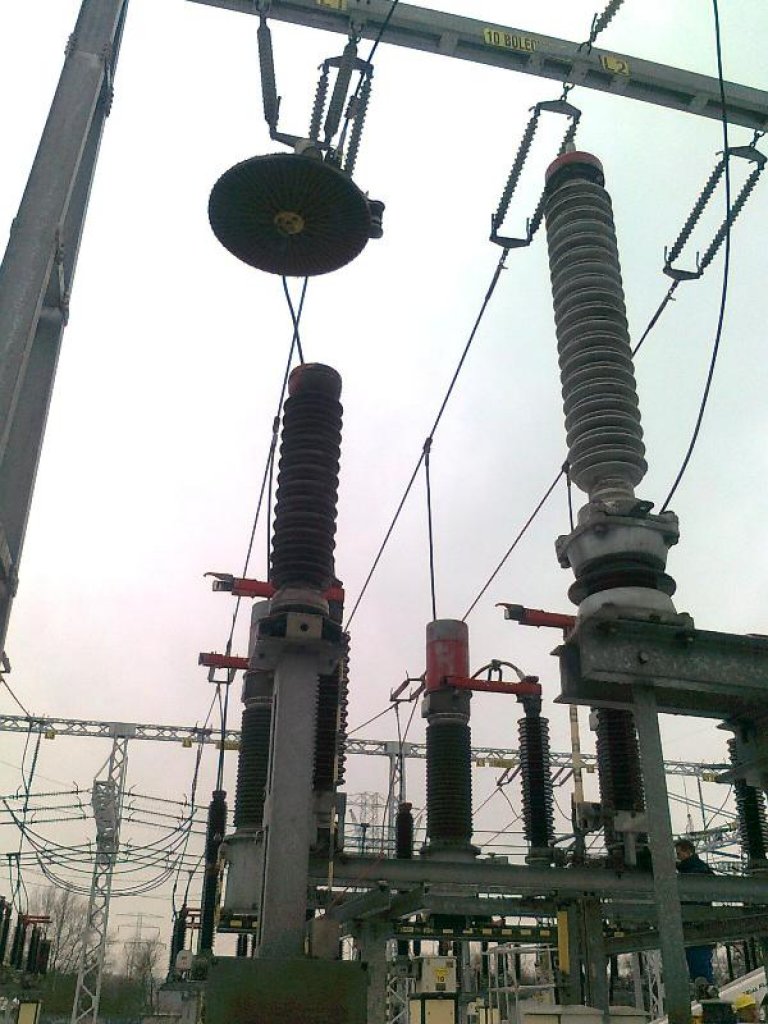

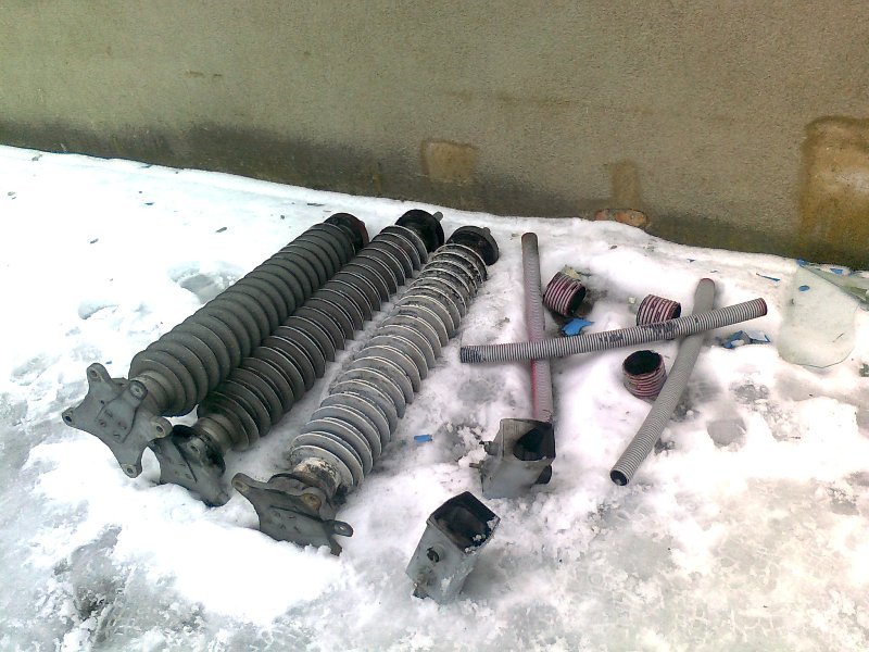

Było zwarcie na pewnej linii 110kV i popaliły się ograniczniki przepięć...
Liczniki zadziałania dosłownie eksplodowały, panel czołowy jednego z nich rozbił szybę w budynku
Kondensator w.cz. ETN-u też dostał przebicie:

Straszne ilości energii. To zawsze tak przy podobnej awarii?

To wszystko zależy co ulegnie awarii, jak dużo mocy zdoła się wydzielić ;)

Czy to było 25 stycznia ok 13-tej?
GPZ Czerwonak czy Bolechowo? :)

Na fotce oznaczenia Golechowa.
