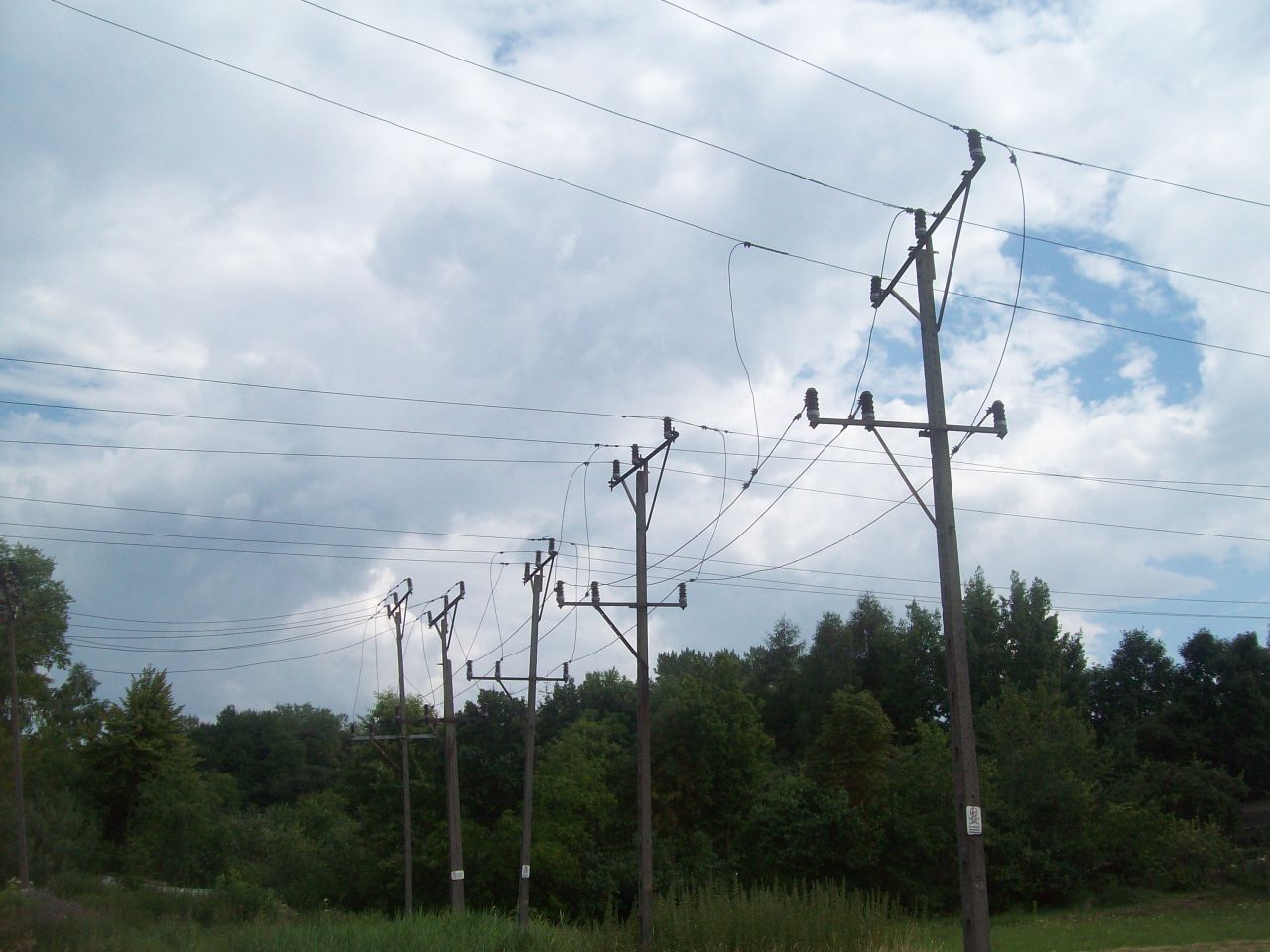

Enea Operator Sp. z o.o. Rejon Dystrybucji Września, teren posterunku energetycznego w Śremie :twisted: :twisted:
Oto przykład w jaki profesjonalny sposób Enea prowadzi przeglądy linii napowietrznych SN :!: :!: Póki nie stanie się awaria nie ma mowy o jakiejkolwiek wycince drzew :!: Niech odbiorcy, którzy regularnie płacą za prąd cierpią :twisted: :twisted:
Przy odrobinie wilgoci prąd "ciągnie" do ziemi przez drzewa powodując upalanie się gałęzi. To, że wzdłuż linki fazowej brak jest gałęzi to zasługa regularnego dopalania.
Przy intensywnych opadach prąd ulotu jest tak duży, że upala mostki na słupach. Letni deszcz i odbiorcy są długo bez prądu ale co tam :twisted: Ponad to wszyscy płacimy za straty spowodowane ulotem prądu do ziemi.

Postprzez Whites86 » 30 czerwca 2010, 16:15
nieladnie tak źle mowic o swojej firmie :P
wstawcie grubsze mostki i bedzie git :mrgreen:
Re: Linie SN i WN - nateżenia prądu
Postprzez swietlik » 30 czerwca 2010, 16:21
To nie moja firma :P
Jak wstawisz grubszy mostek, to się gdzieś upali linia a to już stwarza poważne zagrożenie.

Postprzez Michal » 30 czerwca 2010, 17:53
swietlik napisał(a):To nie moja firma :P
Przewody na liniach SN powinno się łączyć na dwa zaciski odgałężne.Na lini ze zdjęcia łączone były na jeden i widać,że właśnie na zacisku mostek się upalił.

Postprzez MRP200 » 30 czerwca 2010, 18:32
Coś dużo zacisków na tych mostkach. Widać, ze to nie pierwsze upalenie.

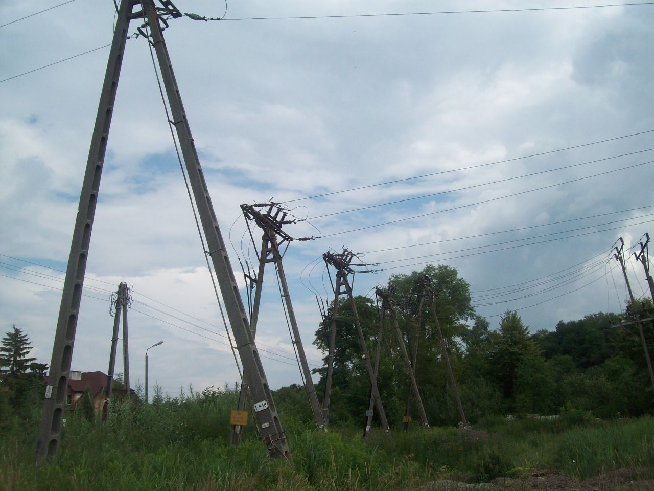

Kraśnik, obrzeża miasta. Wyjścia kablowe 15 kV HAKFta 3 x 70 mm2 na miasto do stacji wnętrzowych. Tylko jeden odłącznik zamknięty. Otwarte są pewnie dlatego, że stacje są zasilone z innej strony, a z tej strony jest zasilenie na wypadek awarii. Czy miejska sieć kablowa SN jest też zbudowane w systemie "pierścienia" :?:
Przydałaby się wymiana słupów albo chociaż izolatorów

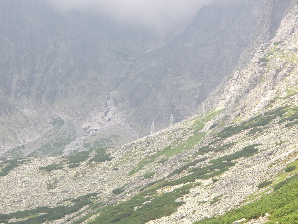

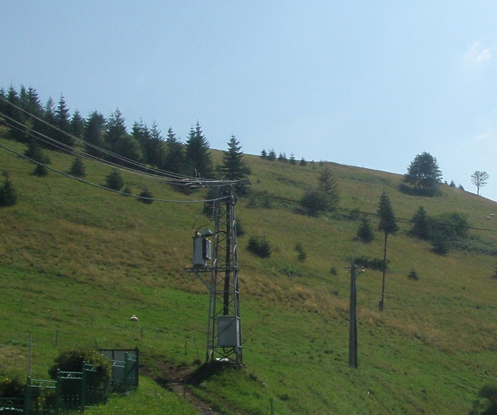

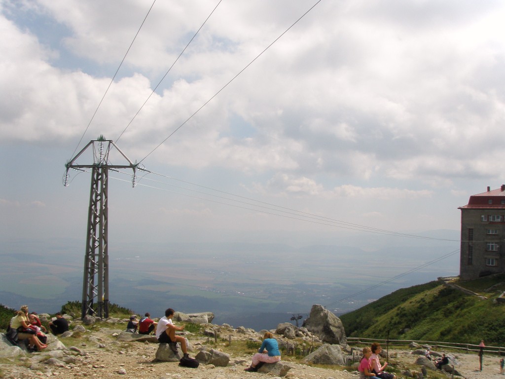

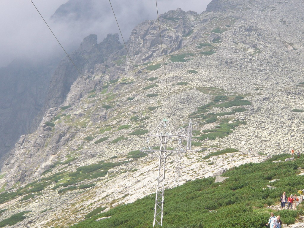

Chciałem wam pokazać coś nieco innego a mianowicie linie SN ze Słowacji
Tutaj myśle coś ciekawego linia SN w Tatrach, która wspina się na trzeci co do wielkości szczyt Tatr Tatrzańską Łomnicę na tym zdjęciu wysokość około
1800 m.n.p.m
Tutaj linia zaczyna się wspinać na ponad 2600 m.n.p.m

Postprzez Whites86 » 10 sierpnia 2010, 19:29
i po co to tam idzie ? co ta linia zasila ?
Postprzez leon0785 » 10 sierpnia 2010, 20:20
Chyba kolejke górską ale nie jestem tego pewnien.
