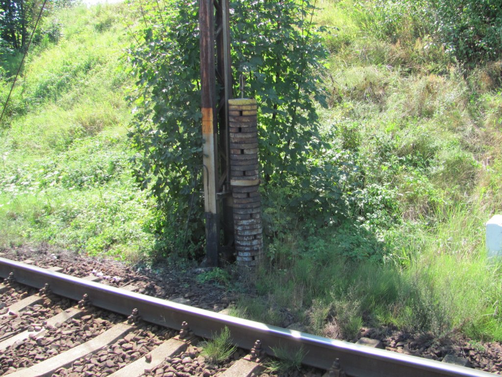

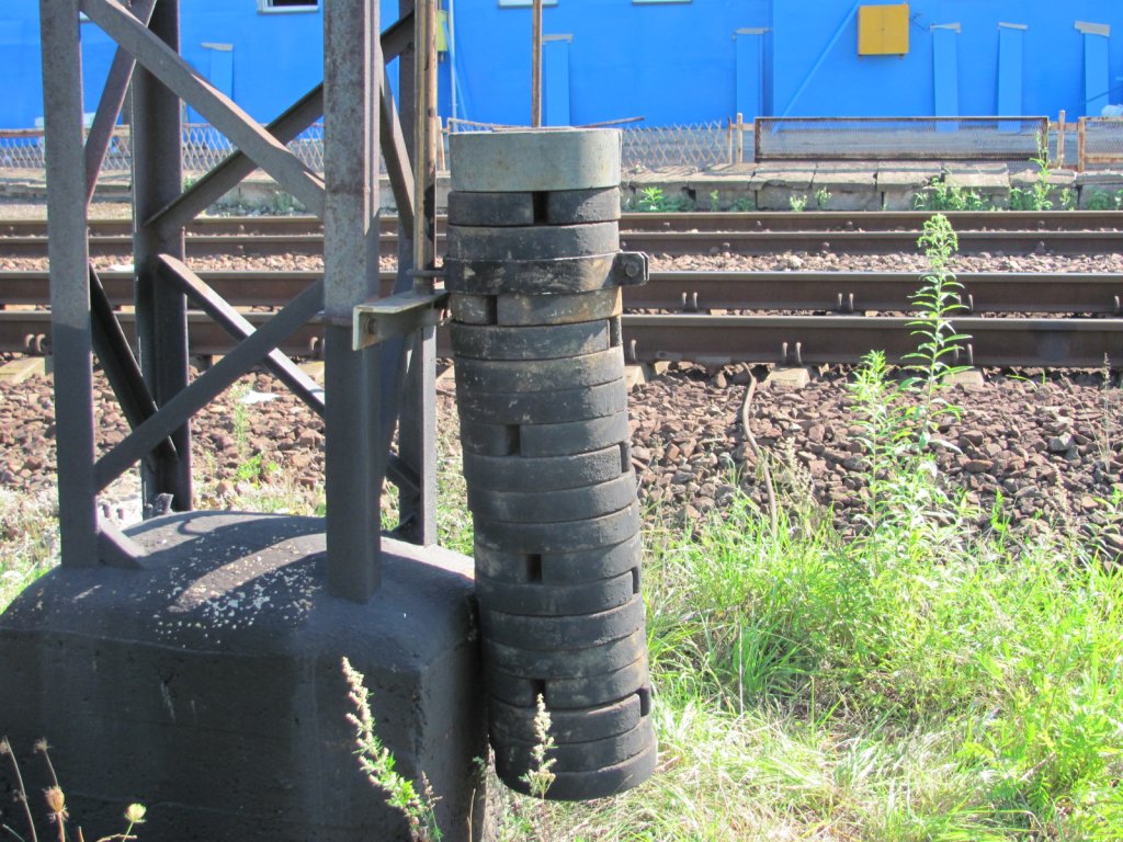

Ponieważ nie mamy osobnego wątku poświęconego trakcji kolejowej więc wrzucam tą fotkę tutaj.
Jak widać tutaj mamy do czynienia z zaniedbaniem. Ciężary naprężające powinny być znacznie wyżej a przede wszystkim nie mogą opierać się o fundament.
Tutaj kolejny przykład zaniedbań. Ciężary praktycznie oparły się o ziemię.

Te dropsy same nie opadły, coś musiało się stać. Przecież nie powinno to się aż tak wydłużyć? Chyba, że od upału, ale też nie aż tak.

Postprzez MRP200 » 7 sierpnia 2013, 19:59
Te ciężary opierające się o fundament są w kotwieniu przejścia rozjazdowego, a to ma długość najwyżej 400 metrów. Od upału nie byłoby się w stanie tak wydłużyć. Raczej sama sieć uległa przesunięciu. Nawet podczas wczorajszych upałów na innych kotwieniach ciężary były na prawidłowej wysokości.
